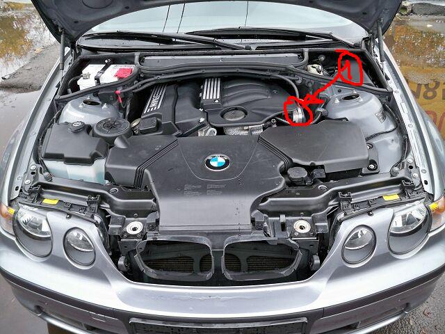

Ok...hai sa luam la rand toate solutiile pe care le-am putea aborda inainte sa facem schimbarea cea mare...Volanta+Kit. Eu mi-am propus sa scot CDV-ul, sa verific filtrele(sa nu care cumva sa fie motorul sugrumat si sa traga aiurea), sa verific (si sa inlocuiesc daca e nevoie) tampoanele, sa verific pompa de motorina si mai nou curatarea acestui throttle body. Din cate vad aceasta componenta este cea care urmeaza airboxului corect? Insa unde s-ar afla pozitionata aceasta la un 318d...eu am vazut niste imagini pe net insa erau la un motor mai mare...si daca nu ma insel era un 5-er! Curatarea cu se face? E buna acea solutie folosita la curatarea carburatoarelor?! Edited by f1bogdan
[/quote
Pai eu am folosit pentru curatarea ei o periuta de dinti,un tub de DW40 si niste tampoane dmachiante.La mine throttle body se afla chiar sub capacul din dreapta de la motor(cum stai in fata masinii) si vine in continuarea filtrului de aer si a debitmetrului.Si la tine ar trebui sa fie cam asemanator pentru ca principiul ar trebui sa fie cam la fel daca nu ma insel.
Tu ai benzinar din ce vad in poza, aici se vorbeste de Diesel. Unde gasesc acest throttle body la diesel ? As vrea sa il curat si eu.
Mda...din cate vad din poze acest throttle body este cel care vine imediat dupa conducta(cea de plastic) ce pleaca din air box.

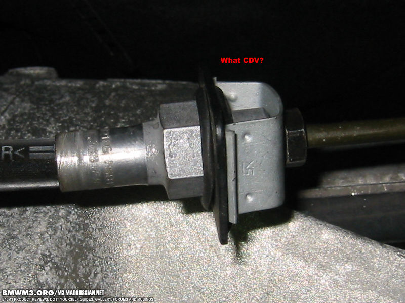

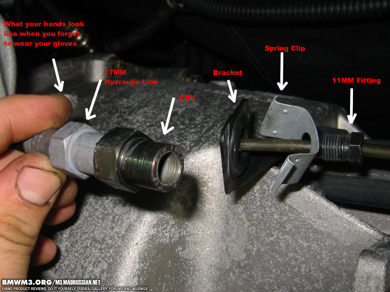

cum se comporta masina fara acea valva CDV? am inteles ca nu e greu de scos, iar eu urmeaza sa ii schimb volanta+kit ambreiaj (vineri ar trebui sa soseasca) si ma gandeam sa cer si scoaterea acestei valve
pei ..eu am inteles ca se inlocuieste cu una mai mare...sau am inteles eu gresit?! <_<
este vorba de piesa 15 SAU 16 !?
este vorba de piesa 15!?
parca aia e. nu stiu daca se scoate/inlocuieste. poate ne lamureste VrajitoruldinOz sau poate doar ne vrajeste :)
Se poate pur si simplu scoate intrucat conductele pe care le uneste CDV-ul au capete ce se infileteaza inapoi! Exista si sansa sa pui un CDV care sa aiba orificul mai mare in cazul in care inca mai doresti ceva din efectul pe care CDV-ul il ofera. Eu insa am sa incerc sa-l scot inainte sa inlocuiesc volanta+kit. Pe langa aceastea voi mai incerca si alte chestii precum verificarea tuturor filtrelor, a flansei de cardan, a rulmentului de la cardan si pompei de motorina. In spetza elemente care au fost puse in legatura cu trepidatia. Asta pentru ca vad din ce in ce mai multi useri care au facut inlocuirea si trepidatia a revenit. E un tip care a facut treaba de 2 ori chiar si tot nu a scapat. Acuma sunt doua posibilitati: 1. Nu e volanta de vina, iar inlocuirea ei atenueaza trepidatia ce provine insa de la alta sursa, dar dupa ceva timp revine.

P.S. Pana la urma cum se traduce acest throttle body si unde se afla la un diesel?
eu am schimbat volanta si kit ambreiaj de 1 luna si totul merge foarte bine...referitor la valva CDV e foarte bine fara ea, adica ai control total al ambreiajului fara lag si cupleaza exact cand vrei si e raportul viteza/turatie motor optim.
