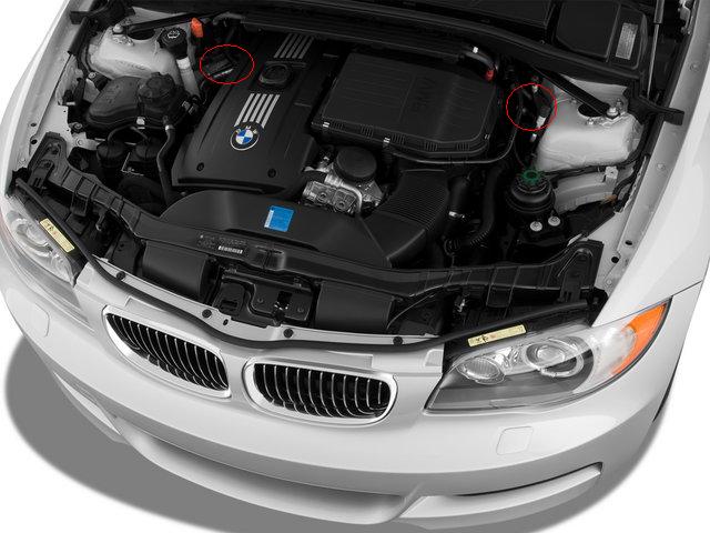

nu stiu ce masina ai tu, presupun ca E46, dar la E90 320d suportii motorului sunt la vedere.
Da E46 318d. Pai pe unde ar trebui sa ma uit?! Un mic detaliu de orientare...
am atasat o poza dar la un seria 1 coupe si alta motorizare. nu e cea mai reprezentativa poza, dar sper sa-ti faci o idee. e zona aceea incercuita, dar mai jos. cand ajung acasa fac o poza suportilor mei ca masina mea e in garaj, inca sunt pieton cateva zile <_<

si cum verifici daca e ok?
eu am pus pe cineva sa ia piciorul de pe ambreiaj in treapta I treptat cu frana de mana trasa si eu ma uitam la suporti daca se misca anormal...e si asta o verificare cu ochiul liber. acum depinde de fiecare ochi cunoscator :)
