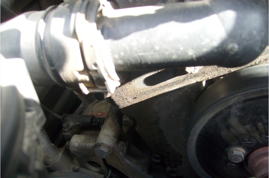

Am un e 46, benzina, 1895 cc, de cateva zile am observat ca atunci cand e rece motorul pierde ulei intre blocul motor si pompa de ulei, acolo unde se imbina cu suruburi de bloc. Dupa ce se incalzeste nu mai da deloc.Sa fie garnitura de la pompa ? Sa fie o pura coincidenta ca de catva timp mi se aprinde ceck engine sau nu are legatura ? Pana am sa o duc la mecanic poate ma ajutati si voi. Masina merge impecabil iar cantitatea de ulei pierduta e infima dar cred ca in timp se va agrava.

exact, pe la filtru, acolo unde se imbina cu blocul motor, nu pe la capac ci la baza. Am pus pe langa niste mastic special care se foloseste in loc de garnituri sau la baia de ulei, , din ala negru care rezista la temperaturi inalte, acum sa vad daca mai curge .
iti trebue 2 oringuri si o garnitura,cost piese 15ron,din cate stiu eu si la mine era la fel,curge pe la unul din oringuri,mai mult te costa manopera,pt. ca trebue sa demontezi alternatorul,filtrul de aer,suportul de la alternator si pe urma poti desface capacul de la filtrul de ulei.
e bine sa faci operatiunea cand faci schimbul de ulei.
daca desfaci tu,sa te uiti cum vine supapa pe care vin oringurile sa nu o pui invers la montaresi si sa le ungi cu ulei cand le montezi ca sa intre usor capacul,in rest e relativ simplu.

Sunt doua garnituri oring identice si vin pe aceeasi piesa, cea cilindrica. Poti observa ca are doua canturi, o garnitura izoleaza parte dinspre motor iar cea de-a doua partea dinspre filtru.
Subscriu. Azi am fost si eu sa rezolv problema, insa eu am cumparat piesa aia cilindrica noua OEM si avea O-ring-urile alea 2 pe ea deja.
problema des intalnita ... eu am schimbat garnitura si o'ringul si dupa 3000 km iar a inceput sa piarda
Nasol. Sunt 2 O-ring-uri. Le-ai schimbat pe amandoua? Au fost OEM, ma refer si la O-ring-uri si la garnitura aia de clingherit?
Amndoua (garnitura si 1 o'ring) au fost OEM.Acum sa ma duc sa dau comanda si eu de piesa cilindrica daca zici ca are amndoua o'ringuri.Sper sa nu mai faca la fel .....
Eu ieri am fost sa rezolv problema. Am cumparat piesa aceea cilindrica si avea deja pe ea 2 O-ring-uri. Am fost si am montat-o si vad ca este OK deocamdata.
Bine, este extrem de prematur sa ma pronunt acum, dar am mers ieri in regim de turatie mare si niciun semn, in conditiile in care inainte era cascada.
P.S: Am schimbat si garnitura aia de clingherit tot OEM.
