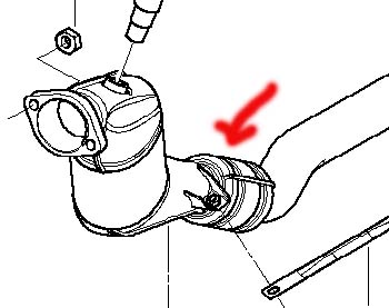

Mi s-a fisurat esapamentul. :)
Treaba nasoala e ca fisura este pe bucata cu catalizatorul....asa ca nu as vrea sa dau vre-o mie de euro pt o fisura.
Mai exact, este pe racordul ala de vine intre catalizator si toba din mijloc.
Probabil merge sa il tai si sa pun altul...dar, cineva mi-a zis ca daca schimb racordul cu unul aftermarket, imi va trepida toata masina pentru ca astea care se gasesc pe aici (borla, bossal, etc.) nu sunt la fel de flexibile precum cel original. :)
A schimbat cineva pe aici racordul ? :blink:

Daca ati rezolvat problema, m-ar interesa si pe mine cum. O sa imi pun si eu pe e34 un catalizator nou si nu stiam daca sa-mi pun unul nou bossal sau sa-mi gasesc un sh bun. Si pentru treaba aia cu vibratiile si pentru ca cineva mi-a spus ca astea noi si neoriginale sunt "apa de ploaie", nu prea fac ce-ar trebui sa faca, adica se limiteaza la directionarea gazelor spre toba finala, fara sa epureze mai nimic din gaze. Asa ca senzorul de oxigen e un pic "asfixiat" de ce iese din catalizator. Desigur, poate gresesc. Eu am mers foarte bine FARA catalizator, pana acum... Si am sudat finala o data. Cred ca acum o sa o schimb. O finala Borla pe la 2 mil jumate pare ok?
alecsutzu ..... zici tu .... am fost azi cu b10sct si am ramas tabloid...... era 2,2milioane numai racordul.... si 1,4milioane manopera .... deci 3,6....
ce m'a minunat ca exact racordul de bmw era cel mai scump.... exact dimensiunea aia ..... sincer no comment.... nu stiu ce sa mai zic .... poate ca e bmw si d'aia... in fine ..... o comiteam azi.... pt binele natiunii... dar luni dupa ce termin la CSJ si la casco pt chei ... ma duc sa o fac....
