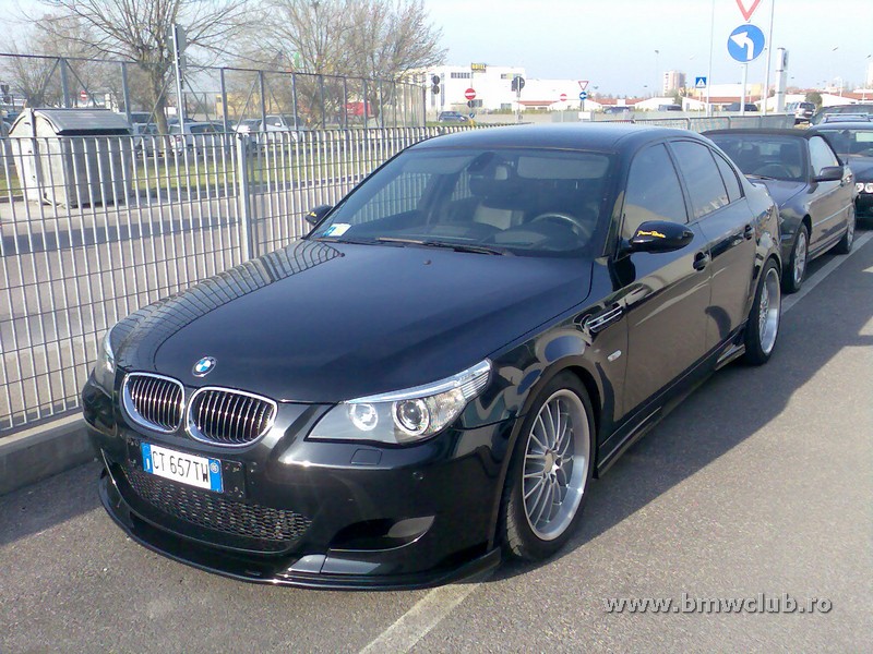

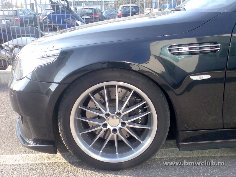

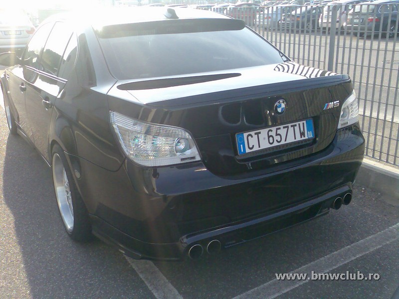

Am fotografiat ceva cu telefonul. Sper sa va placa <_< :
In ultima poza apar si eu in umbra!
