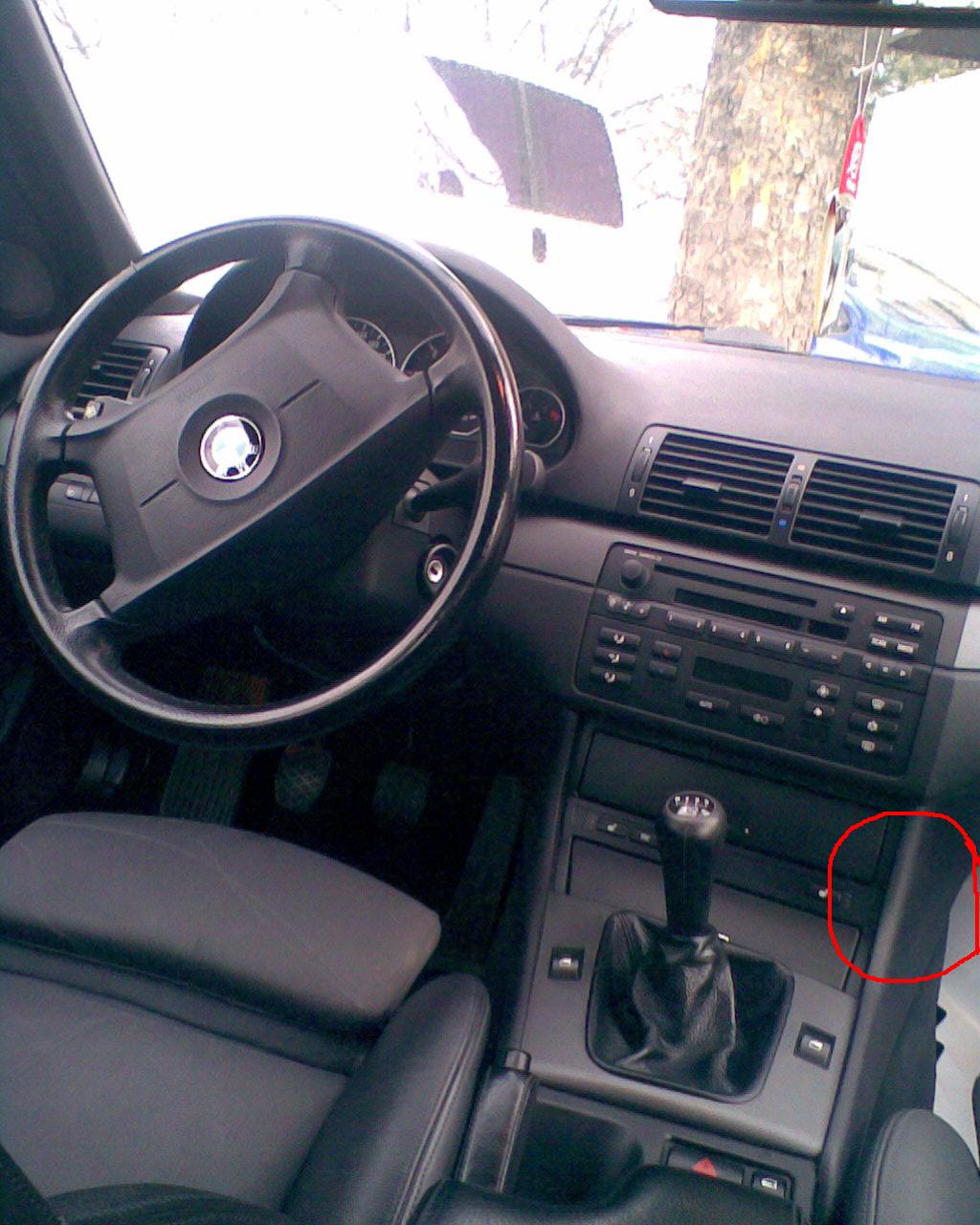

mi`a venit o ideie zic eu buna:) ... sa pun un suport pt telefon de ala universal dar sa arate bine si sa fie frumos in partea dreapta a consolei centrale pun o poza sa va arat unde ... si inca o intrebare unde gasesc suport de genu ala care se prinde acolo in lateral nu d ala ce se prind pe parbriz .. daca stiti careva va rog sa ma ajutati cu ceva modele de suporturi si preturi ... ms

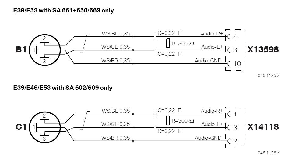

are cineva schema sau stie unde o pot gasi ? ma intereseaza conectarea firelor in mufa...
ma gandesc ca pentru 3 fire sau cate o fi se pot folosi si mufe mici de 1 pin, renuntand astfel la mufa.
LE : am gasit aici schema : http://www.kenpatton.com/AUX_Connector_Retrofit.pdf
uite schema si cum poti face cablul:
foarte interesante pozele si schema de la finalul pdf-ului...
Intrebare: dupa operatia asta, cum determini casetofonul sa bage in seama intrarea asta auxiliara? se comuta singur daca primeste semnal, sau cum?
cosmin : din poza cu cablul lui TAU, acea rezistenta deduc eu ca poate sa si lipseasca
