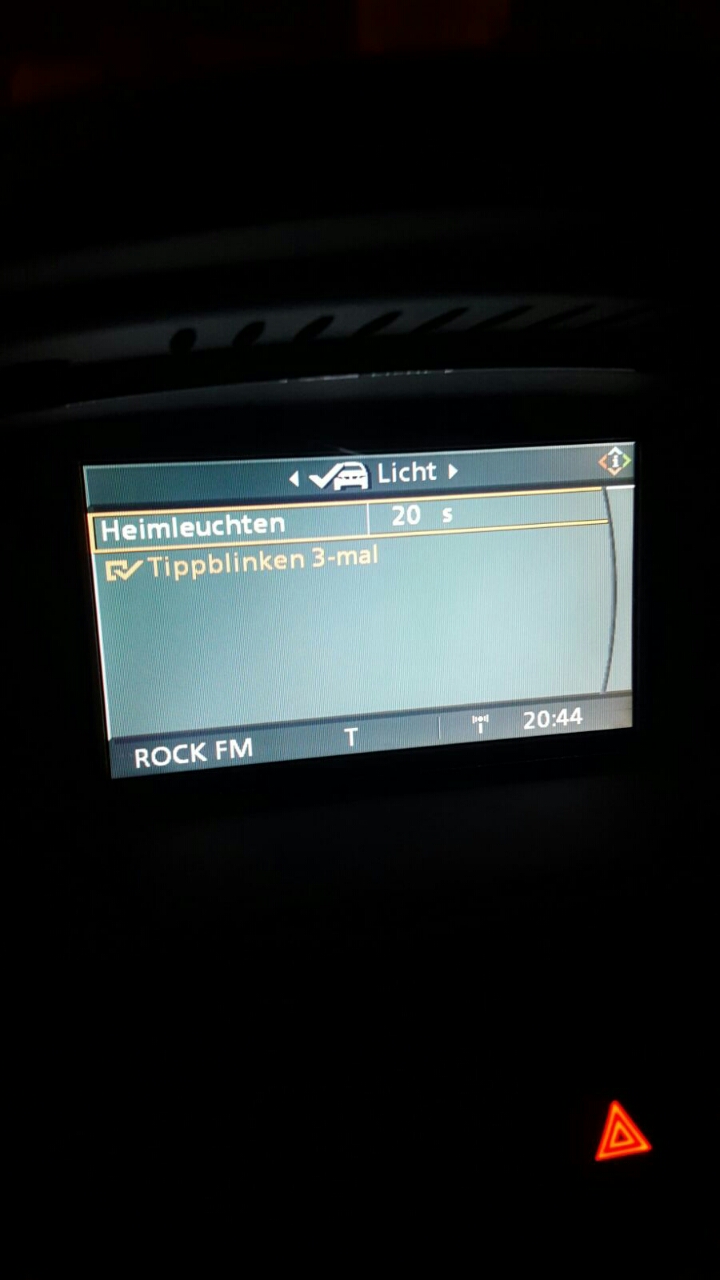

va salut cine ma ajuta?
nu reusesc sa pornesc folow me home...am activat din display pe 10 sau 20 de sec dar din cheie nu il pot porni. si nici la flash nu reactioneaza.
Follow me gome se activeazĂŁ cu ajutorul manetei de semnalizare. Dupa ce scoți cheia din contact dai un flash, iar luminile vor sta aprinse atât timp cât ai setat ( 20 sec in cazul de fata )
