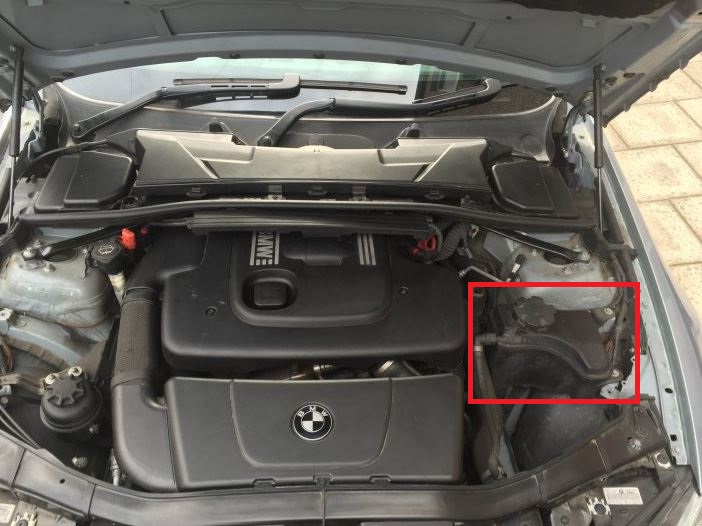

Salutare ! Intreb pt. cineva care nu se pricepe la masini deloc si detine un 2005 E90 320D M47.I-a aparut in bord mesajul ca trebuie sa completeze cu antigel si nu stie unde pe unde sa puna.
Eu am gasit pe net poza din atasament si am marcat cu un chenar rosu ceea ce banuiesc ca ar fi vasul de expansiune si locul unde trebuie sa completeze.
As dori sa-mi confirmati ca presupunerea mea e corecta.
Multumesc, Paste fericit va doresc !post-4839-0-90124100-1587221197_thumb.jpg
Da e corect, completezi cu antigel albastru specific BMW dar cand motorul este rece, asta ca sa nu iti sara atigelul fierbinte in fata de presiune, acolo ai un plutitor,un bat ca o pluta de peste, completezi pana urca la semn, dupa care prinzi bine busonul. Edited by calinus68
