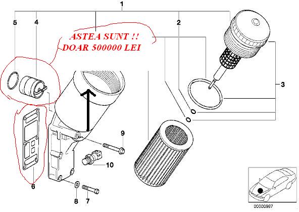

Corpul in care se monteaza filtrul de ulei e separat de blocul motor. Intre acel corp si blocul motor se afla o garnitura. La mine curge ulei pe la acea garnitura la rece. La cald insa datorita dilatarii diferitelor componente (cred) fisura se autosigileaza si problema dispare.
Sfatul meu: Porneste masina dimineata, ridica capota, si vezi daca observi o dara de ulei intre baza acelui corp si blocul motor.
Garnitura aia se poate comanda de la Augsburg, numai originala, deci trebuie adusa din Germania si costa fabuloasa suma de 7 RON asa ca nu e o problema :blink: Eu astept sa o schimb mai incolo odata cu schimbul de ulei.
Uite o poza ca sa vezi la ce ma refer.
Nr 6 e garnitura de care vorbesc.

Bueei! Eu am trecut prin asta vara trecuta. Am schimbat-o singur, dureaza 2-3 ore, dar trebuie demontat si alternatorul. Si cel mai important :blink: N-ai facut nimic, daca nu schimbi si O-ringul (nr.5 din desen) de pe valva de retur (nr.4). Aia de fapt e buba, nu garnitura. Pierde ulei pe la valva, iar garnitura rezista cat rezista dupa care cedeaza. In desen apare un singur O-ring, la mine au fost 2 bucati, depinde de modelul de valva (nr.4), scrie si in TIS. Oricum cumparati 2 bucati pt ca n-ai de unde sa stii cate ai pana nu desfaci si oricum sunt sub 1 euro bucata.
