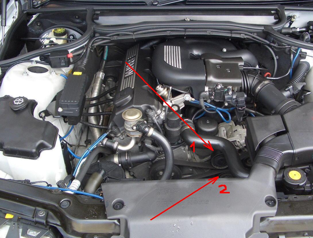

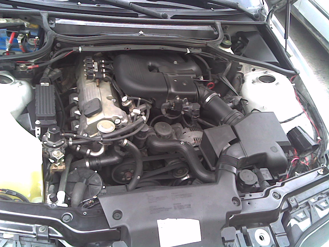

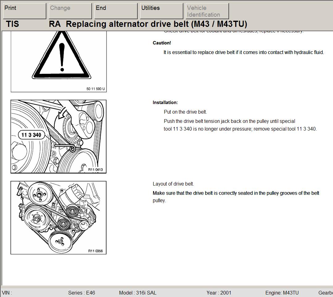

M43 e motorul, jur ca nu are rola acolo, cureaua e intinsa doar de intinzatorul ala mecanic......si e destul de intinsa, ...mie asa mi se pare!... la cat e de intinsa nu stiu daca mai suporta o rola acolo.....o sa pun poze maine sa vedeti! Are gaura pentru surubul rolei, dar rola nu este acolo!
Rog colegii cu E46, 316i sa se uite si sa posteze.....au sau nu au rola aia idioata? <_<
PS: circul asa cu masina de un an..... :) poate merge si fara curele.....
