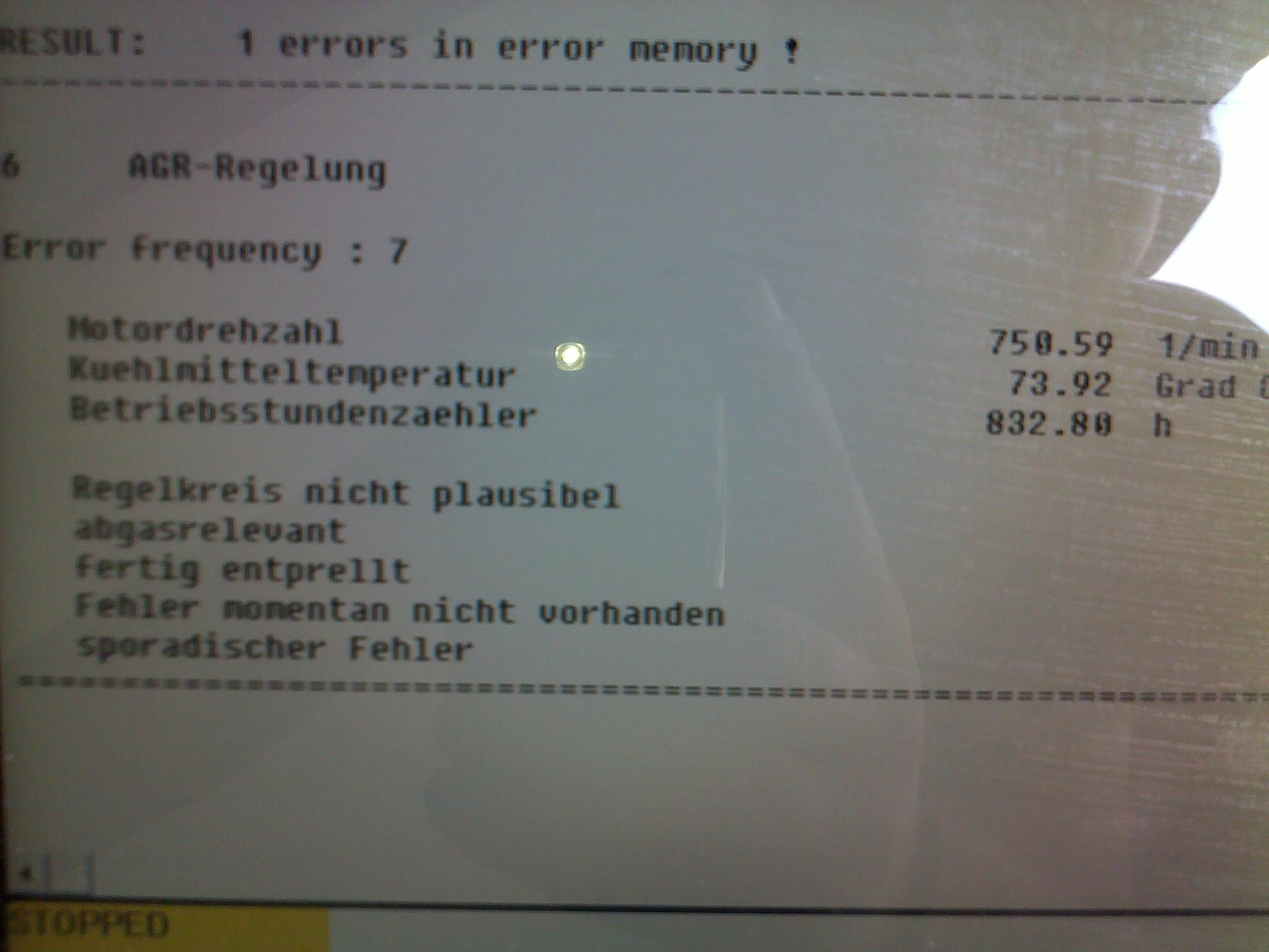

POSIBIL POMPA INJECTIE?Buna tuturor,sunt posesorul unui e39,525 tds din 1997,masina are 430 000 km,service-ul numai la reprezentanta pana intr-o zi cand m-au dezamargit,nu asta e problema.Problema este ca am schimbat 3 debitmetre,1 agr,curatare galeria de admisie,schimbare bujii si tot degeaba,masina merge impecabil dar daca de exemplu rulez cu viteza de 145km/h si las acceleratia cateva secunde si iar incerc sa o accelerez imi da rateuri pana schimb viteza si astept cateva secunde sau raman in a 5-a vreo 20 de secunde,daca in acest timp nu accelerez nu imi da rateuri numai cand calc pedala si ii dau motorina,insa ieri am depistat ca daca las acceleratia si dupa ce calc imi face figuri si o las iara si calc pana jos a doua oara o ia de rupe asfaltul,face numai intre 2200-3000 rotatii,consumul am auzit de la altii ca este cam mare la viteza de 130-145 km/h undeva la 9l pe autostrada intins.Astazi am facut si o mica diagnoza acasa si am urmatoarele erori
