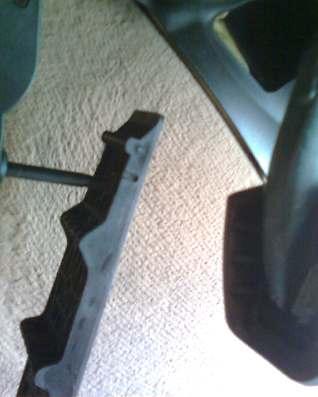

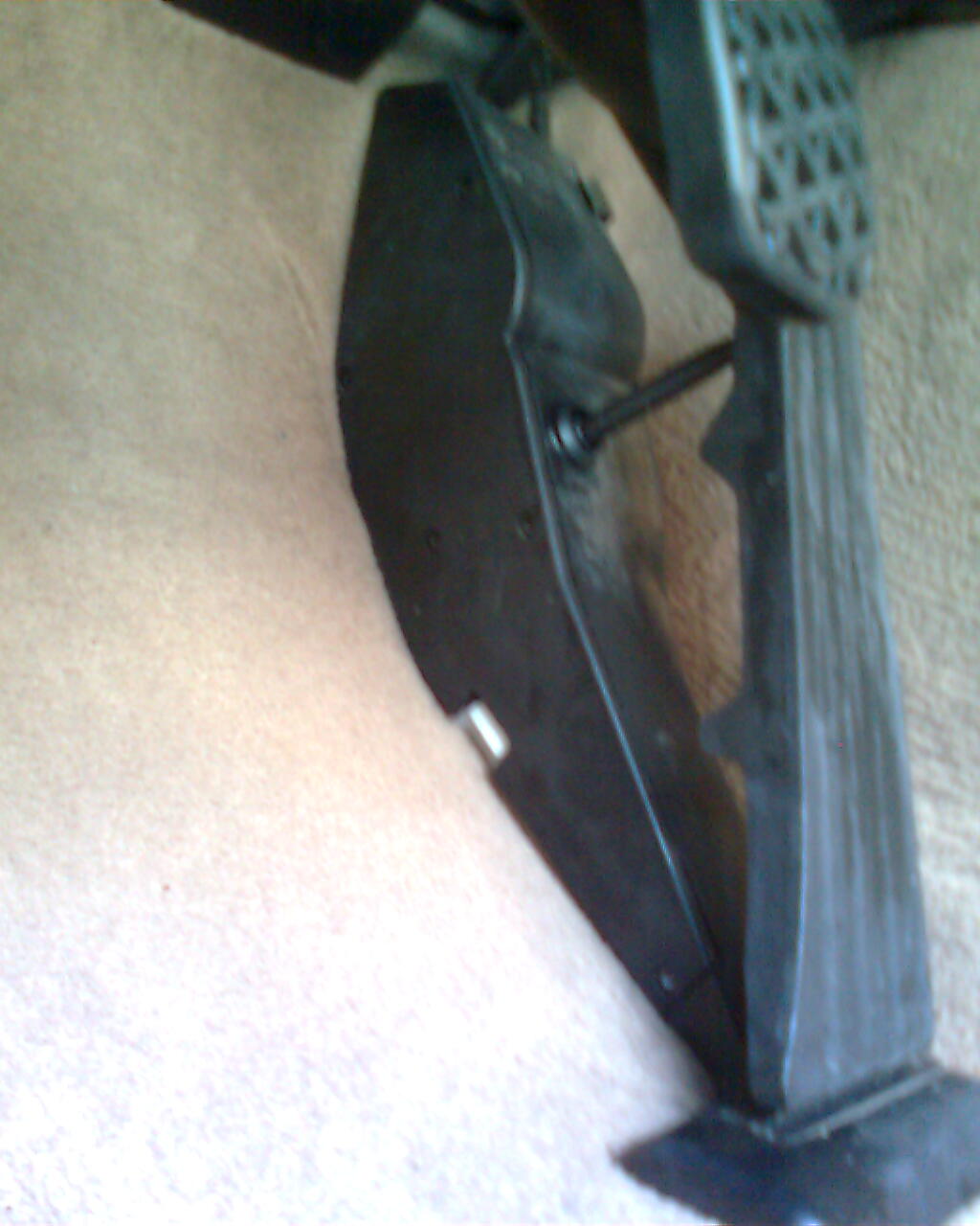

Am facut niste poze.
imi poate spune daca se poate sau nu ?
trebuie sa ma uit sub pedala de acceleratie dupa un fel de caseta.
Va rog sa imi spuneti ca se poate pt ca nu imi dau seama :) <_<
in pozele care le-ai pus se vede clar ca ai eml.deci se poate lega si tempomatul.
@ikiy: ai EML... asta inseamna ca iti vor functiona comenzile GRA (tempomat/cruise control)
are eml.
Da, se poate.
Ai nevoie de volan şi de un kit retrofit de cabluri pe care-l cumperi de la reprezentanţă.

Stiu de retrofit, Gabi. Am M47. Oricum GRA-ul nu imi va merge, pentru ca eu banuiesc ca nu am EML, nu arata ca si cum ar fi.

m47 din cate stiu eu este 20 d si ai eml trebuie tras un fir de la mufa de la volan la calculatorul masinii si iti va functiona si tempomatul.
