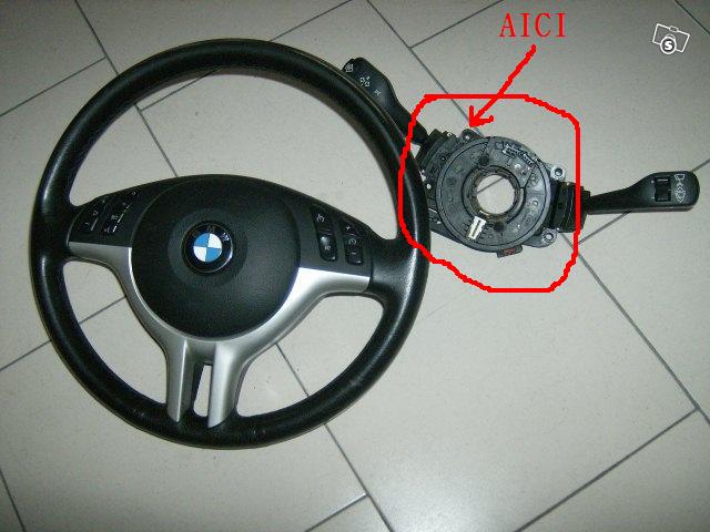

e39 523i volan in patru spite+comenzi.
Nu mai merg cum trebuie comenzile. Totul a inceput de vreo luna.
La inceput "dispareau" functiile cu randul - odata luminiile de la butoane, apoi comenziile in sine si apoi claxonul (asta e partea care ma supara cel mai tare <_< ) - bineinteles ordinea era random :bashwall:.
De cele mai multe ori dispareau cand luam un viraj mai strans si roteam volanul mai tare, apoi trebuia sa indrept volanul si sa iau contactul/pun contactul si isi reveneau - nu mereu dar cam asa se intampla.
De vreo saptamana am schimbat banda circulara de sub volan cu una sh (o aveam eu) dar cand a fost data jos de pe masina nu a fost data cum trebuie si cred ca a fost rasucita sau nu stiu ce... dar acum imi merg, permanent, claxonul si luminile si din cand in cand recircularea - restul nu.
O sa-l mai desfac in weekend odata sa ma uit la legaturi.
Poate fi alta cauza pentru problema pe care o am si nu ma uit unde trebuie?
Comenzile de la volanul trec prin banda asta circulara care e prinsa sub volan si care am inteles ca de la uzura se mai rupe/intrerupe... eu acolo m-am oprit cu problema...
Alte idei?
Mersi! :)
  Ice_man said:
Si eu cred ca problema ta se afla la piesa din poza:
Incearca sa o schimbi si vezi apoi rezultatul.
Eu am alt tip de volan - in 4 spite - si manetele sunt pe alta piesa care este prinsa pe coloana.
Piesa de care vorbesc eu are codul asta 32341161912 - slip ring
Are cineva asa ceva?
Mersi! <_<

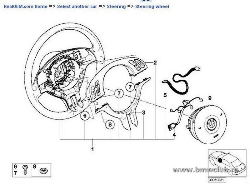

Am si eu o problema, respectiv o intrebare <_< legata de instalarea comenzilor pe volan. Pt inceput o sa va spun ca am un 318i din 2004, si cand l-am cumparat avea volan in 3 spite fara comenzi. Am cumparat panoul cu comenzile si cablul care conecteaza panoul. Am scos airbagul si am inlocuit blocul fara comenzi cu cel cu comenzi...am vazut ca am in volan mufa care se potrivea exact cu mufa cablului, am conectat cele 2 mufe, totul bine pana aici...problema este ca nu merg butoanele de pe volan...intrebarea ar fi...sunteti sigur ca nu trebuie activate butoanele din calculator?...intreb asta pt ca am vazut aici diferite opinii, ba ca trebuie activate, ba ca nu trebuie facut nimic si ca trebuie sa mearga....stiti cumva ce ar trebui sa mai fac ca sa functioneze butoanele? Multumesc mult;)).

am atasat o poza de pe realOEM cu volanul meu....deci am cuparat panoul cu butoanele si cablul 5 din poza...am gasit in volan o mufa care se potriveste exact cu ce a cablului 5 (mufa respectiva are pini)...si am conectat cu cablul asta volanul (sa zicem asa) cu panoul cu butoane....totul se potriveste exact, dar nu stiu de ce nu functioneaza totusi...ma gandesc ca in mod normal ar trebuie sa mearga fara sa trag alte cabluri nu?...ce rost mai are sa fie mufa ceia in volan, daca eu trebuie sa mai trag si alte cabluri prin masina. Zic si eu, nu ma prcep...deci credeti ca trebuie sa mai trag vreun cablu?
citeste postul #301, trebuie sa cumperi cablul retrofit si trebuie legate cele trei fire de la el , deci tu ai cumparat doar cablul ce face legatura intre panoul cu comenzi si banda de la volan dar mai ai de legat cablul retrofit si totul va functiona perfect. bafta
