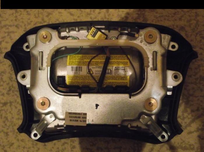

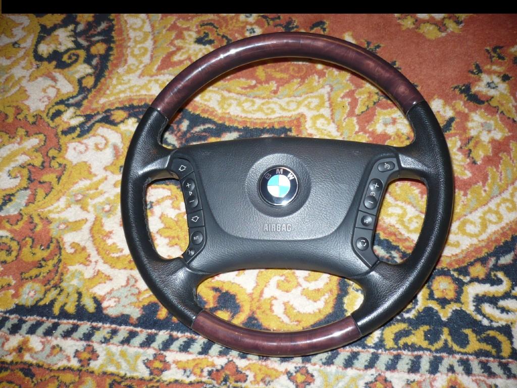

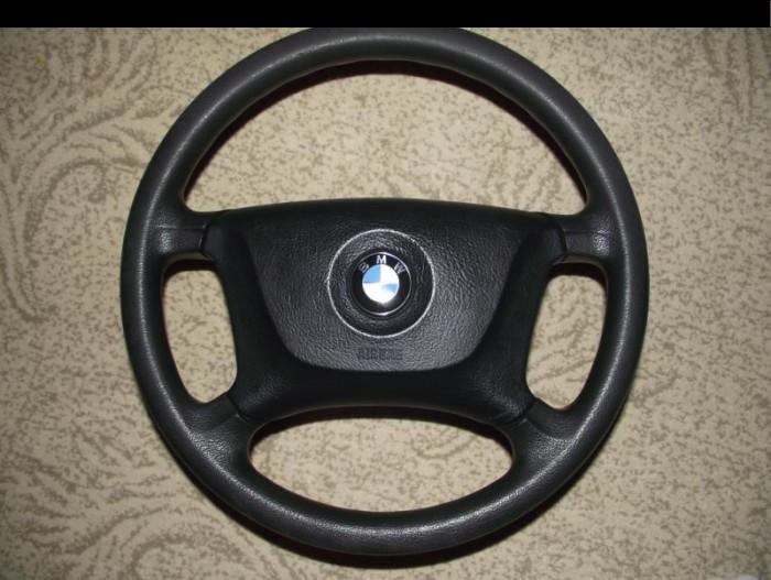

poate cineva sa-mi raspunda si mie? In urma unui accident am ramas fara airbaguri frontale,si cautand pe net am gasit un volan cu airbag la fel ca al meu,insa diferenta e ca al meu are comenzi si cel de pe net nu are. Acuma intrebarea: pot face cumva sa montez comenzile pe acel airbag care nu are comenzi? atasez si niste poze pt orientare... Mentionez ca airbagul fara comenzi are sistemele de prindere al comenzilor,se potriveste in locul airbagului cu comenzi(asta mi-a spus vanzatorul volanului)
