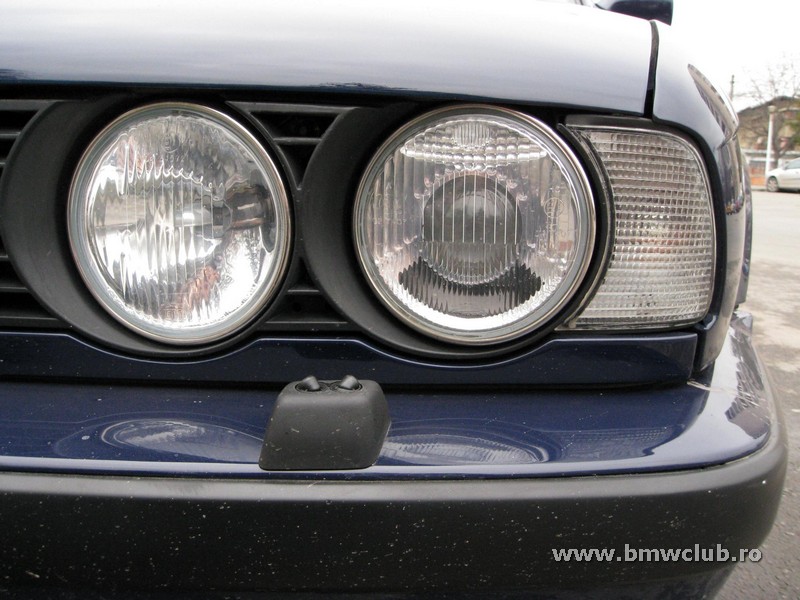

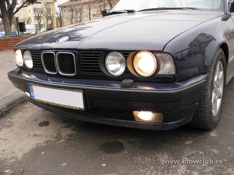

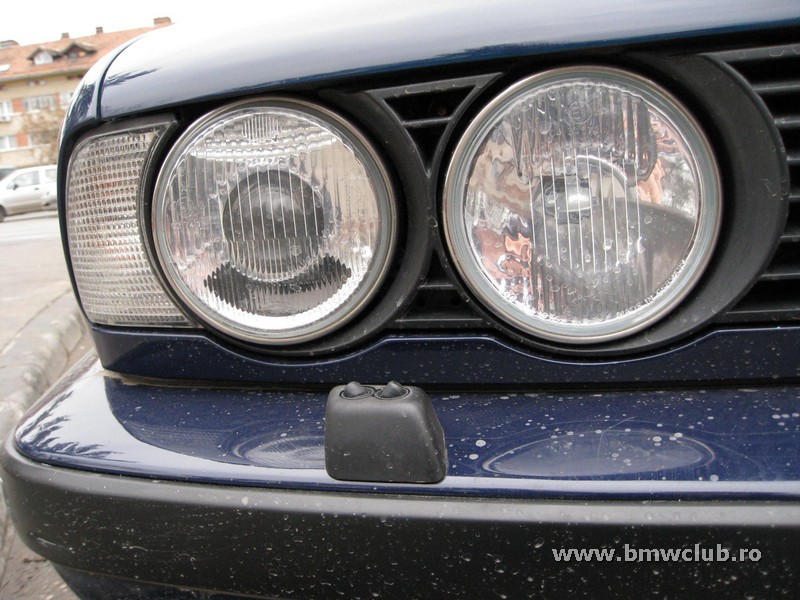

In aug 2008 i-am montat si instalatie de spalat faruri.
Cand am montat aerul am cumparat si proiectoarele de pe masina de Italia, pe care le-am inlocuit apoi cu unele noi Hella si cu o folie protectoare 3M peste.

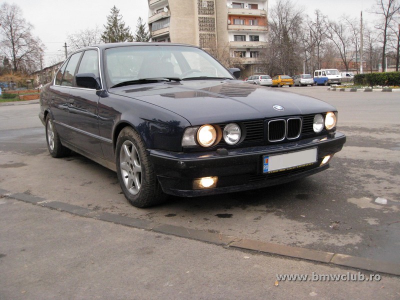

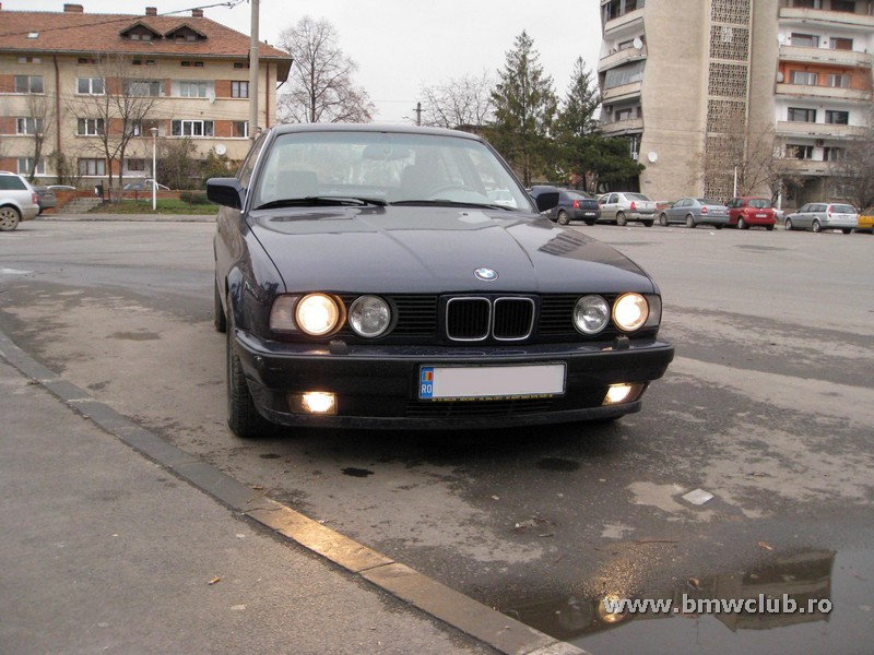

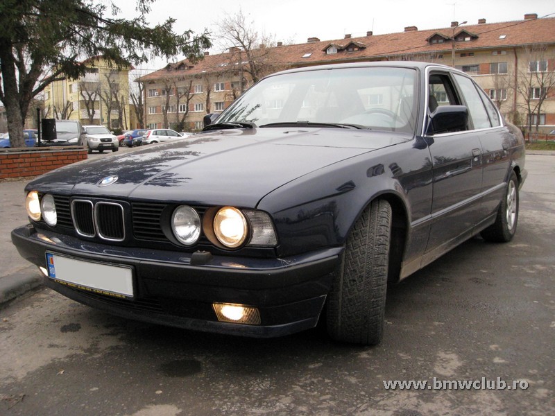

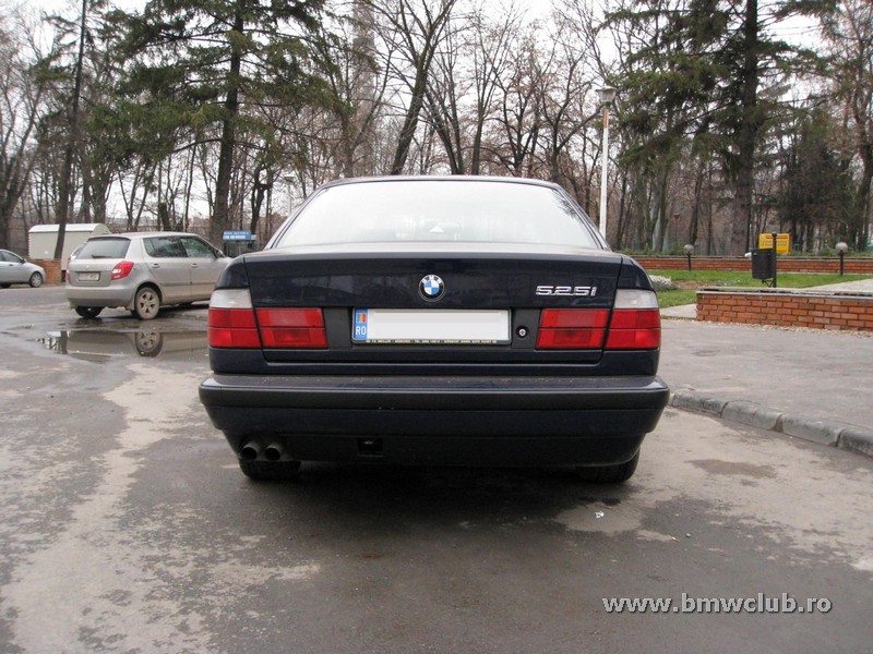

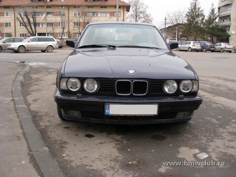

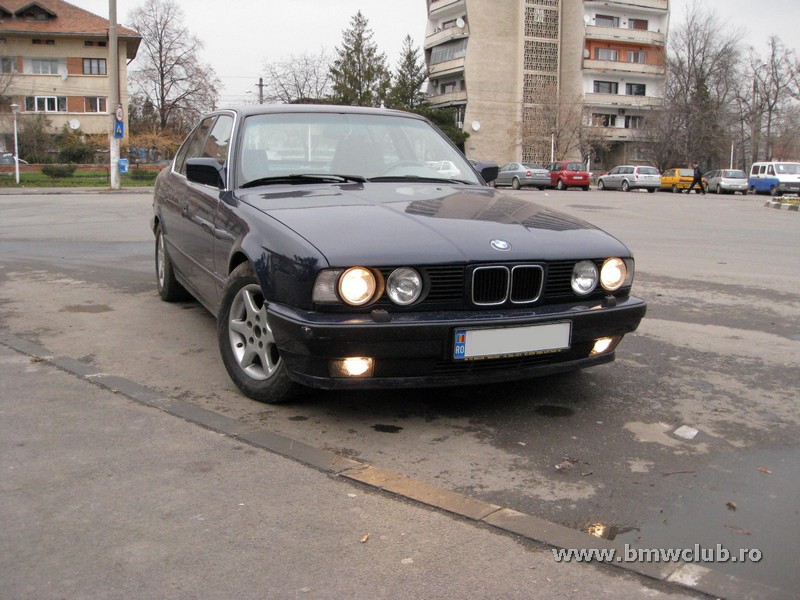

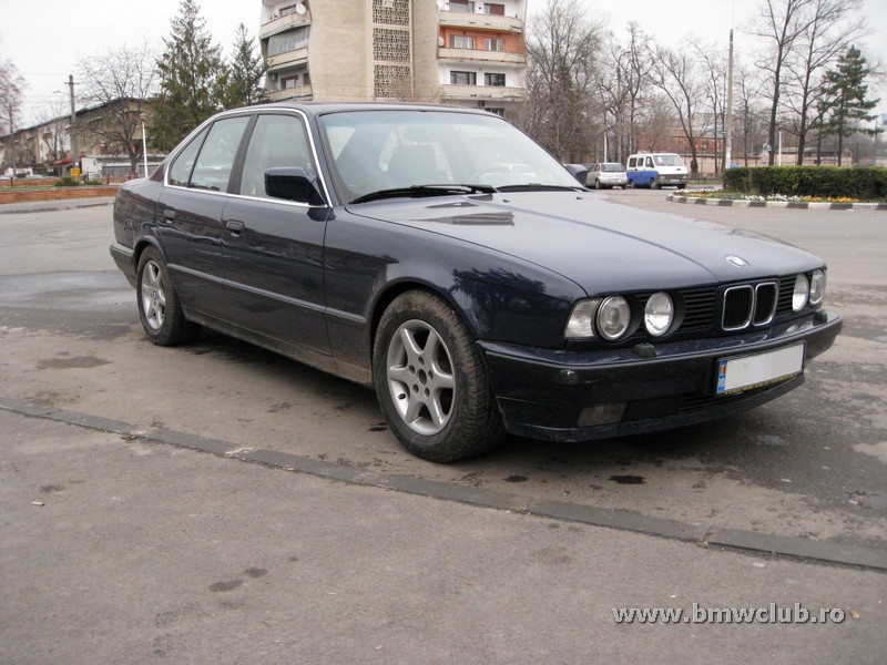

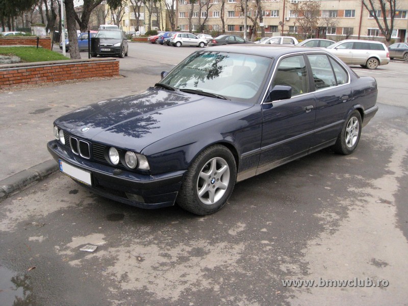

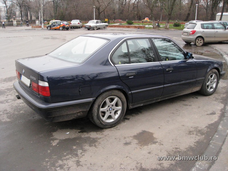

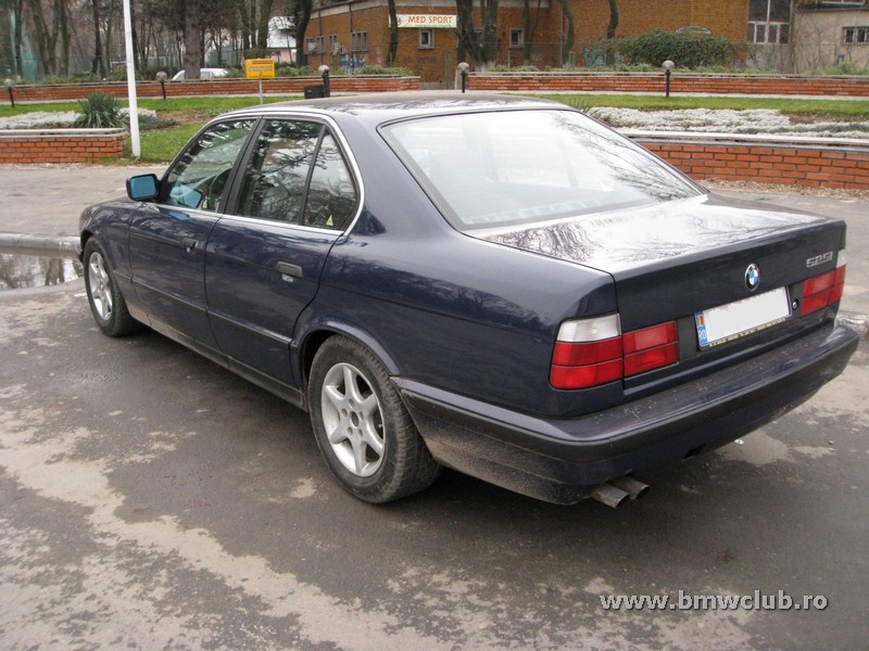

Sep 2008. Niste poze inainte de o excursie la munte.

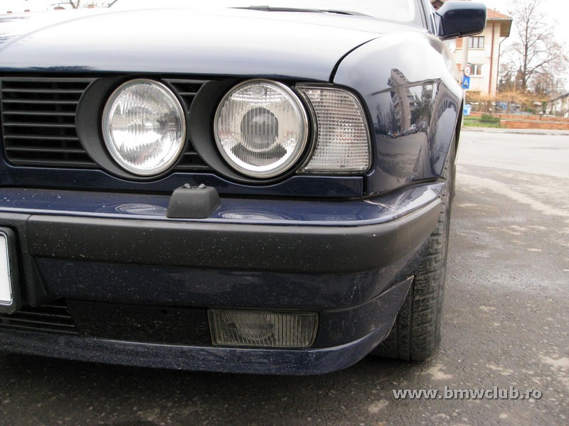

Proiectoare noi si instalatia de spalat faruri montate. Bara fata este aceeasi, i-am dat eu gaurile. Becuri argintii de semnal.

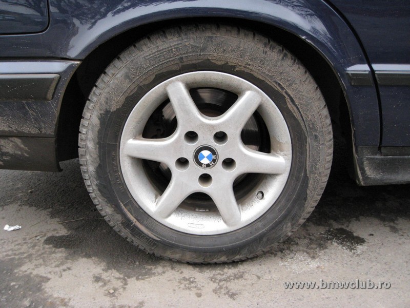

Jantele sunt pe 16, cu cauciucuri de vara. Sunt de E39, le-am luat din Germania de la un neamt, si merg foarte bine cu niste inele de centrare de plastic.
Pe fata Goodyear Eagle F1 noi, pe spate Pirelli P6000 inca bune, luate cu jantele.

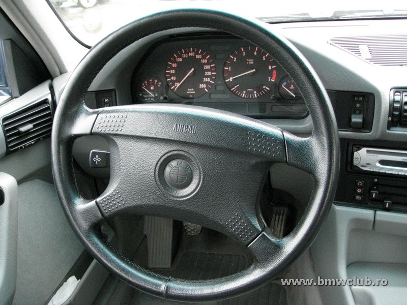

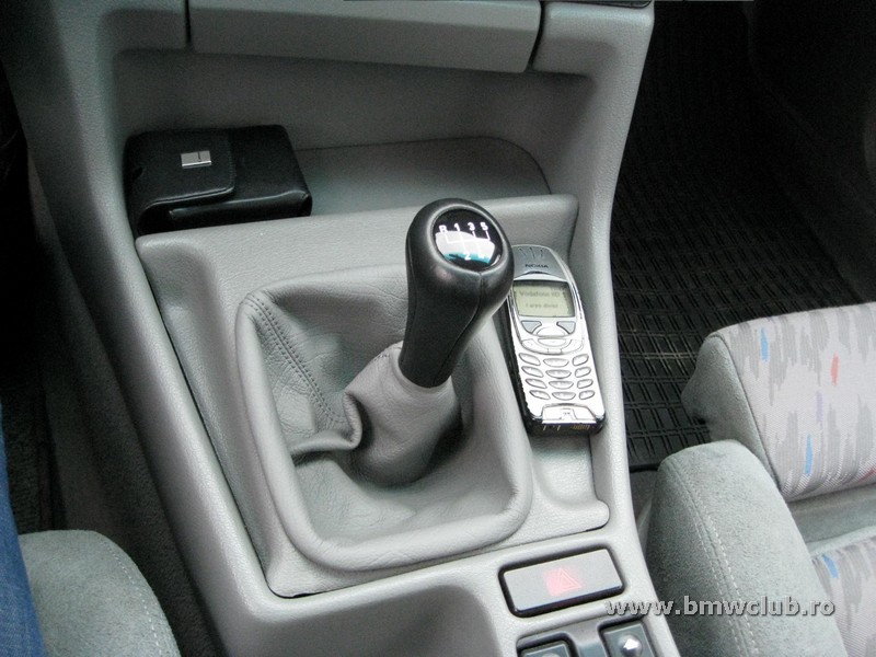

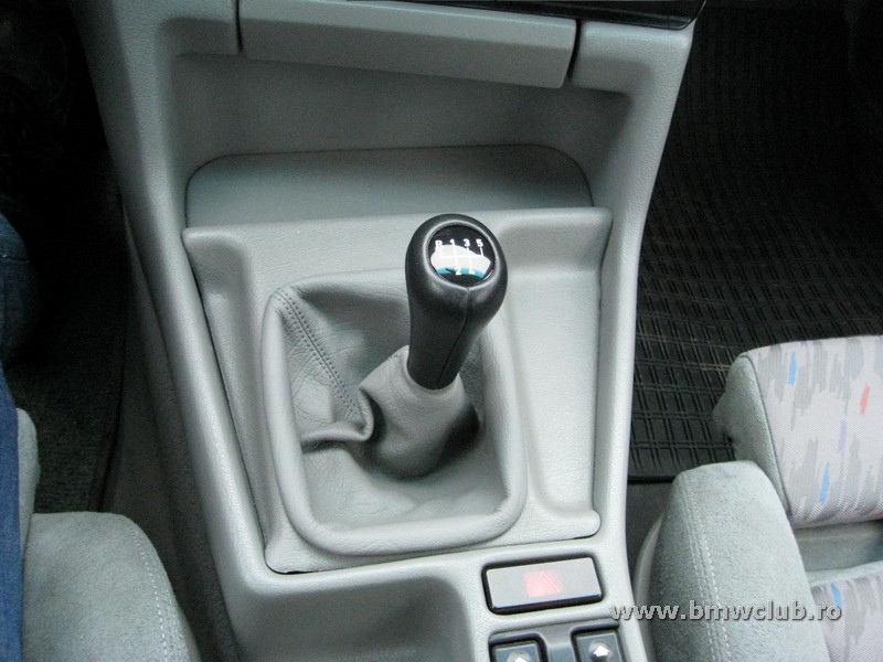

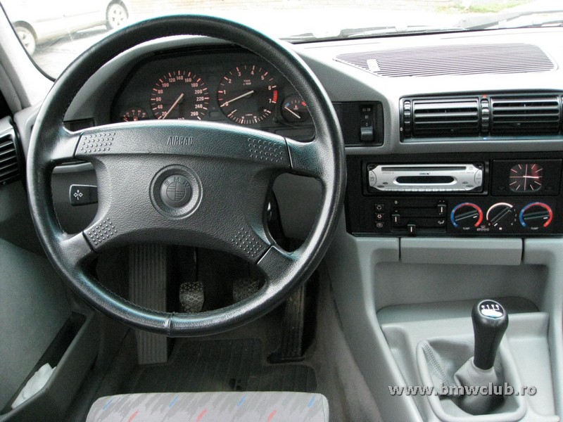

De asemenea, bordul pus la loc total, pana la cea mai mica clema si surub, scaunele de M5 montate, la fel manseta noua de piele de la schimbator (originala).

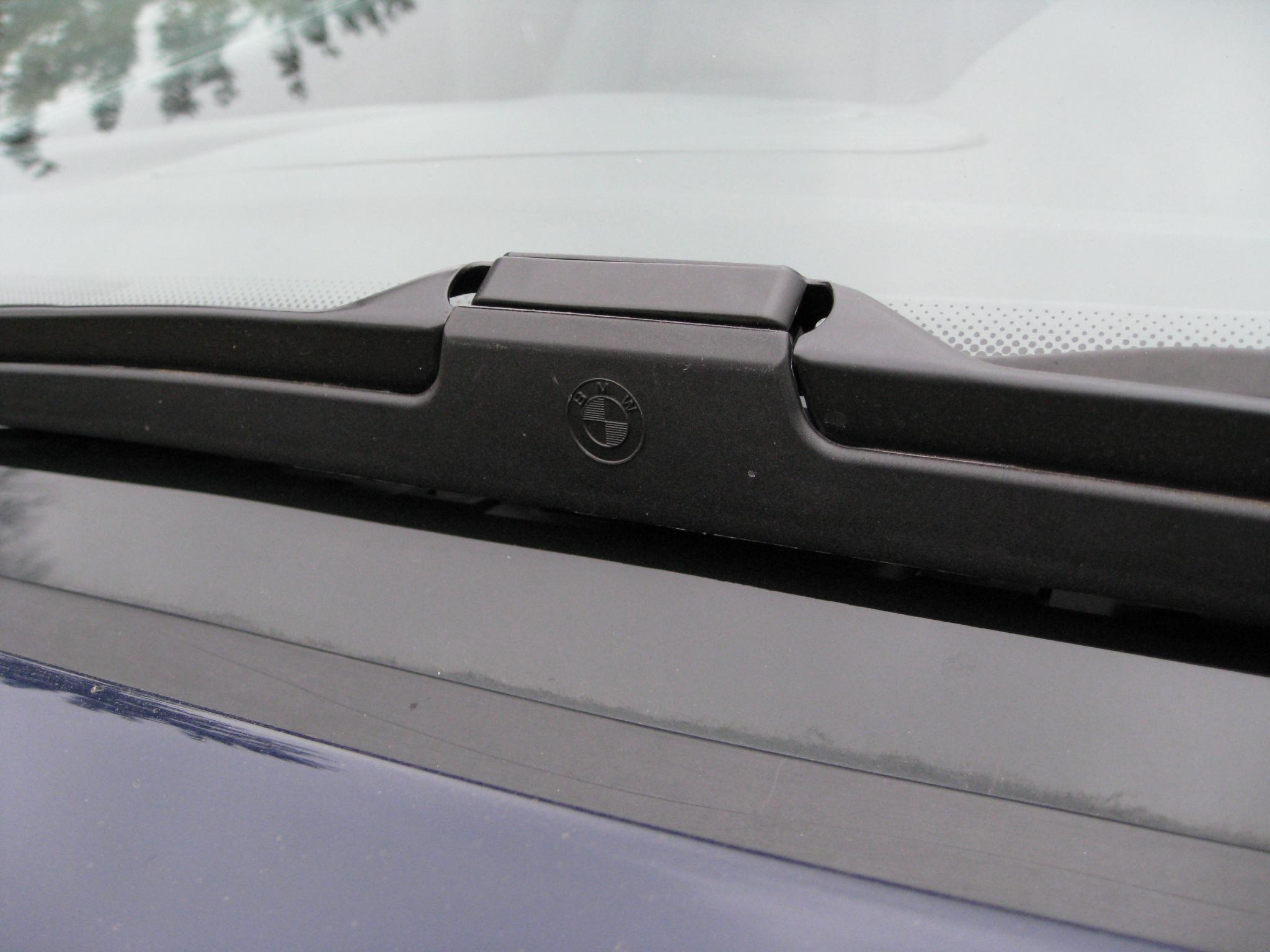

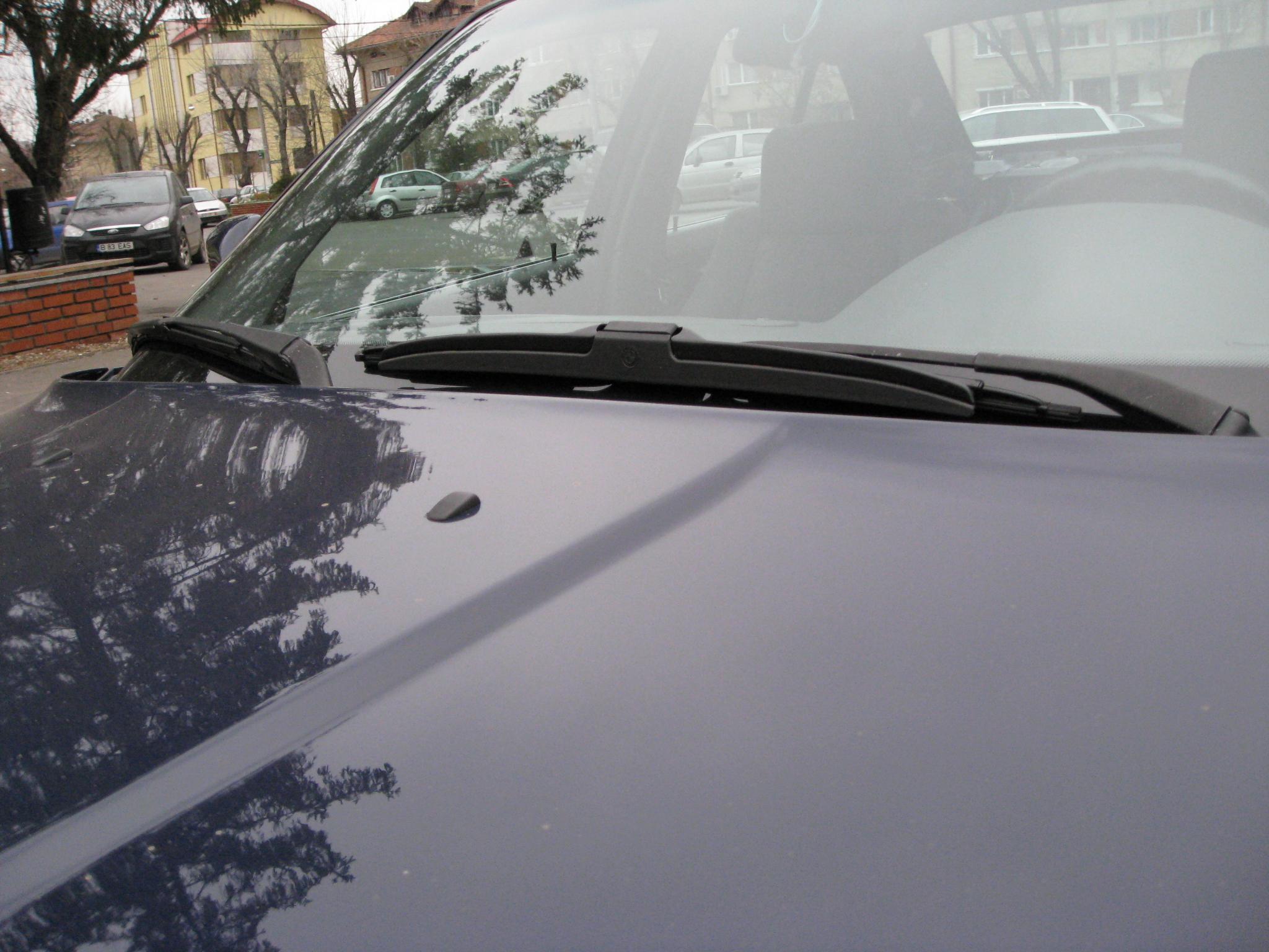

Stergatoarele care se vad sunt niste chinezarii luate de pe ebay.co.uk, niste porcarii, le-am schimbat mai apoi cu unele originale. Am avut probleme si cu un stergator original, pe care l-am mai cumparat a doua oara ca primul era prost. :) Asta dupa ce am incercat si varianta sa-i schimb numai lamela.
Barele transversale sunt originale BMW, si suportii Thule, varianta de aluminiu.
Dupa ce m-am intors de la munte, m-am hotarat sa-i refac complet exteriorul masinii, inclusiv pragurile si pe dedesubt. In ultima poza, la blitz, chiar se vede aripa stanga fata de o culoare, capota alta nuanta mult mai matuita si plina de puncte de rugina de la bombaradamentul cu pietricele.

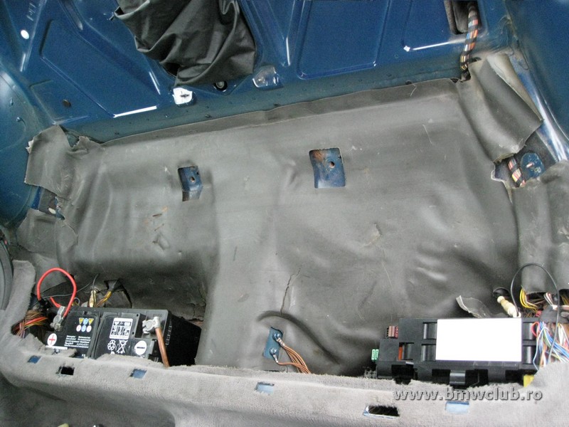

Se mai vede in poze ca centurile spate sunt demontate si bancheta spate era pusa la misto, inca e santier zona respectiva :)

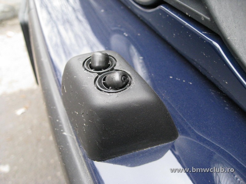

Pai m-a dus cam mult, ca am luat-o de la @mariustxa, vroiam neaparat si poate n-am avut nici talent sa o negociez prea bine. Plus ca o duza mare am rupt-o la montaj si a trebuit sa o cumpar noua, iar duzele de la proiectoare erau ciobite si le-am luat si pe ele noi.
BTW, stiti nu, ca E34 are spalator si de proiectoare. Daca sunt farurile aprinse, le spala la cateva spalari de parbriz (cel putin 5, nu stiu cum calculeaza exact). Daca sunt proiectoarele aprinse, spala si proiectoarele, daca nu, nu.

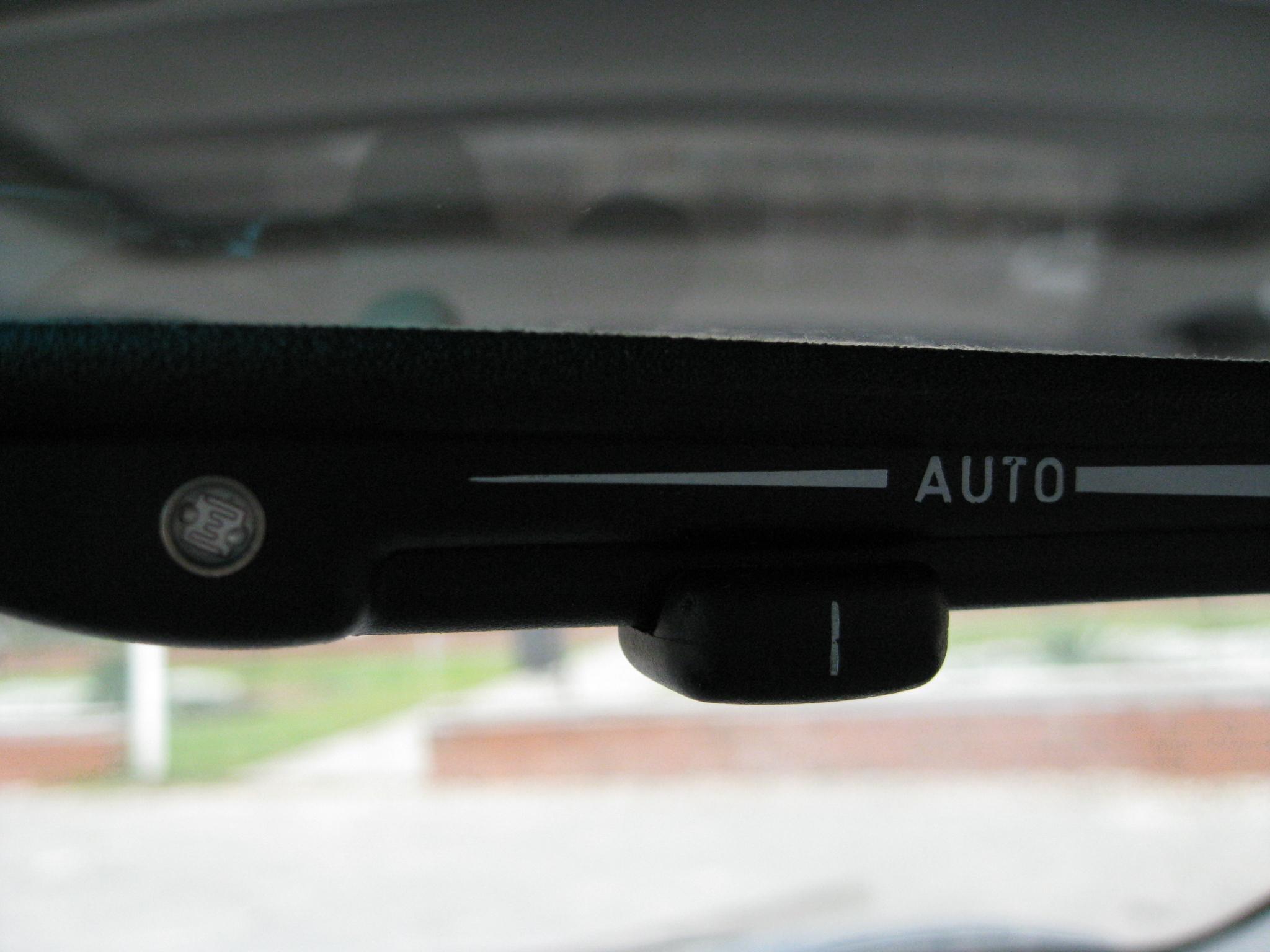

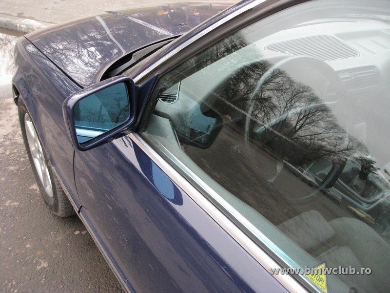

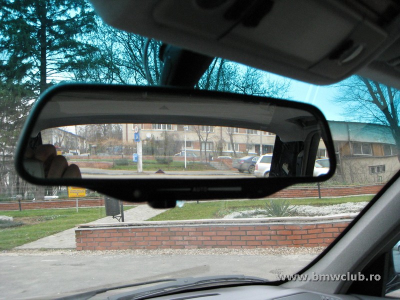

poti explica te rog? cum adica rabatabila automat? e vb de oglinda retrovizoare din interior? ca am vz ceva poze mai sus..
Hehe cat m-am documentat si eu sa aflu exact despre ce e vorba inainte sa ma hotarasc sa o iau. Nici n-am reusit din poze si alte documente si nici de pe e34.de sa aflu cum arata mufa ei sa vad daca se potriveste, neamtul mi-a zis ca se potriveste pe nu mai stiu ce interval luna/an de fabricatie. Bine, am luat-o la pachet de pe ebay.de cu bobinele Beru, lampile de citit fata/spate si frana de mana cu tot cu manson din piele.
Deci au existat 3 tipuri de oglinzi retrovizore pe E34:
- cea rabatabila manual, pe care o am si eu in prima poza
- cea rabatabila automat. Are niste celule fotoelectrice pe fata si spate, care in functie de cat e impins sliderul ala acolo unde scrie AUTO rabateaza electric oglinda. Am luat-o de moft recunosc, de fapt mai mult de curiozitate. Teoretic reglezi acolo sliderul pe o pozitie care iti convine si cand vine unu cu faruri mai puternice din spate, ti-o rabateaza automat. Eu o folosesc insa tot manual, adica o tin pe minim, cand sta in pozitie normala, si cand vine unu cu faruri puternice din spate, imping sliderul si se rabateaza singura. E intr-un fel funny si necesita mai putina atentie / efort decat cea manuala
- cea "electrocrom", asemanatoare masinilor de generatie actuala. Cand detecteaza lumina mai puternica, se inverzeste mai tare si atenueaza lumina
Ultimele doua au mufe diferite si nu se pot interschimba, adica cea electrocrom a fost succesoarea celei rabatabile automat, care a fost fabricata in jur de 2 ani parca.
Later edit: in poze nu se vede ca are si o mufa care este ascunsa in "piciorul" oglinzii. Eram foarte contrariat cand m-am uitat la pozele pe ebay, nu intelegeam cum o conectez la instalatia electrica si unde e mufa.

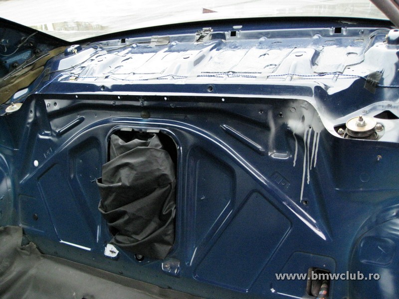

Intai cum arata spatele pana ieri. Totul desfacut pentru a monta perdeluta electrica. Perdeluta am luat-o SH, cel care mi-a vandut-o n-a fost in stare sa-mi dea si cablul ei, si a trebuit sa-l cumpar nou ca sa o pot monta. Cablul l-am tras frumos exact pe unde trebuie sa vina, prin canalele lui pe sub mocheta.
Dupa cum stiu cei care s-au mai lovit de problema asta, toate motorasele de perdelute de E34, E32, E31 si E38 sunt dupa folosire indelungata stricate, in sensul ca au o rotita de plastic care isi toceste dintii in zona unde perdeluta se apropie de nivelul minim cand coboara. Pe forumul e34.de e un user care confectioneaza acea rotita din metal, dar iti trebuie mare atentie si indemanare pentru a desface motorasul, scoate toate componentele si pune la loc, are un arc care se pune greu la loc. Sau cel putin cere indemanare cu care eu n-am fost dispus sa imi bat capul. De la un anumit an de fabricatie, materialul rotitei din motoras a fost schimbat cu unul mai rezistent. BMW vinde motorasul nou cu totul si costa cam 130 EUR in Germania.
Din cauza dintilor uzati ai rotitei de plastic din motoras, perdeluta pacane destul de tare vreo 10s cand ajunge la nivelul de jos, deoarece calculatorul nu isi da seama ca s-a terminat coborarea si nu mai e nevoie sa dea curent.
Intre a da banii pe un motoras nou / a lua rotita de la userul de pe e34.de si a demonta motorasul / a suporta pacanitul, am ales sa suport pacanitul si sa o cobor / ridic de putine ori, cel mai bine ridicata la venirea verii si coborata la terminarea ei :) La un moment dat se va strica de tot motorsaul si oricum perdeluta e doar un moft.

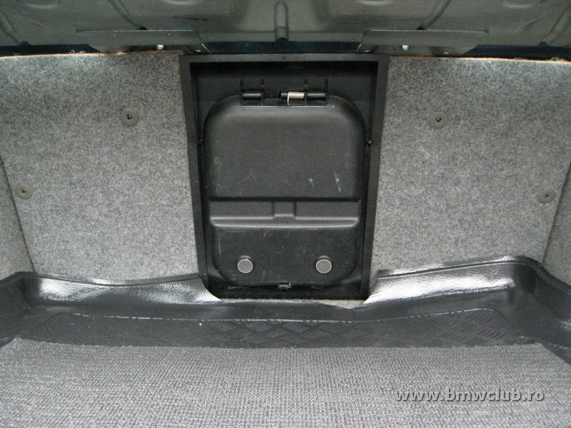

In poze se mai vede si alt upgrade: un sac de schi. Luat de pe un E34 avariat si curatat si rascuratat pe toate partile.
Am o intrebare pentru cine mai are sac de schi pe E34. Cred ca ar mai trebui sa mai aiba o piesa pe partea din interior, un cadru care sa-l tina cumva sa nu intre in masina cand e cotiera coborata. Si cred ca am uitat sa iau acel cadru. Cum este de fapt ?

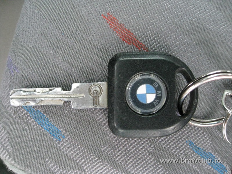

Cheia reconditionata.
vechi
nou
E schimbata doar partea cu emblema, bec si baterie. Cea veche n-avea emblema colorata,avea becul ars si bateria moarta.

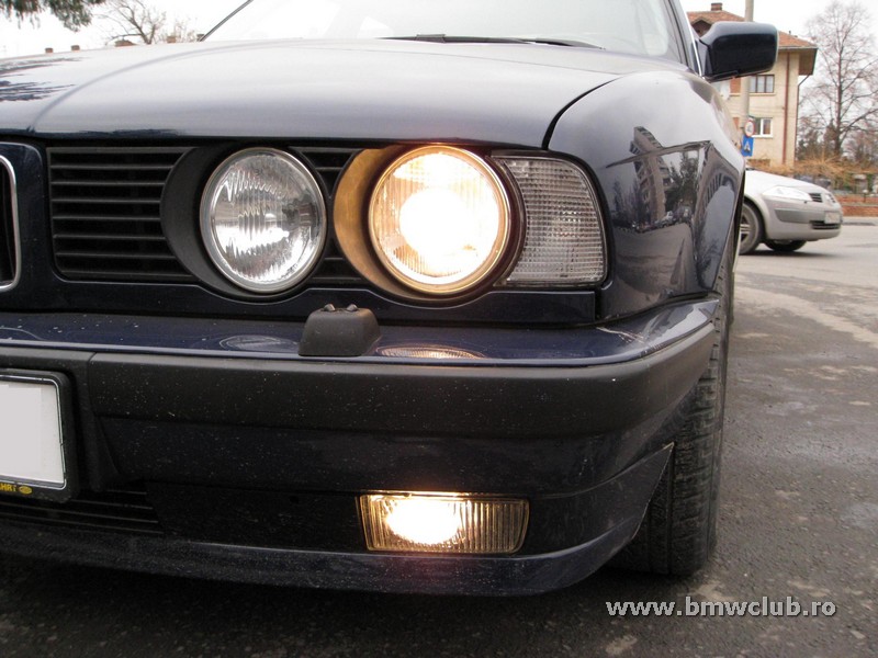

Masina vopsita complet. Bandourile care erau stricate, de pe usa si de pe aripi de la praguri, sunt schimbate. Cele mici noi, cele mari am avut noroc si le-am gasit sh. Emblemele noi. Balama noua la usita de la alimentarea rezervorului. Suportul de plastic de pe portbagaj din spatele numarului de la un M5.
Spalasem masina cu 10 minute inainte sa-i fac poze dar din pacate era ud pe jos si s-a mai stropit.

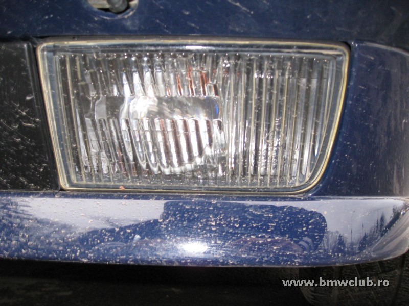

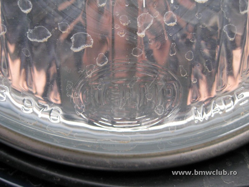

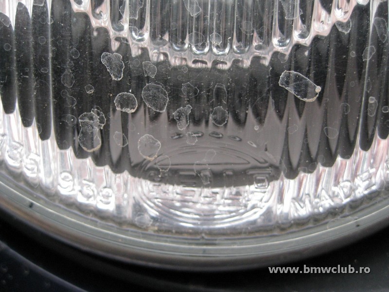

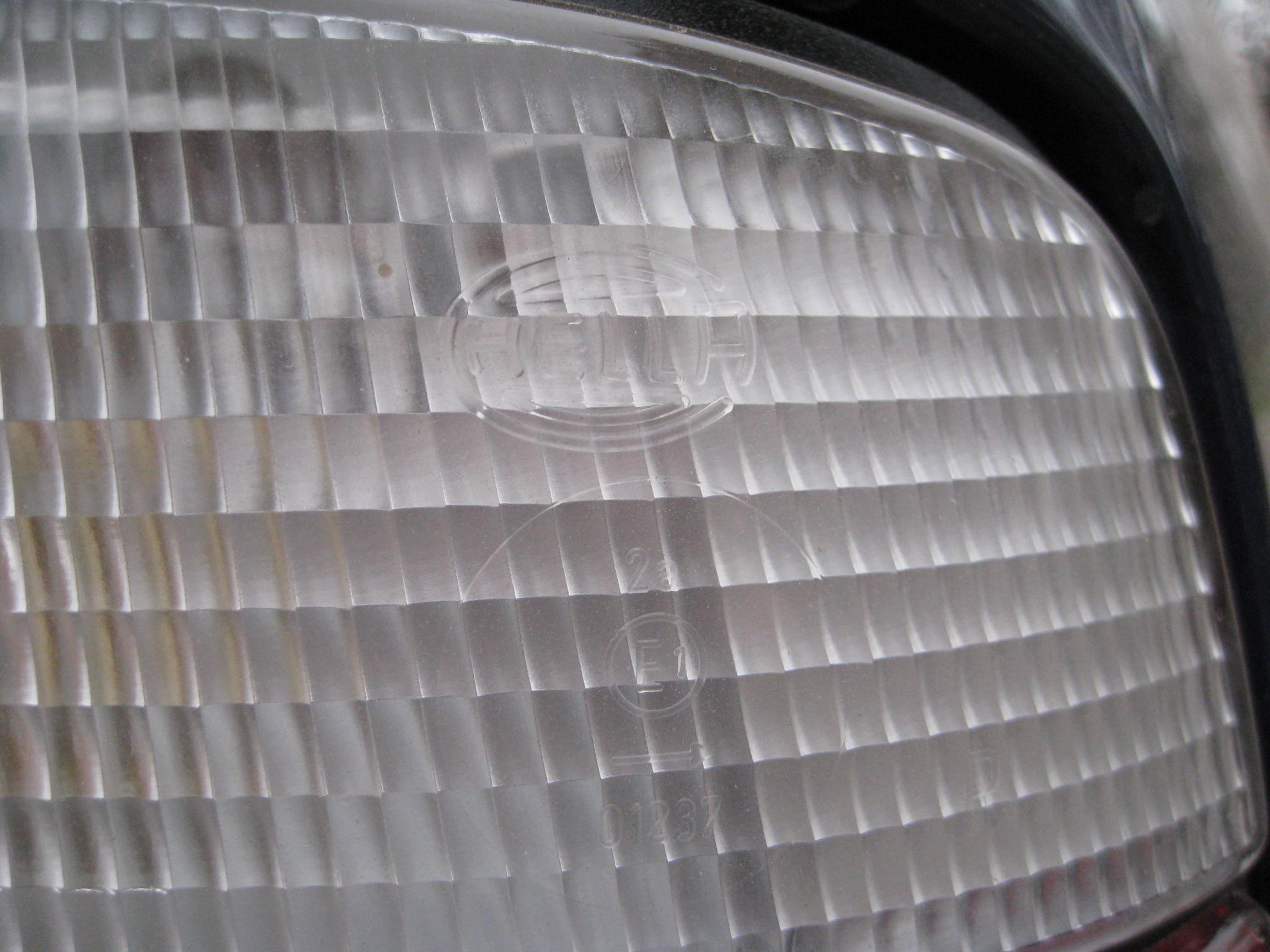

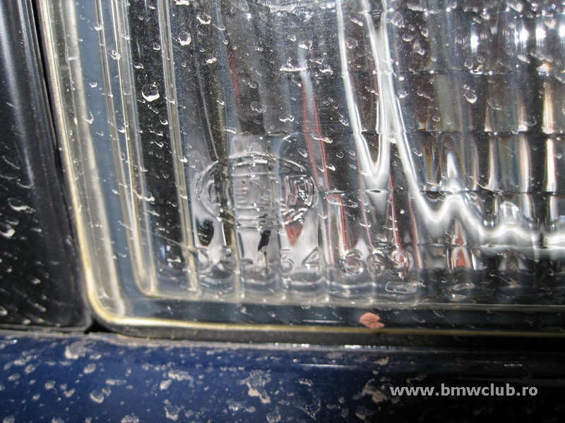

Farurile si proiectoarele Hella, luate la un pret foarte foarte bun de pe ebay.de, la fel ca si stopurile. Magazinul de unde le-am luat nu mai are faruri demult, restul le are inca de vanzare.
Semnalele fata sunt insa no-name.
Pe fiecare far si proiector e aplicata o folie protectoare 3M luata de la bavauto.com.
Scuze de stropii de apa, era mult noroi pe strada. :)

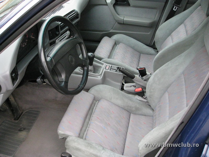

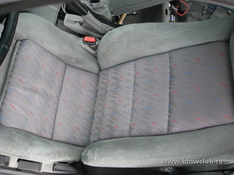

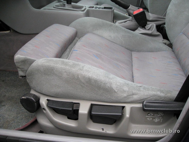

Poze cu interiorul, partea din fata. Cea din spate este inca in lucru.
Presurile sunt unele temporare imprumutate de la spalatorie, ale mele le spalasera cu presiune si nici dupa trei zile nu se uscasera afara.

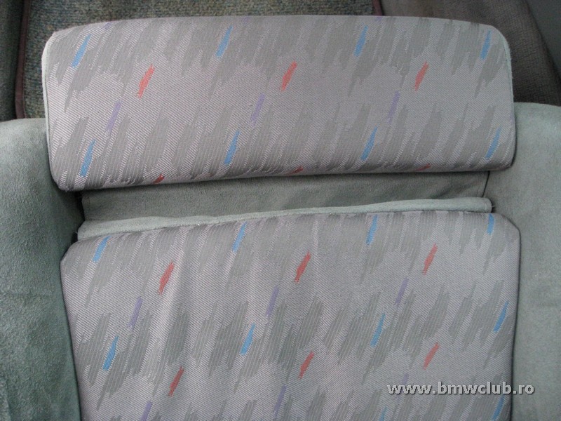

Scaunele erau foarte murdare cand le-am luat, pe margine este piele intoarsa, pe mijloc textil. Le-am dus la spalatorie sa le curete si le-au frecat baietii de le-a venit rau. Dupa aceea mi-am dat seama ca pielea intoarsa nu trebuia frecata, bineinteles ca s-a deteriorat, dar per total tinand cont ca acum am scaunele curate si n-am muncit deloc sa le curat, a meritat. Daca ar fi sa le spal din nou nu le-as mai duce insa la spalatorie. De fapt dupa ce le-au spalat acolo, m-am simtit vinovat ca am agresat pielea intoarsa si am tratat-o succesiv intai cu un spray de curatare KIWI si apoi cu un spray protector (aqua and dirt stop), tot KIWI.
Intai am fost la cei de la Mania Detailing, dar au zis ca n-au cu ce sa curete scaunele, ca nu au solutia speciala de piele intoarsa si nu vroiau sa le strice.
