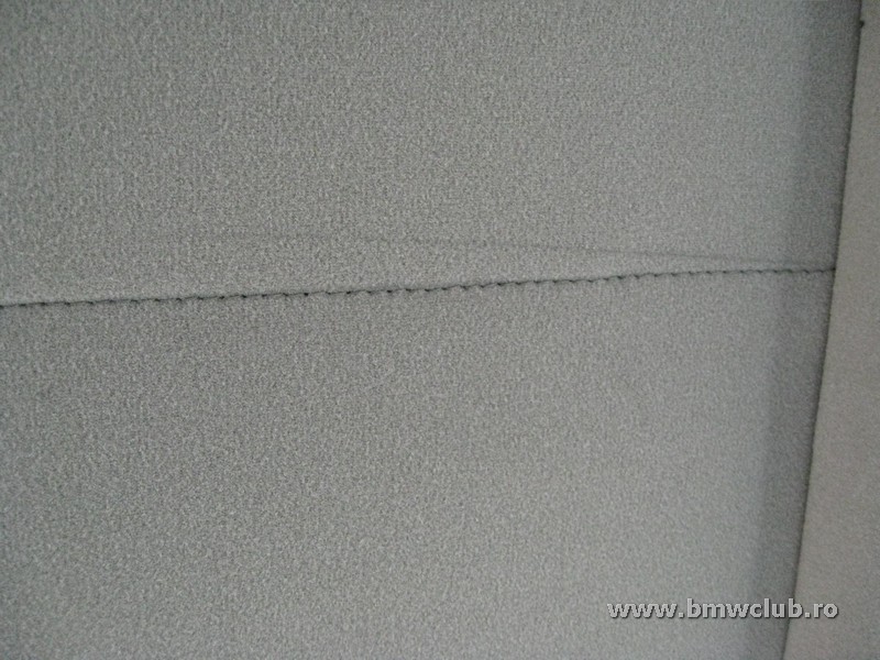

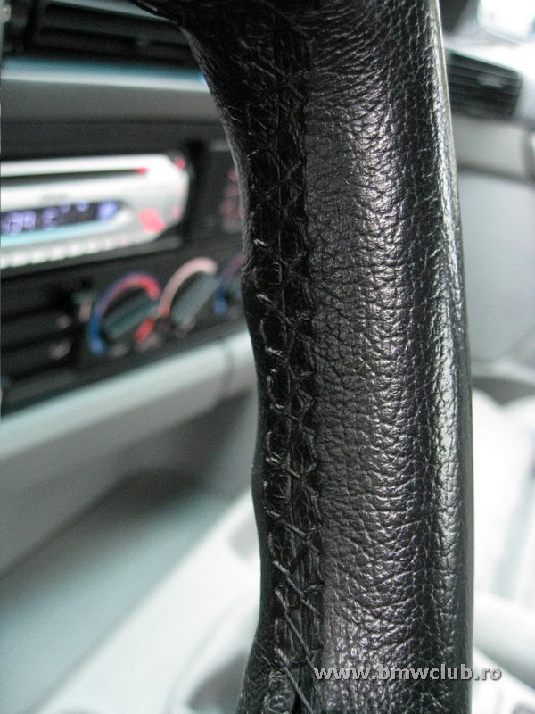

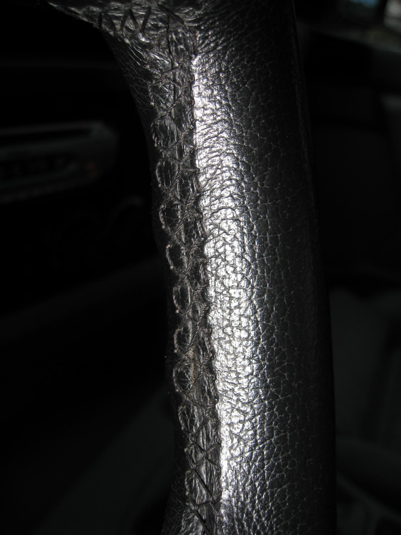

Preturile platite pe manopera nu au fost deloc mici. Volanul l-am facut in 2007, plafonul si polita spate in 2008. Volanul a avut defecte pe care le-am putut trece cu vederea, de asta am hotarat sa fac si plafonul la el, ma asteptam sa iasa perfect, a iesit insa o porcarie. Asta pe langa tiganeli, minciuni si tras de timp. Aproape 1 luna jumate a durat.
Volanul a iesit relativ bine, cusatura este foarte buna cu exceptia unui singur "colt".

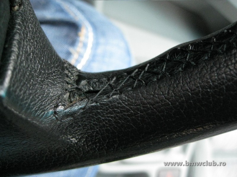

Probleme:
- dupa 15 mii km s-a netezit si tocit pielea pe partea stanga (in jurul orelor 8-10 ale volanului), de unde il tin de obicei.
- un gogoloi de lipici pe sub piele intr-un singur loc
cusatura OK:
cusatura urata:
gogoloi de lipici si pielea netezita:

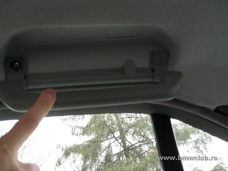

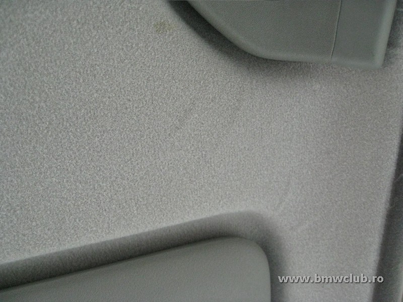

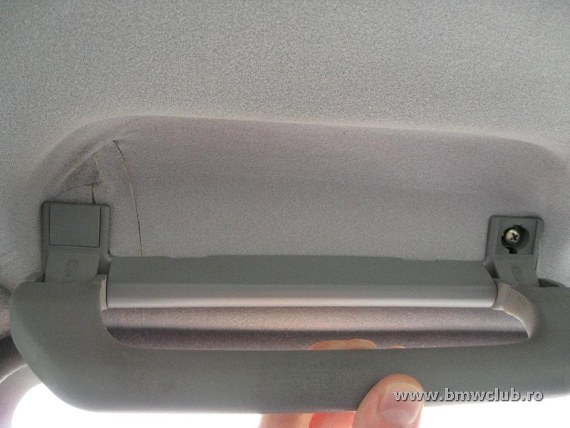

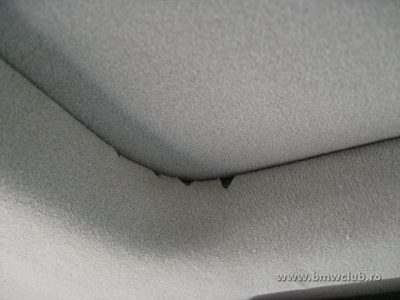

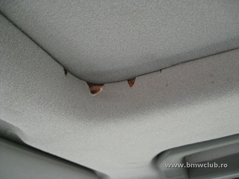

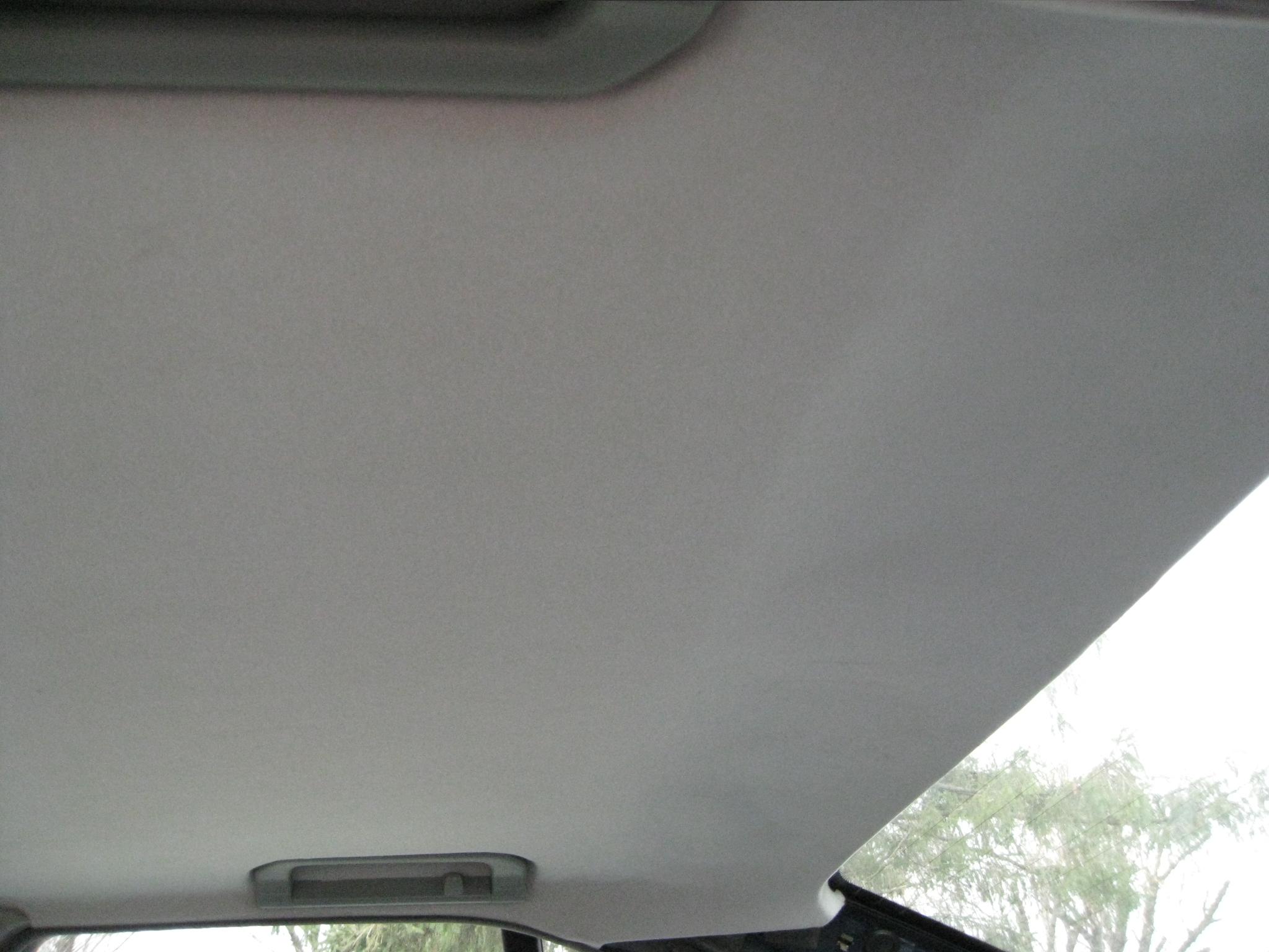

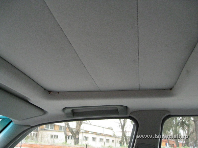

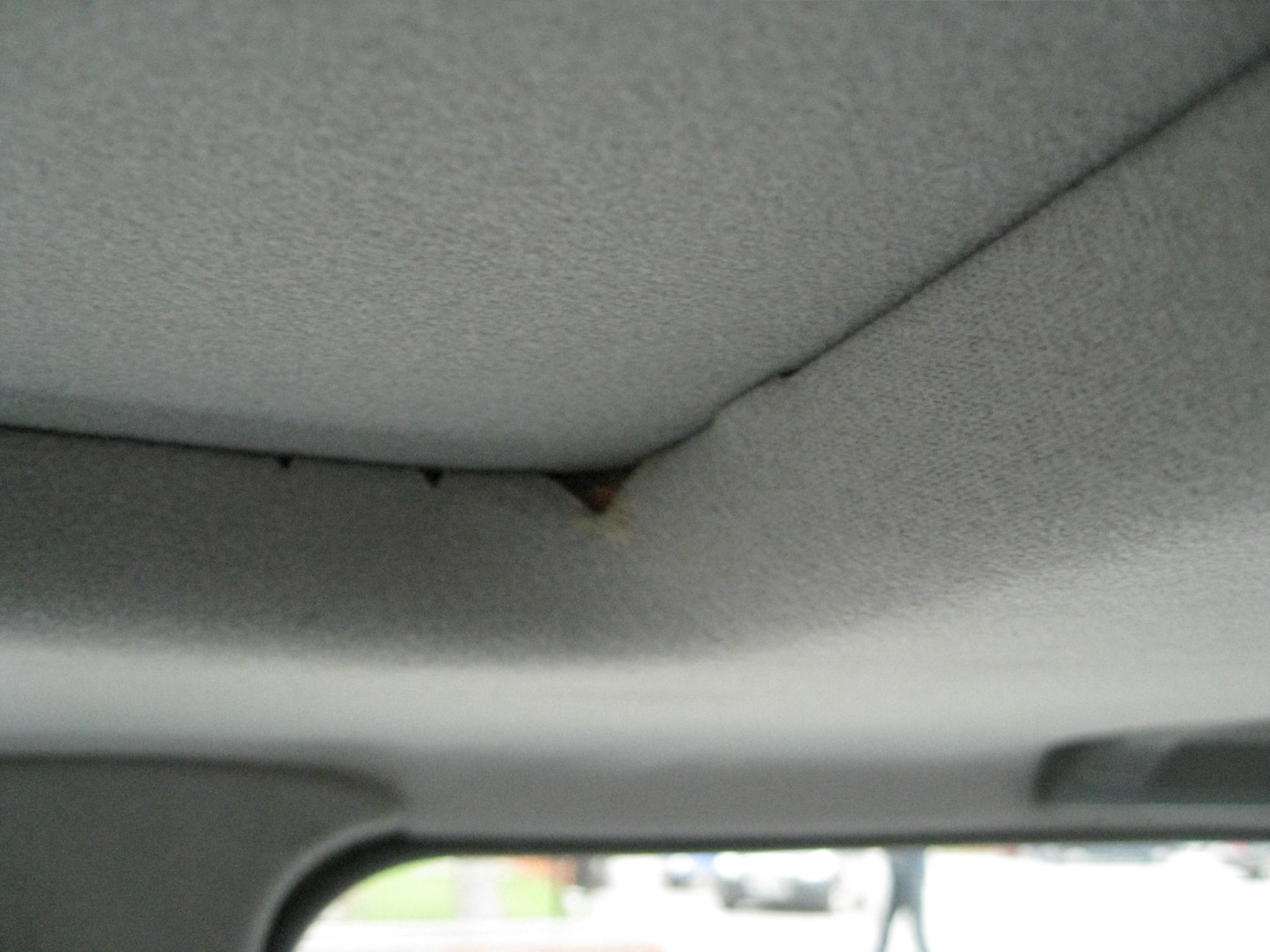

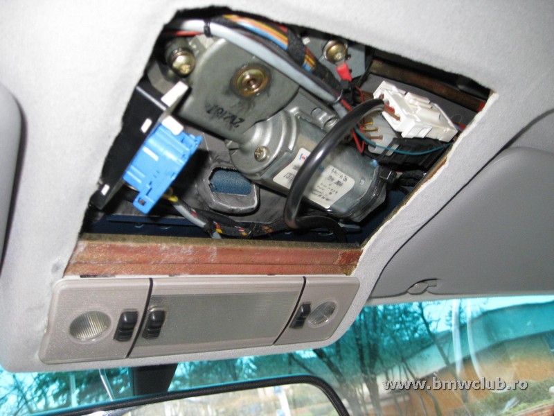

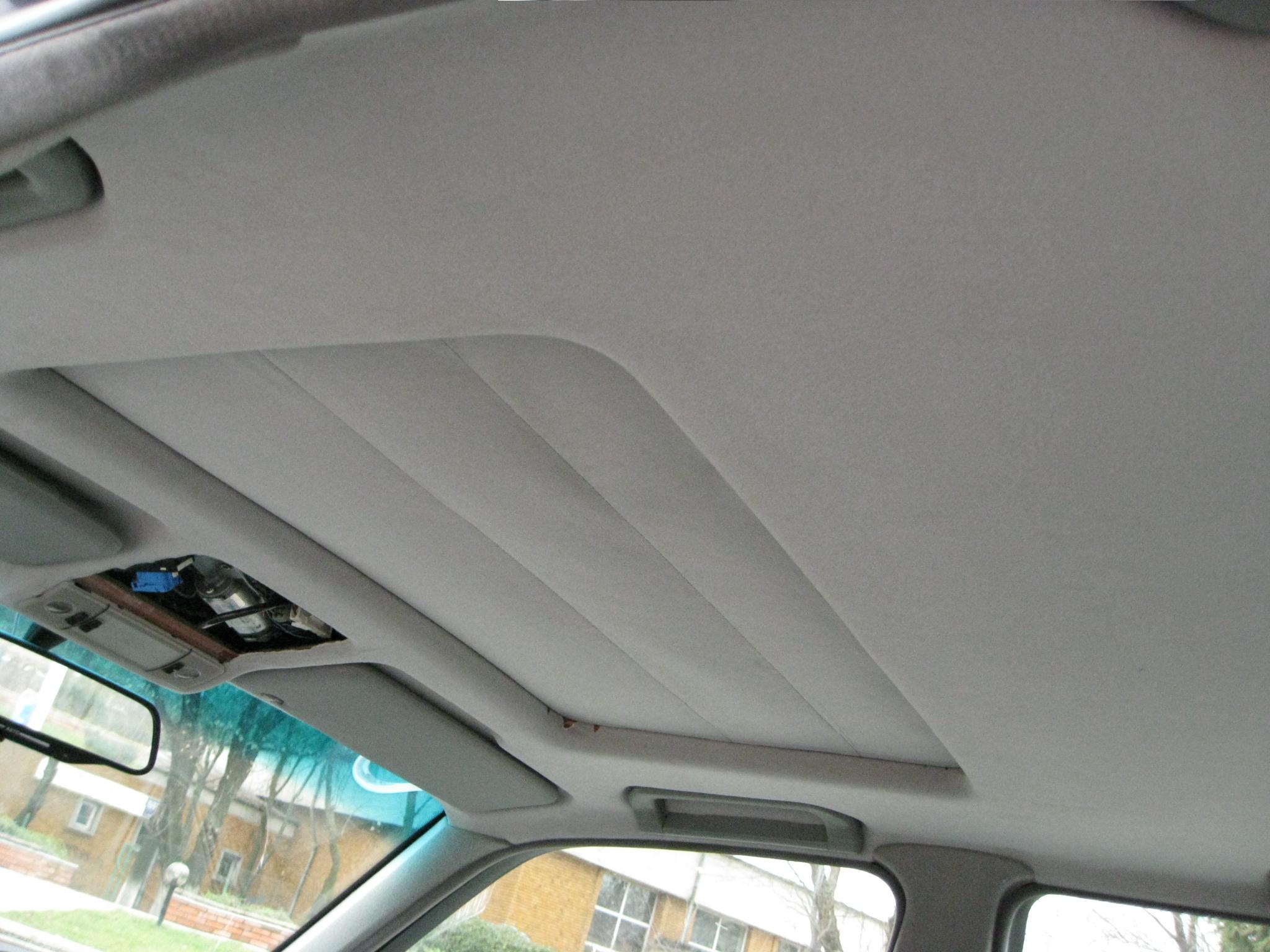

Plafonul are deja o bucata 15cmx10cm care s-a desprins in partea din spate, in rest e lipit OK ce sa zic, sta de cateva luni. A lucrat insa mizerabil la propriu si la figurat.
Pozele vorbesc de la sine:
Pe langa calitatea lucrarii, mi-a pierdut si o clema de la plafon, pe care am putut-o lua numai de pe alt plafon sh pe care l-am cumparat, ca nu se gasea ca reper separat. La fel mi-a pierdut bucata de la butonul trapei, pe care a gasit-o dupa vreo luna. Mi-a pierdut sau a folosit si materialul pe care i-l adusesem si a mai trebuit sa mai fac un drum la magazinul arabului din Otopeni, de unde il cumparasem, sa pot sa imi fac si bucatica de la butonul trapei. Mi-a fost asa scarba de el, ca mi-am luat bucata aia mica si o sa mi-o lipesc singur, de 4 luni in ziua de azi nu mi-am facut insa timp.

Am mers cu masina fara plafon vreo 3 saptamani si l-am mai tinut inca vreo 2 prin casa pana sa rezolv cu clema lipsa si sa-mi fac timp sa-l montez, n-am avut timp si nici chef sa stau pe capul "meseriasului".
