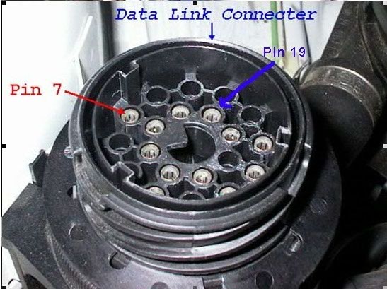

asa este (scurt este o exprimare)practic se inchide un circuit exact ca si cum ai apasa pe un buton acelas lucru face si aparatul acela de resetat :)
daca nu as fi facut diagnoza nu as fi vorbit de pret care e valabil si pt ambele masini din semnatura, plus ca mi se pare normal sa mi cumpar masina pe care mi o permit sa o intretin
A fost o remarca la faptul ca 50 ron sunt cateva zeci nu sute cum ai zis, nicicum nu m-am indoit asupra faptului ca nu-ti poti permite o diagnoza. Numai bine!
Cei de la service BMW au un "aparat" special cu care reseteaza intervalul de service pentru e36 (probabil se saturasera sa le ocupam calc. de diagnoza doar pt atata lucru :)) ...arata ca o lanterna, care intra in mufa de diagnoza si in capatul celalalt are un buton care practic face acelasi lucru (scurt intre cei 2 pini...7 si 19), eventual cu un mic circuit care sa tina cont de numarul de secunde pentru fiecare operatiune (reset oil, inspektion si brake fluid)
...cu alte cuvinte, m-am convins ca nu are cum sa fie daunatoare metoda improvizata, singura greseala care poate fi facuta e sa se depaseasca numarul de secunde, resetand astfel mai mult decat se dorea la inceput...

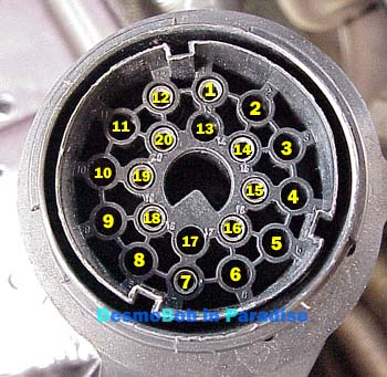

pai rasucesti cheia in pozitia 2 apoi ridici capota shi langa baterie tre sa fie o mufa acolo iei o agrafa shi cuplezi pini 7 shi 13 timp d 3 sec
Am un e36 din 94, am citit pe acest topic ca trebuie facut scurt intre pini 7-12 pt resetare oil service dar, nu stiu care sunt aceea si nici unde se afla.
Un pic de ajutor pt un incepator? :)
E chiar mufa de deasupra postului tău.
Se află ĂŽn compartimentul motor.
