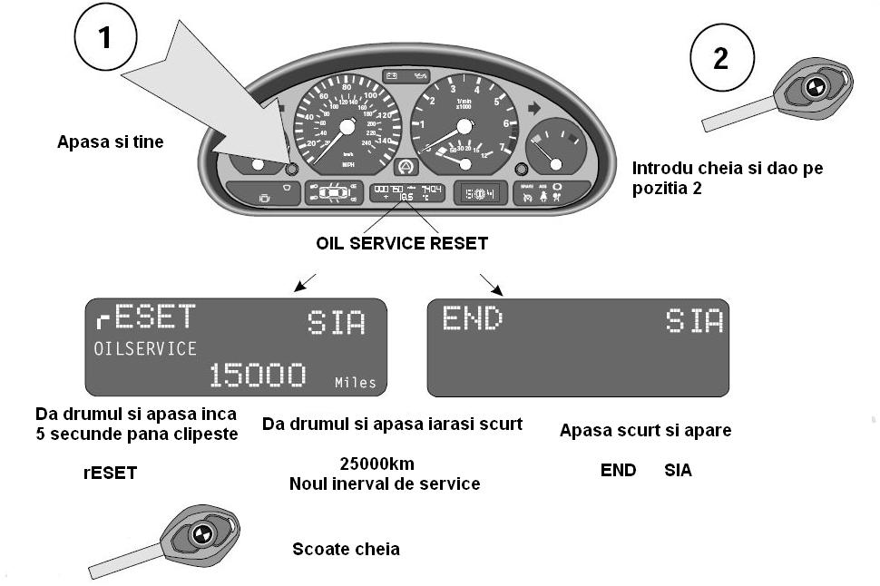

Ca sa nu mai dati bani pe tester iata cum resetari singuri intervalul de schim ulei cand faceti schimbul. Automat functioneaza si pentru intervalul de schimb al lichidului de frana:
1- tii apasat pe butonul de pe bord cel din stanga
2- introduci cheia la pozitia I tinand in continuare apasat pe butonul ala pana apare ceva de genul  OIL SERVICE RESET sau inspection reset
3- cum a aparut asta ii dai drumul la boton si apesi imediat din nou inca 5 secunde si incepe sa clipeasca mesajul "RESET" sau "RE"
4- ii dai drumul la buton iarasi dupa care apesi inca o data pe el, dar de data asta scurt, fara a tine apasat pe el
5- noul interval de service a aparut
6- mai apesi inca o data tot scurt butonul asta si apare mesajul "END SIA"
7- scoti cheia din contact sa memoreze datele si............ it's done
Urmati cu atentie pasii astia ca sa faceti o treaba buna. Vreau sa verific daca merge si la alte modele asa ca astept raspunsuri aici... Plus ca vreau sa vad daca se poate pune si pt o alta distanta decat pt 25000 km, ca eu de ex schimb uleiul la 15000 km si as vrea sa il dau la 15000, nu la 25000 cum se da din default el...

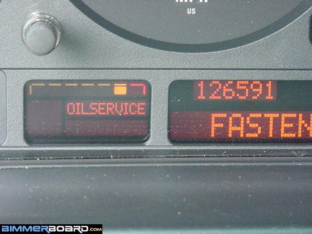

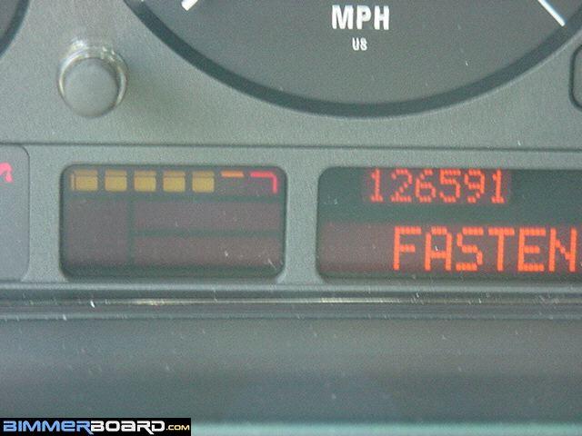

I just changed my oil today in my 99 540iT which still has the 20 pin DLC (data link connector) in the engine bay. This is how you reset your OIL SERV or INSPECTION light if you change your oil and don't have a BMW reset tool or a Peake or other aftermarket tool.
All you need is a wire (paper clip will do) or a pair of needle-nose pliers. Just short pins #7 & #19 (the pins are numbered and MAKE SURE YOU HAVE THE CORRECT PINS...STICK THEM IN THE WRONG PINS...YOU'LL SUFFER THE CONSEQUENCES OF YOUR OWN ACTIONS!
After changing your oil or performing an Inspection I or II...to reset the SI Light intervals and restore 5 green LEDs:
1.raise hood and unscrew the 20-pin round DLC cover
2.Insert your tool of choice (wire or needle nose pliers) into pins #7 & #19 3. turn your ignition to POSITION 2 (start counting the seconds: 5-10 seconds for OIL SERV...10-15 seconds for INSPECTION)
4. remove your tool of choice from the 20-pin DLC for the time interval required for whichever RESET you're performing 5.screw the DLC cover back on (lights should reset at this point...see images below)
6. turn ignition off
........merge si pe e39 530d :)
