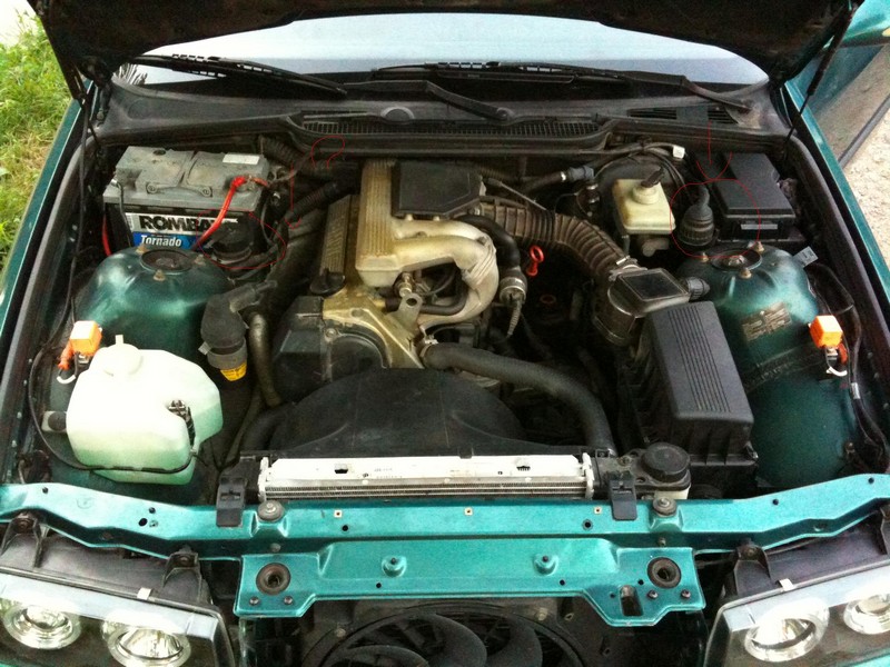

la mine sta aprins inspection si am incercat resetarea cu pin 7 si masa (am e36) beculetele de la ulei s-au inverzit toate dar inspection nu vrea sa dispara pur si simplu. am tinut si cu cheia in poz 1, 2 ,motor pornit ,cu buton de reset, 12 sec, 20 de sec, 30 de sec chiar un min . nu vrea are cineva vre o idee ce sa mai incerc?
mergi la un service
INSPECTIE inseamna mai mult decat schimb ulei + filtre
