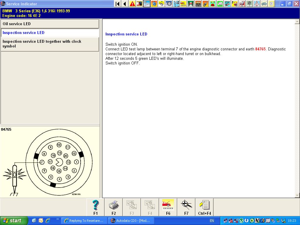

Salut.
Si eu am 316i e36 '96 cu obd si nu se reseteaza inspection cu metoda pin7+pin19..
Pe de alta parte oricum am nevoie de o diagnoza pentru a determina cauza consumului exagerat (aproape 20%). Cine se pricepe il rog sa imi lase un PM. (pentru Bucuresti).
Salut.

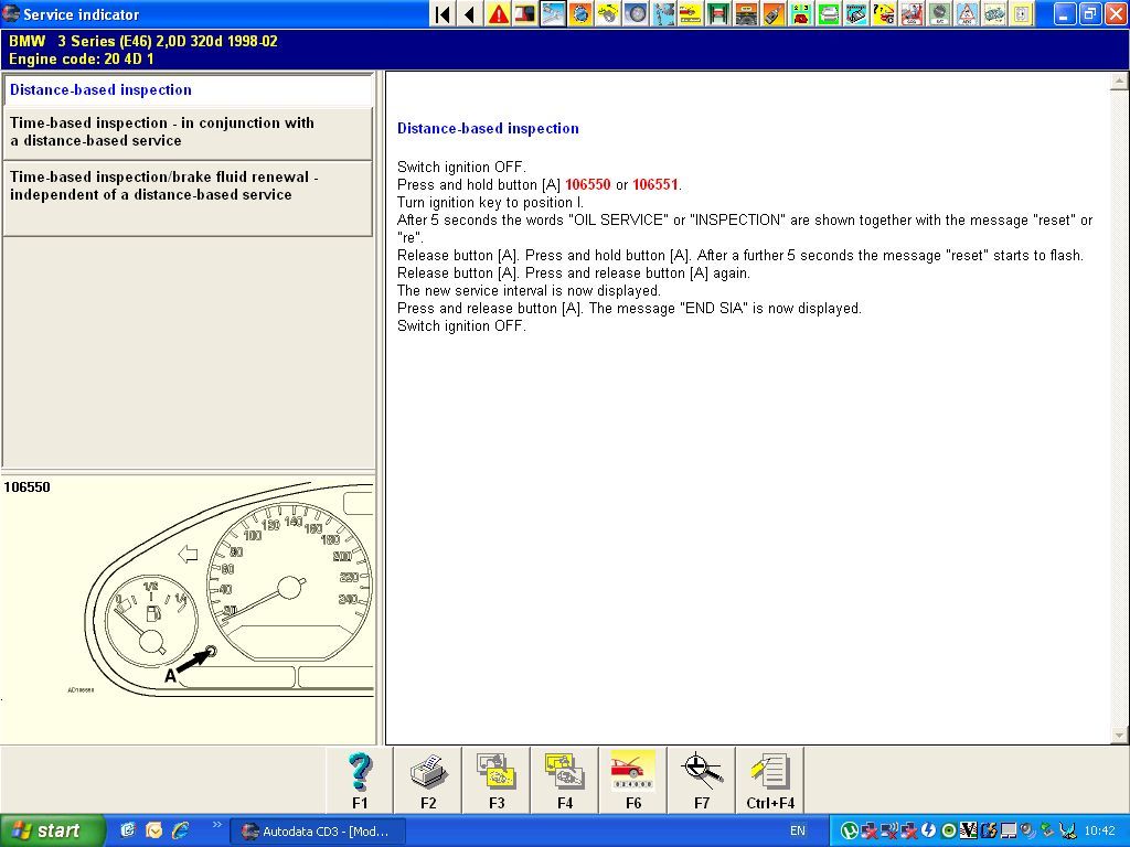

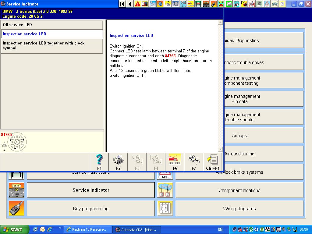

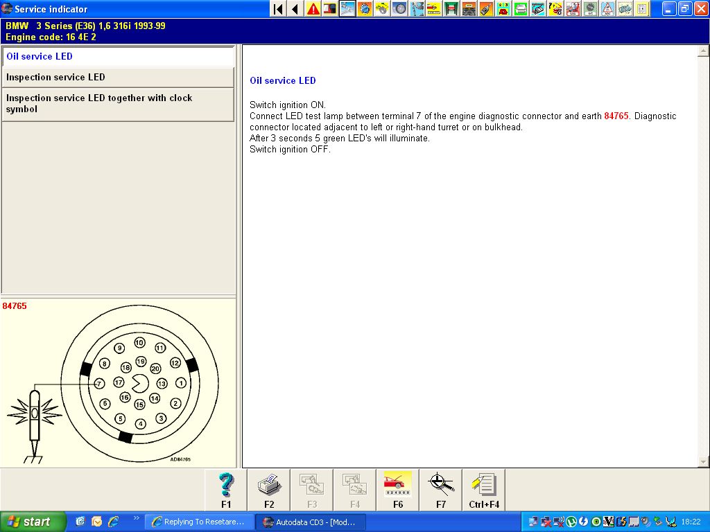

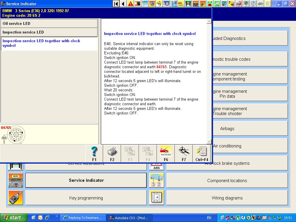

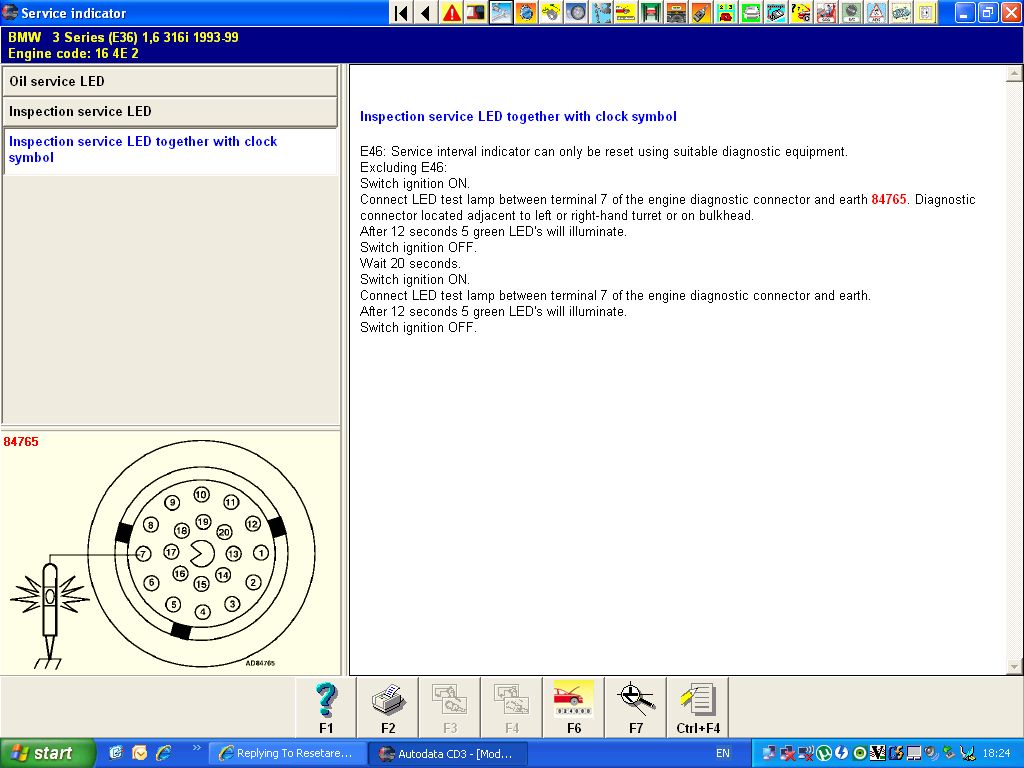

Vezi Attach.post-30120-0-59787800-1302536325_thumb.jpgpost-30120-0-09539400-1302536310_thumb.jpgpost-30120-0-12618100-1302536286_thumb.jpg

reset interval service e46 1998-2001 instructiuni complete :
DecuplaĂži aprinderea.
ApĂŁsaĂži pe butonul contorului de porĂžiuni de drum Âşi menĂžineĂži-l apĂŁsat. (1)
Aprinderea este cuplatĂŁ ĂŽn poziĂžia "1".
MenĂžineĂži butonul apĂŁsat ĂŽncĂŁ 5 sec. pânĂŁ când "Ălservice", respectiv "Inspektion" apare pe display.
ApãsaÞi din nou pe butonul contorrului de porÞiune de drum timp de 5 secunde pânã când afiºajul de pe display clipeºte. (1)
ApĂŁsaĂži pentru scurt timp pe butonul contorului de porĂžiune de drum. (1)
Intervalul de service este acum resetat.
Apare noul interval de service.
Pe display apare intervalul lichidului de frânã sub forma unui simbol al ceasului.
Intervalul lichidului de frânã este acum resetat.
Apare noul interval al lichidului de frânã.
Pe display este afiºat pentru scurt timp "Sfârºit SIA".
1 Buton - contor porĂžiune de drum
Resetare afiÂşare interval de service e46 1998-2001

Am un 320D din 2004 si cum de saptamana viit trebuie sa plec la munte mi-am amintit ca atunci cand am schimbat uleiul nu am resetat si contorul din bord.
Am facut un search si am gasit acesti pasi de urmat
Ca sa nu mai dati bani pe tester iata cum resetati singuri intervalul de schim ulei cand faceti schimbul. Automat functioneaza si pentru intervalul de schimb al lichidului de frana:
1- tii apasat pe butonul de pe bord cel din stanga
2- introduci cheia la pozitia I tinand in continuare apasat pe butonul ala pana apare ceva de genul OIL SERVICE RESET sau inspection reset
3- cum a aparut asta ii dai drumul la boton si apesi imediat din nou inca 5 secunde si incepe sa clipeasca mesajul "RESET" sau "RE"
4- ii dai drumul la buton iarasi dupa care apesi inca o data pe el, dar de data asta scurt, fara a tine apasat pe el
5- noul interval de service a aparut
6- mai apesi inca o data tot scurt butonul asta si apare mesajul "END SIA"
7- scoti cheia din contact sa memoreze datele si............ it's done
