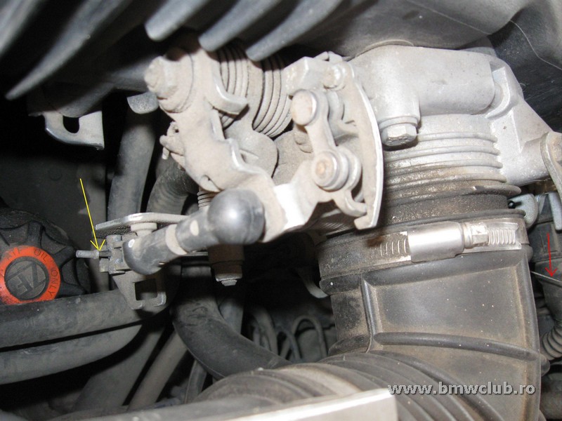

Pai nu reglezi relantiul omule cum spui tu, il DEREGLEZI. Paul ti-a explicat clar, relantiul e stabilit de ECU.
E un reglaj mecanic, nu vrei sa intelegi? Cand schimbi un cablu de genul asta, iti dai seama ca e larg cand il montezi, deci trebuie sa il reglezi. Cu cat strangi mai mult decat trebuie, clapeta incepe sa se deschida. Sau poti sa nu strangi suficient, si cand apesi pedala putin, sa nu aiba nici un efect pentru ca e larg cablul.
aha...you are the man...dar daca totusi ,schimbi un cablu de acceleratie pe motiv ,ca s-a rupt...atunci cum sti tu sa il pui astfel incat...sa nu cumva sa dereglezi ralantiu ,care este dat din ECU... <_<

masina trebuie sa stea la ralanti-ul normal si fara cablu de acceleratie! Cand montezi cablul de acceleratie trebuie sa ai in vedere sa nu cresti turatia de ralanti intinzand prea tare cablul, atat! Nu mai e ca la dacie, din cablu sa ii faci ralantiul!
aha ...am inteles ,sa traiti...asa o fi ..nu stiu , nu am licenta in mecanica BMW...
deci on topic...ai auzit florin83, de ce ai probleme cu ASC...din cauza cablului,care nefiind fix ,deregleaza ,ralanti,ECU, ASC...
am zis bine..?! <_<

Exact. In sfarsit ai inteles. :)

acolo este cablu de acceleratie..mufa de plastic cu picioruse are rol de fixare...iar filetul ala ,are rol de a mari sau micsora turatile la ralanti,practic o tureaza sau ii mai ia din turatii ,un fel de jigler,ca la dacie(poti sa o ti la 1100rot/min de exemplu la ralanti)...cred ca nu iti sta masina de nici o culoare la ralanti in cazul tau....
n-are nici o treaba cu ASC mufa asta...sigur ,poate mizerie pe la senzorii de ABS
Edited by WLF
din cate vad eu pe RealOEM: cablul din poza nu e cablu de acceleratie, e un cablu comandat de o unitate independenta, care actionand cablul respectiv inchide o clapeta suplimentara situata pe admisie astfel incat taie debitul de aer reducand turatia "in folosul" ASC..... Edited by Rhaziel

Intradevar cablul ala nu e cel de acceleratie. Cel de acceleratie este pe dedesubt. Cablul de acceleratie se misca separat, "activeaza" cablul asta cand e la maxim.
Nu imi afecteaza nici un relanti..<_<. Masina merge normal.

Am fixat suportul ala din plastic si se pare ca merge.
