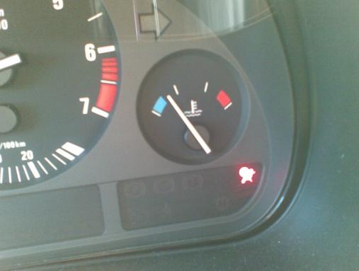

ronyn
nu e nici o problema, probabil ai defect senzorul de prezenta din scaunul pasagerului, dute la un tester sa-ti faca o resetare.
Pai daca este defect senzorul cum se poate reseta?Nu se aprinde iar? :)
:) "las-o ma ca merge asa!", vorba romanului... :)
@ronyn vezi ca s-a mai dicutat, da si tu un search.
La mine testul mi-a zis ca e senzorul de la scaunul pasagerului. Un electronist mi-a facut un bypass pe gratis, ca sa nu dau 2 - 3 sute ed euro sa remediez problema cu senzorul. Masina mea crede acum ca e tot timpul cineva pe scaunul ala.
Anyway, dupa ce am "remediat" problema cu senzorul, becul a ramas aprins in bord, noua problema raportata fiind la capsa pirotehnica de la centura soferului... o fi ceva contact belit si acolo.... m-am obisnuit cu becul ala aprins in bord. Nici nu-l mai vad :)
Sau s-a slabit mufa de sub scaunul pasagerului si trebuie desfacuta, curatata cu wd40 si departate putin piciorusele pentru a face contact.
Nu, atata timp cat becul este aprins, airbag-urile nu vor sari.
Ba da, vor sari
si la mine e aprins azi ma duc sa vad ce naiba e acum un an la spalatorie mi-a atins un baiat harnic mufa de sub scaun dar de data asta habar nu am ce are cind i-am dat o cheie dimineata sa aprins becul ...............a nu sare airbag-ul atita timp cit este aprins becul scrie in manualul masini (prezentati-va la un service bmw)
Ba da, vor sari
+1
Vor sari pt ca atunci cand exista o eroare e logic ca airbagurile sa ramana armate.
