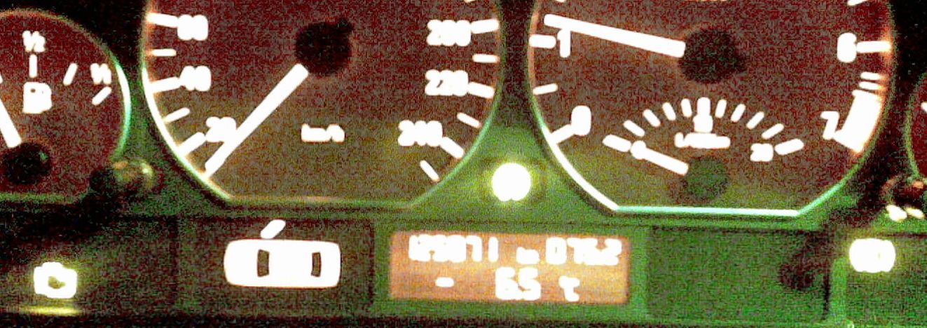

Prima intamplare nefericita a fost cam acum o saptamana cand motorul s-a oprit brusc in mers si nu a mai vrut sa porneasca decat dupa multe incercari. Dupa ce a pornit, aveam doua leduri pe galben in bord : DSC si cel de la frana de mana. Am oprit, am pornit din nou si s-au stins cele doua leduri.
S-a repetat evenimentul alaltaieri : masina era in parcare, motorul mergea, si s-a oprit brusc. La fel, am pornit dupa indelungi incercari si dupa 200 de mtri s-a oprit din nou. AM reusit sa o repornesc, de data asta am avut inca un bec de eroare pornit in bord.

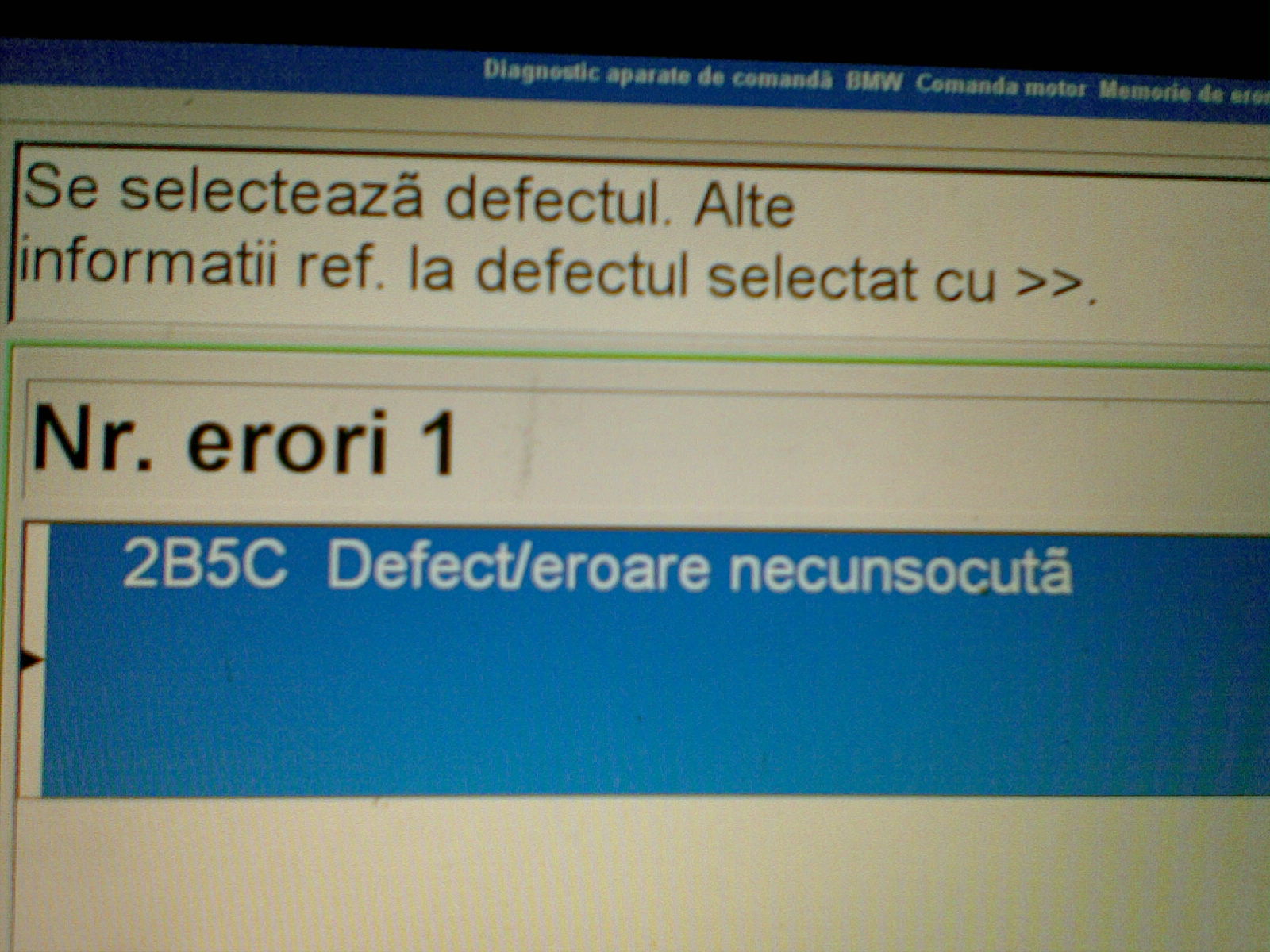

Am parcat-o si azi am chemat un prieten si am conectat un laptop cu ESI pe el. Am reusit sa scoatem doua coduri de eroare de acolo : 2B5C si P0335.
