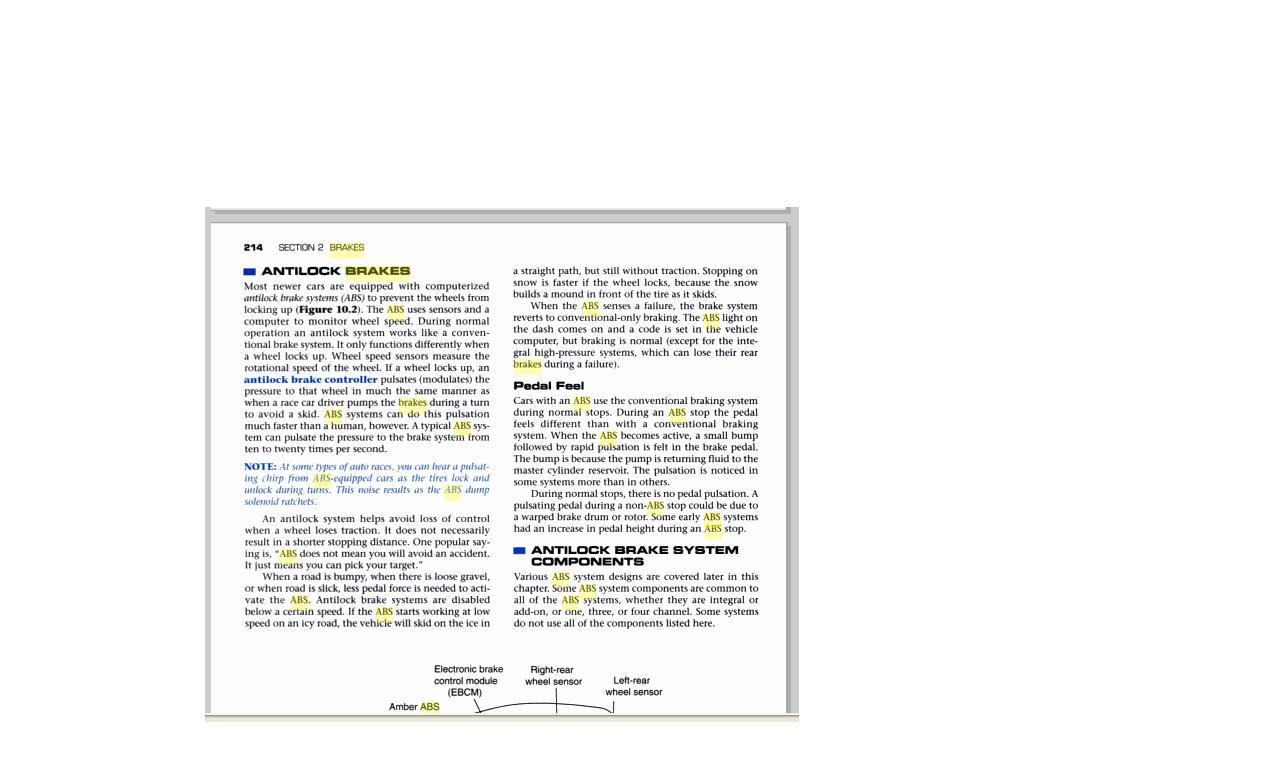

Uite, apropo de ABS si de ce nu functioneaza la anumite viteze, fara sa intram in discutii prea tehnice, ca nu este locul aici.
Fragment dintr-o carte de specialitate, auto.
