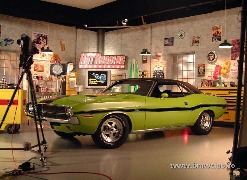

Call me stupid, call me strange, dar eu pe E34 vreau sa il INALTZ un pic... Am vazut unul super, inaltzat un pic, cu nishte jante mari (cred ca 18'), caucioace late... Dadea senzatia aia de "muscle car" americana prin totzi porii.
Senzatia aia (+ bonusul dat de faptul ca o mashina mai ridicata e mai buna pe drumurile noastre) vreau sa o obtzin shi eu. Stiu, centru de greutate ridicat scade stabilitatea, dar cauciucurile late, plus arcuri taricele te fac sa treci peste asta :blink: ...
Parerea mea.
PS - Cred totushi ca doar un E34 sau un E32 se preteaza la asta. Celelalte BMW-uri arata mai bine ca low ride...
Senzatia aia (+ bonusul dat de faptul ca o mashina mai ridicata e mai buna pe drumurile noastre) vreau sa o obtzin shi eu. Stiu, centru de greutate ridicat scade stabilitatea, dar cauciucurile late, plus arcuri taricele te fac sa treci peste asta :) ...
Parerea mea.

:) E, jeep... Ma refer la 2-3 cm, asha, cat sa se inteleaga o idee...
... plus nishte jante de 16" cu caucioace cu talon mare si "Bridgestone" scris cu alb pe talonul asta :blink: ...
... sau BF Goodrich :) ...

parerea mea ca nu arata bine pe o masina bmw,intradevar arata bine pe un "muscle car"dar pe bmw nicidecum;miscarea asta o poti face pe o dacie"cu motor pe folie" nu pe un bmw. :blink:
