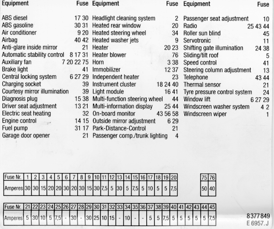

ma poate ajuta cineva cu o schema in engleza a panoului de sigurante
nu mi se mai aprinde lumina in salon cand o descui, merge doar daca are cheia in contact ( vreau sa aflu ce siguranta raspunde de lumina din salon )

Eu am in torpedou una in engleza pentru E46, luata de pe un forum BMW si laminata. Cea a autoturismului era in germana. Am pus-o si pe acest forum candva.
Colegul nostru a cerut si el una, pentru E39, am cautat pe forumul acesta si ceea ce am postat a fost singura tentativa ... Speram sa avem intr-o zi, pe forum, panourile de sigurante pentru modelele uzuale de BMW. Am sugerat acest aspect, dar fara nici un ecou.... Poate poate...cine stie? :)

problema sta in felul urmator: masina acum 2 ani a avut o problema legata de ventilatie care nu se mai oprea si consuma bateria peste noapte ( cred ca era din cauza webasto care se blocase si nu mai vroia sa opreasca ). fostul proprietar a fost la nustiu ce service si cica ar fi scos o siguranta care a oprit ventilatia dar si luminile in interior ( da este scoasa cheia din contact ), sper sa nu fie si altceva. Siguranta 47 care raspunde de webasto este la locul iei a fost scoasa una din torpedou.
acum as vrea sa aflu care anume si poate sa rezolv si cu webasto ( webasto nu mai porneste deloc )

in acea lista cu sigurante pentru e39 la siguranta 24 apare Tyre pressure control system, a fost montat asa ceva pe e39?
