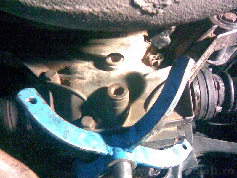

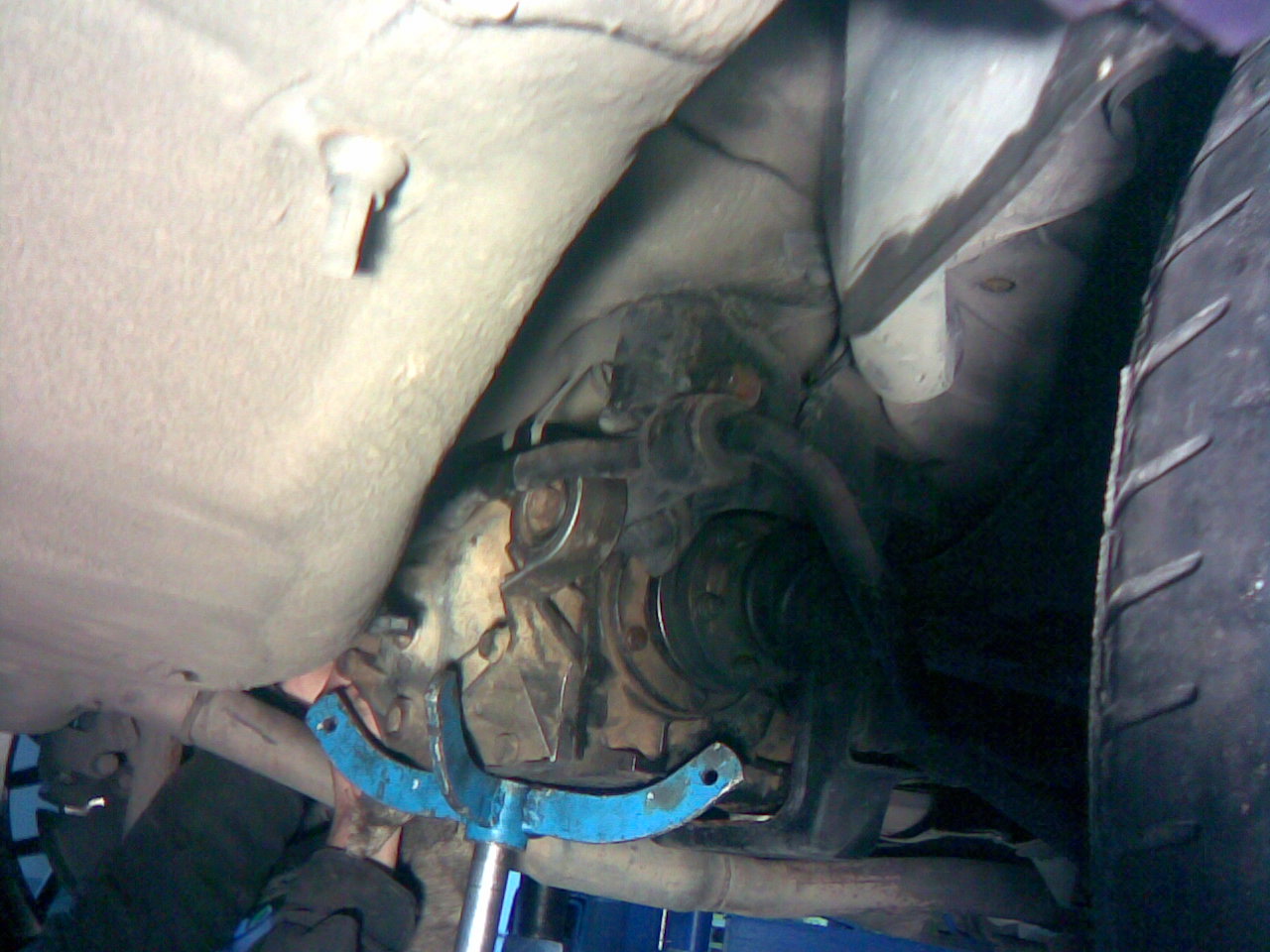

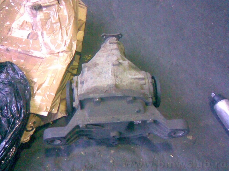

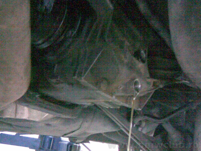

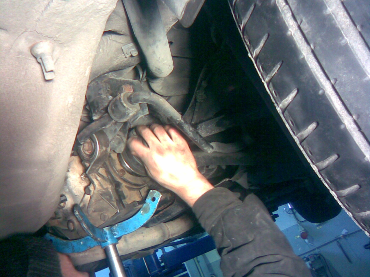

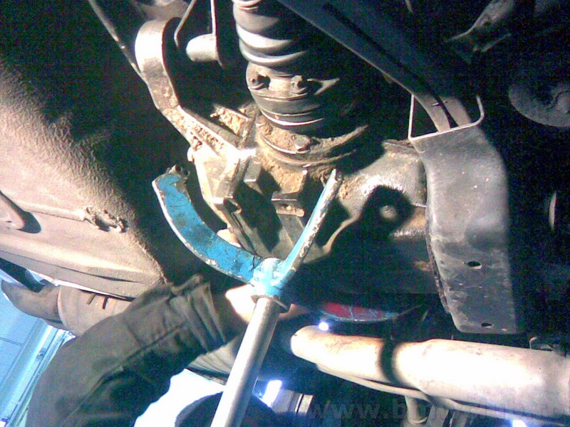

salut, gata si cu blocantul, in decursul zilei de ieri s-a montat un S3.15 pe masina de care sunt foarte incantat am schimbat si uleiul din el, in teste functioneaza exemplar in orice regim de condus am facut si cateva poze din pacate cu telefonul ( scuzati calitatea lor ).
P.S - stie cineva ce cantitate de ulei intra in acest tip de diferential ?

Calin, depinde ce raport are LSD-ul tau eu am avut pe masina diferential open 3.15 si am trecut la S3.15 blocant evident, rapoartele s-au pastrat fara nici o schimbare la fel si top speed ( nu am vrut alt LSD mai scurt astfel reduceam top speed si nu e o solutie ptr mine), tot ce-am vrut este sa pot pune puterea pe sosea mai bine si mai repede decat cu open si asta am facut, masina pleaca mai bine de pe loc ( pe asfalt uscat ), are o stabilitate mai buna pe viraje chiar daca le abordezi cu "tupeu", evident la cercuri si drift imediat o intorci, cu alte cuvinte DA se simte diferenta de la open la blocant, dar NU la condus de oras ( batraneste )
Nu te sfatuiesc sa il schimb tu daca nu ai ceva pricepere + scule etc etc, recomand un service pentru asa ceva, ai nevoie de elevator suport cu care sa ridici blocantul, chei pentru desfacerea planetarelor + suruburile de prindere a diferentialului, recomandat este sa dai si evacuarea jos pentru a avea suficient spatiu de lucru, e destul santier ca sa-l inlocuiesti. eu iti doresc multa bafta daca vrei s-o faci singur.
P.S mc, m-am lamurit si cu ulei-ul

@calinbmw2000 - iti doresc multa bafta cu "transplantul" inginerie mare nu e, ti-am zis rampa si ceva cu care sa ridici diferentialul (artizanal in cazul tau) iti trebuie restul e treaba de chei si tubulara, te sfatuiesc sa schimbi si uleiul din diferential intra 1.3l la tine si ai grija sa iei ulei special pentru diferential autoblocant.
