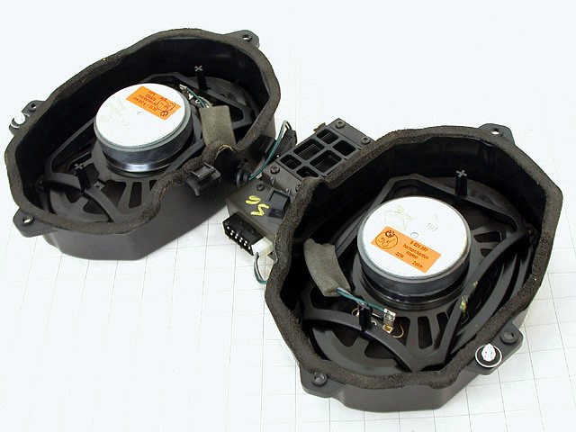

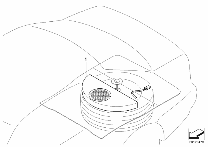

Subwooferele Harman Kardon, care se monteaza in portbagaj, se pot monta pe Coupe/Berlina si fara restul instalatiei. In ambele cazuri exista un amplificator de dimensiuni reduse, care vine impreuna cu difuzoarele (la Coupe este inclus in acel suport, iar la Berlina este inclus in subwooferul stang).
Pentru conectare, este nevoie sa se conecteze urmatorii pini ai mufei amplificatorului:
Pentru Coupe:
1: semnal intrare +
2: remote (+ care porneste amplificatorul)
3: nu este folosit
4: - masa
5: + alimentare 12V
6: semnal intrare -
7: nu este folosit
8: nu este folosit
9: nu este folosit
10: nu este folosit
Pentru Berlina:
1: semnal intrare +
3: nu este folosit
4: - masa
5: + alimentare 12V
6: semnal intrare -
7: nu este folosit
8: semnal iesire catre subwooferul din dreapta - trebuie masurat si incercat, nu mai stiu care era + si care -
9: semnal iesire catre subwooferul din dreapta - trebuie masurat si incercat, nu mai stiu care era + si care -
10: nu este folosit

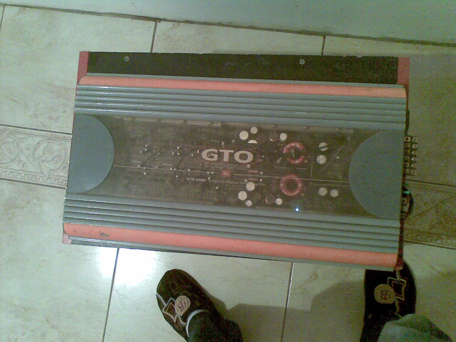

Daca aveti posibilitatea sa achizitionati un sistem Harman Kardon credetima k este cea ma buna idee , eu am avut pe masina o statie de 1100 W si tub de 600 w RMS , acum am o alta masina care din fericire a avut sistem Harman Kardon din fabrica si credetima k am renuntat si la statie si la tub , se aude ff clar si ff bine din orice punct de vedere .
aici sunt pozele cu statia si sub.... daca va intereseaza sunt de vanzare lasati un mesaj
