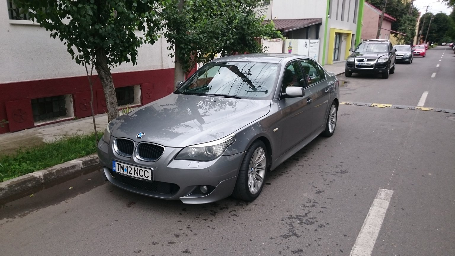

Salut, Bala. Zici ca a iesit perfect vopsitul? Am cerut si eu pret pentru usile din dreapta si la 25 de milioane mi-a fost frica sa nu am probleme cu diferenta de nuanta, ca am mai auzit cazuri si sa am ambele usi de alta nuanta ar arata oribil...

Cu vopsitul... daca exista diferente, in poze se vad mai tare decat in realitate.
