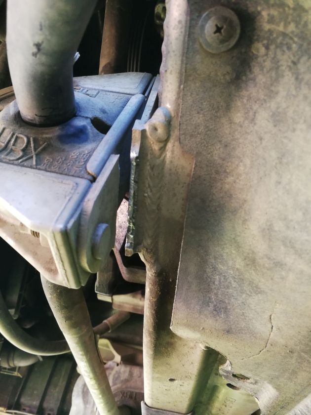

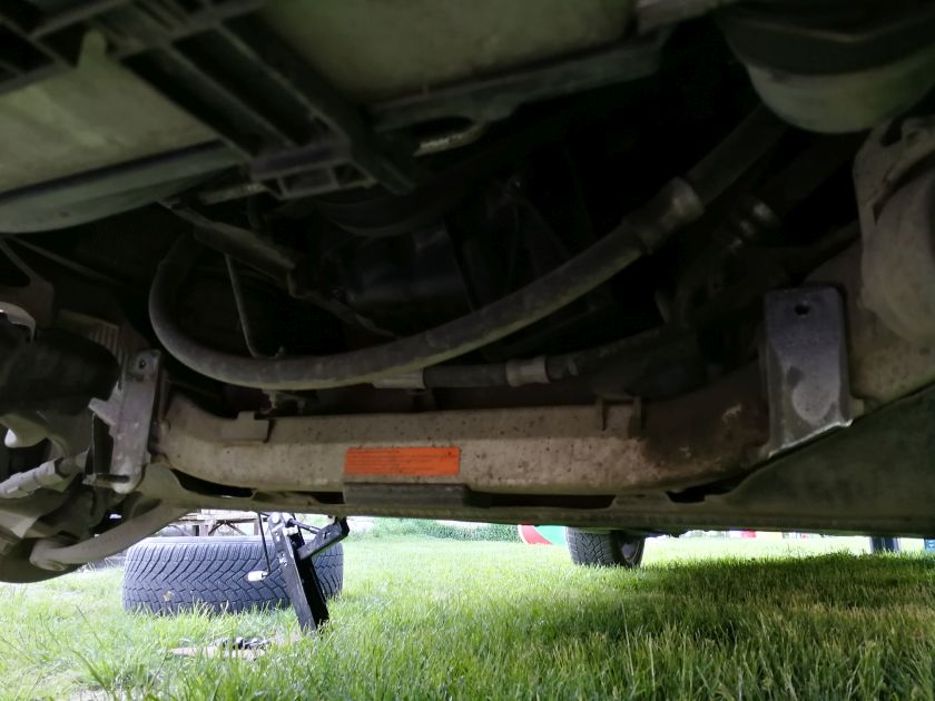

A inceput de ceva timp sa troncane. Din ce in ce mai tare si doar pe drumuri rele. A inceput de vreo 3 luni insa in ultima luna, a facut ceva de speriat.
Am fost sa ma programez la service-uri: toate sunt ocupate, ochi dati peste cap etc. E groaznica Timisoara la capitolul asta.
Mi-am luat inima in dinti si am zis ca trebuie sa gasesc singur cauza zgomotelor. Si am gasit-o. Ce se putea mai rau.
Am 2 solutii: sa inlocuiesc toata partea din fata sau sa sudez urechea respectiva.
Am fost la reprezentanta, mi-au dat o hartie ca nu e lucrare recomandata de ei si mi-au propus sa o sudeze. Dar surpriza: au scos masina afara si au spus ca e defect aparatul de sudura. Nu l-au reparat si azi am aflat ca nici nu o sa-l mai repare. Deci nu se poate.
Am mai fost la altii si am aflat ca la ei trebuie sa vin cu piesa in mana. Sincer, atunci mai bine o inlocuiesc...
Deci pur si simplu nu stiu ce sa-i fac.

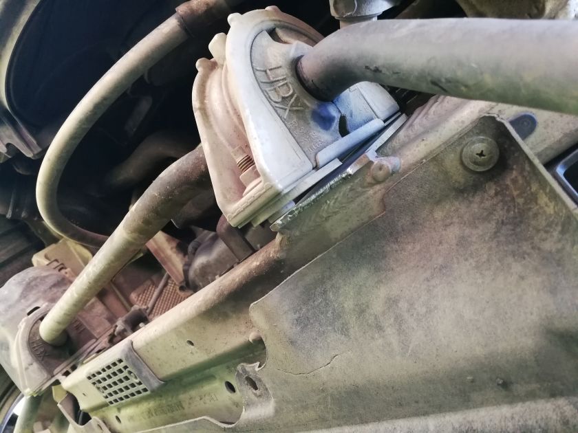

Am gasit un service unde mi-a sudat bucata de aluminiu. A sudat-o OK si apoi a mai pus o intaritura. E destul de bine facuta lucrarea.
Intre timp mi-au ajus toate piesele legate de bara stabilizatoare fata: cauciucurile, bieletele. Pun si suruburi noi. Sper sa fie totul OK si de durata. :console:
Omul de acolo mi-a spus ca a sudat la multe E60-uri acea ureche. Eu aud acum prima data ca alea se pot rupe..

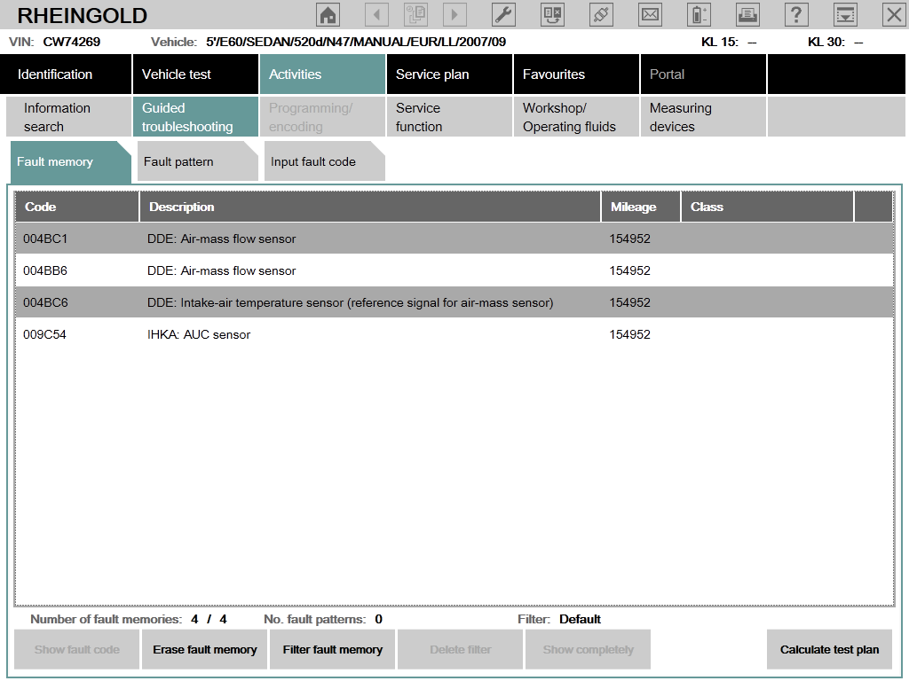

Prima mare eroare la motor...
Am plecat seara de la serviciu si dupa aprox 1 km ramane fara putere. Nu mai tragea deloc. Dar deloc. In bord, nu era aprins nimic...
Am ajuns la destinatie, am scos debitmetrul dupa care a mers ceva mai bine dar s-a aprins si check engine.
Am pus debitmetrul la loc, am sters erorile si apoi cu motorul pornit, am citit noile erori:
Ma gandesc ca trebuie alt debitmetru. OK. Dar nu inteleg ce e cu intake-air temperature sensor. Ala e alt senzor.
O fi murit si asta? 2 senzori odata? Sau o fi legatura intre ei?? Hmmm
Incerc sa ma documentez. In cel mai rau caz, ii schimb pe amandoi desi nu prea cred in coincidente :scratchchin:
Am inlocuit debitmetrul. Am citit erorile si au disparut toate. Motorul si-a revenit. Trage ca inainte :thumbsup:
Daca tot cumparasem sensorul de temperatura, l-am inlocuit si pe el. Are oricum o mica garnitura si cel vechi era usor murdar acolo.
Problema e ca in ultimii km parcursi inainte de a inlocui debitmetrul, a aparut eraorea de DPF. Asta e nasol... 156k km.
Banui ca e legatura intre senzorii praf, functionarea defectuasa a motorului si infundarea prematura a DPF-ului. Incerc o regenerare fortata la un drum mai lung. Am ISTA si acum citesc despre cum se face.
Daca nu, curatare/inlocuirea dpf-ului trebuie planificata :(
P.S. Genial cum statea check engine aprins in bord si pe idrive era mesajul: OK. No Faults. Era greu sa le faca o corelare :wacko:
