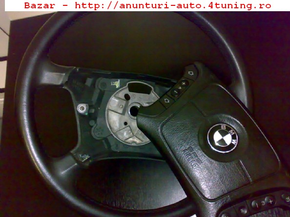

Un bun prieten...si-a lovit-o... Masina - E 39 530d and 2001 (face lift). Desi stupid, airbagul din volan a sarit. Volanul e cel din poza 2. Cum aflam daca e dual stage sau nu?
Adica cel din prima poza (dual stage) merge unde a fost celalat model? (e de vanzare volanul aici pe forum)

Pune o poza cu conectorul ( conectorii) de la airbag . Asa nu iti dai seama, depinde de numarul de mufe. Intre 1999-2000 s-au schimbat dar depinde de data fabricatiei la masina.
Volanele sunt identice difera numai airbagul la conectori, n-ai cum sa-ti dai seama din poze.

masina e 02/2001, iar pe real oem arata ca poate avea ambele tipuri de volane. Deci e dual stage... :)
NU as vrea sa ofer informatii nesigure, mai ales ca trebuie sa il cumpere...va rog mai dati o confirmare a opiniei. Sunt sigur ca, cat are dreptate :) , dar daca mai confirma cineva ar fi suuper.

Se poate inchide, ne-am lamurit: e dual stage (sau smart airbag) si ..chiar s-a si cumparat! Merci mihai845. Dupa ce se repara masina il conving (nu prea iubeste masinile prea mult) sa o ''scoata'' aici pe forum ca nu e chiar utata...530d 2001 facelift automata, jante superbe, piele, navi 16:9 tv, telefon, xenon,etc. Lovita dar reparata frumos <_< ...speram :)
