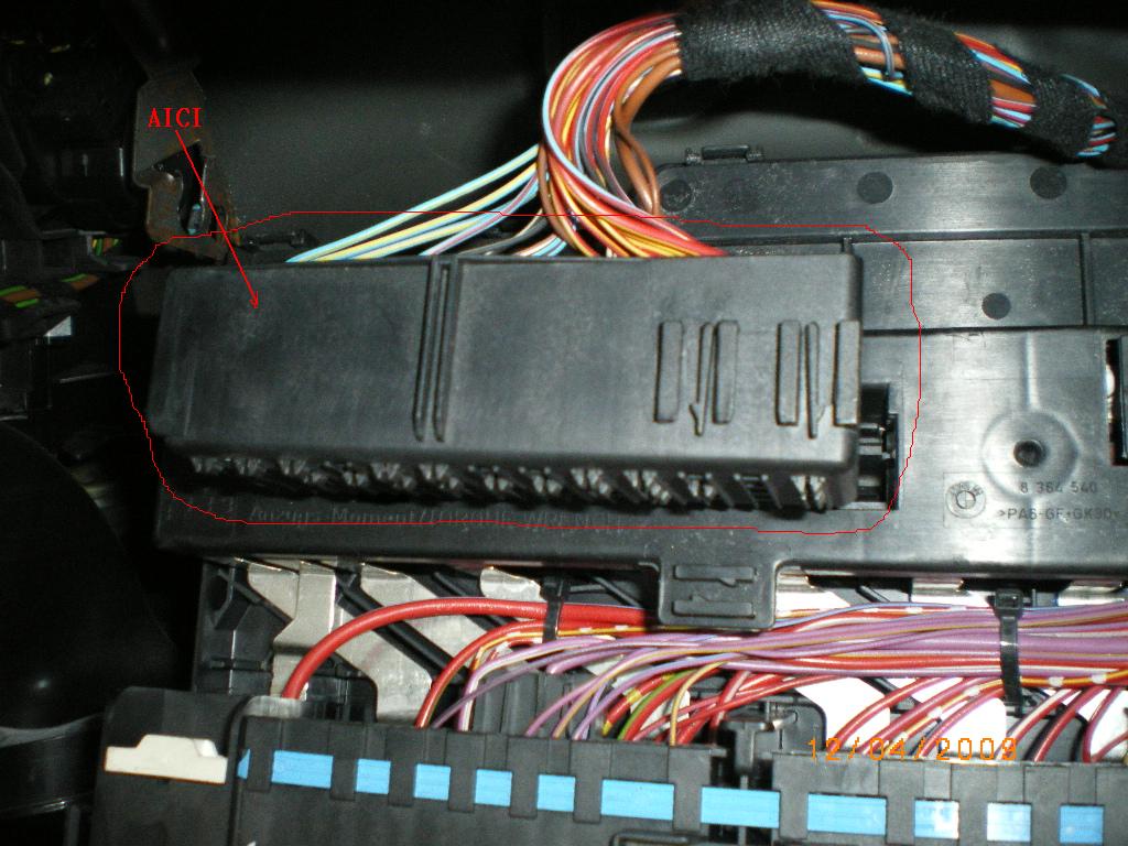

n trebuie cojit nimic, voi v-ati uitat atent in PDF-ul din primul post? deasupra panoului de sig. se afla o cutiuta in care intra fire rosii/albastre si maro. Te legi cu plus de unu rosu/albastru si cu o masa de pe unul maro. Mai simplu de asa nu se poate. Trebuie doar sa dai torpedoul jos.
am sa ma uit mai atent ... sper sa nu fac un scurt ...
cutiuta aia de care zici tu este "responsabila" cu lumina de la plafoniera ?
nu, in cutiuta aia sint doar iesiri, acolo intra niste fire si nu mai pleaca in nici un traseu. Is lasate asa de fabrica, in capat au niste cleme ca sa poti scoate firele afara ca sa legi ceva auxiliar (gen lumini picioare, plusuri si minusuri pt. alarma, temporizari, etc).

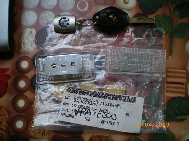

In sfarsit mi-au venit lampile pentru lumini la picioare. :)
post-24135-1239381401_thumb.jpg post-24135-1239381424_thumb.jpg post-24135-1239381446_thumb.jpg
A durat aproape o luna. Nu a mai comandat nimeni asa ceva si cred ca din cauza asta. Tot ce se vede a costat fix 23euro. Vreau sa le leg exact la panoul de sigurante. Poate o sa fac un DIY (daca nu este deja unul).

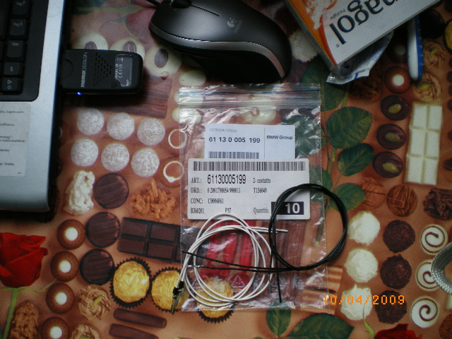

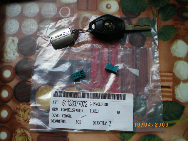

Trebuie sa comanzi urmatoarele coduri:
-lampile 63 31 6 962 040 (cod nou), 63 31 8 360 588 (cod vechi);
-mufele 61 13 8 377 072 (cod nou), 61 13 1 383 738 (cod vechi);
-firele 61 13 0 005 197 (2 buc) si 61 13 0 006 663 (2 buc).
Eu am luat 61 13 0 005 197 (in poza firele negre) si 61 13 0 005 199 (in poza firele albe). Diferenta este ca alea albe au o izolatie de cauciuc langa papuc dar important este papucul din capat, care la toate firele astea este la fel. Asta trebuie sa intre perfect in mufele alea. Pozele se afla mai sus.

M-am uitat iarasi mai atent la codurile de lampi. Plasticele de care spui tu se dadeau la tipurile vechi de mufe 61 13 1 383 738 care veneau impreuna
cu: Only in conjunction with
· Bushing contact 61 13 0 005 197
· Bushing contact 61 13 0 006 663
· Covering cap 61 13 8 353 710
astea 61 13 1 383 738 nu se mai fabrica.
Tipul nou sunt 61 13 8 377 072 care vin impreuna doar
Deci Covering cap 61 13 8 353 710 nu mai este pentru ca si lampile sunt tip nou 63 31 6 962 040 (cum am luat eu) si cred ca Covering cap 61 13 8 353 710 mergea la lampile de tip vechi 63 31 8 360 588 (care nu se mai fabrica), asa ca presupun ca am pachetul complet.
Hai ca mai am un pic si o iau razna de atatea combinatii de n luate cate k. Eu cred ca am dreptate. Analizati si voi: http://bmwfans.info/parts/catalog/E46/Seda...%A0962%C2%A0040
Nr 1 sunt lampile tip vechi si tip nou (care se fabrica si care nu se mai fabrica) si nr 14 sunt mufele: tip vechi 61 13 1 383 738 (cu Covering cap 61 13 8 353 710) care nu se mai fabrica si tip nou 61 13 8 377 072 (fara Covering cap 61 13 8 353 710) pe care le-am cumparat eu.

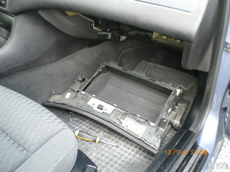

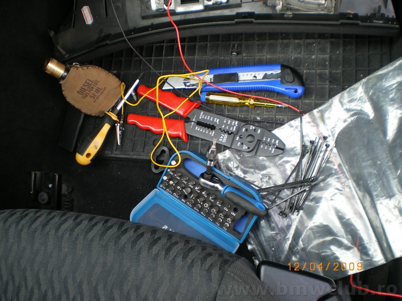

Am terminat de instalat lampile pentru picioare. O sa incerc sa spun cum am facut. In primul rand trebuie un cleste de electrician, o surubelnita stea , un cutter, banda izoliera, coliere de plastic, 2 fire (eu am folosit rosu si negru) si bineinteles lampile din posturile anterioare.

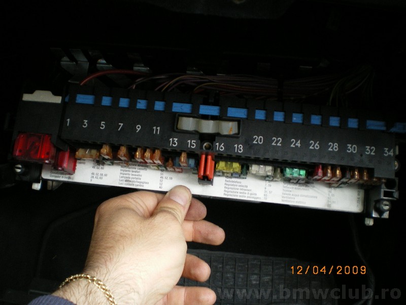

Se incepe dand jos torpedoul care este prins cu 5 suruburi stea. Se desfac suruburile si se trage torpedoul in fata.
Se desface panoul de sigurante. Acesta are niste urechi si impingand de el in sus iese afara din acele urechi si se poate lasa la maxim in jos.

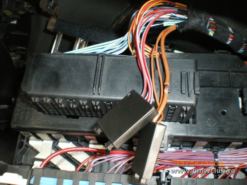

In cutia neagra deasupra sigurantelor trebuie legate firele. Eu nu am reusit sa dau jos cutia asta cu nici un chip. In ea sunt mai multe cutiute cu fire care se pot da jos desfacand clemele de dedesubt.

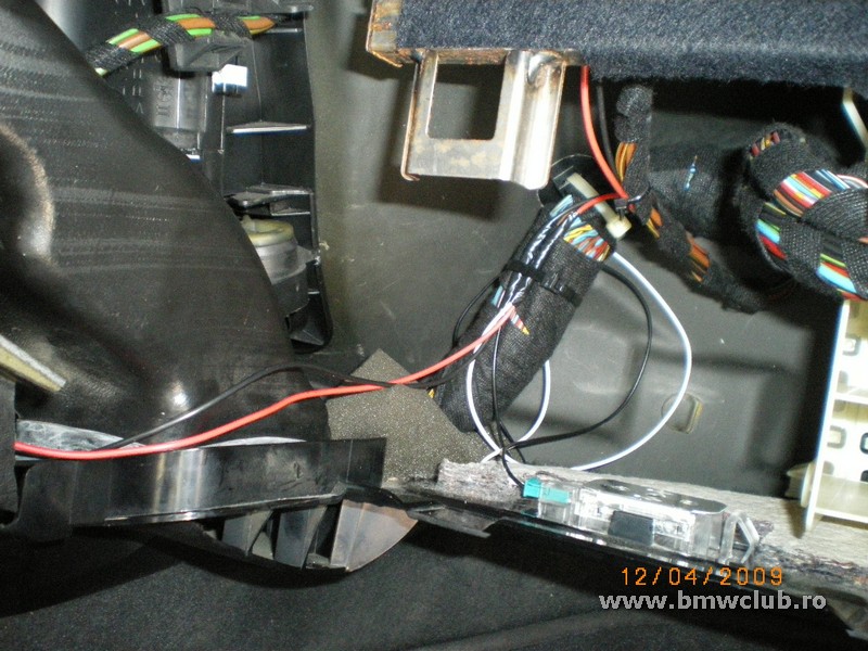

Plusul(+) se pune in cutiuta cu fire rosu-albastru si minusul(-) in cutiuta cu fire maro.Unde erau firele rosu-albastru am avut un papuc liber de unde am legat firul meu rosu si in cutiuta cu fire maro nefiind papuc liber m-am legat pe unul din firele maro(ala mai gros) dezizolandu-l pe o portiune de 1cm(fara sa-l tai).

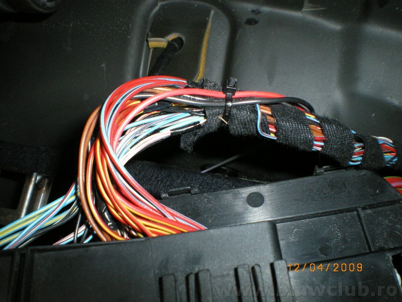

Se izoleaza firele, se monteaza cutiutele cu fire inapoi in cutia cea mare, se leaga frumos firele cu coliere de plastic.

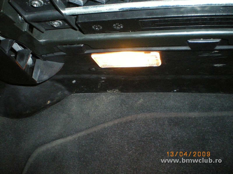

Se monteaza lampa in locasul predestinat, se leaga firele, se izoleaza, se leaga cu coliere de plastic.

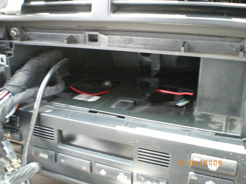

Acum urmeaza partea cea mai grea: trecerea firelor de cealalta parte. Intr-un final singura posibilitate care am gasit-o a fost sa dau cd-playerul jos si sa le trec pe langa firele de clima:
Se monteaza lampa si la sofer (se da jos torpedoul mic si plansa de deasupra pedalelor), se izoleaza firele, se leaga cu coliere de plastic.
Si iata rezultatul:
post-24135-1239575979_thumb.jpg <_<

exact, prin tubul ala se trag firele. Este un tub negru cu striatii pe el asemanator tuburilor flexibile ce se foloseste la instalatii electrice pe tencuiala.
Cutiuta aia cu fire am dat-o jos relativ usor, are niste cleme pe laterale
