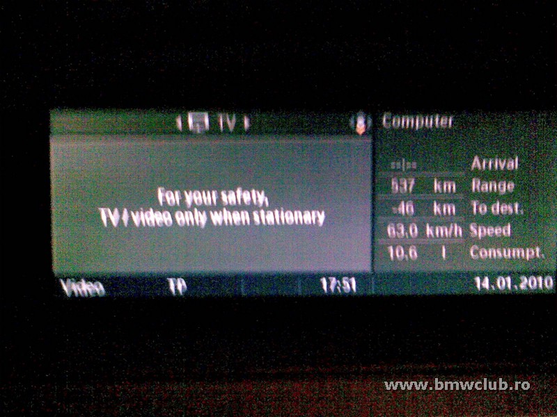

Salutare din nou, asa cum am promis revin cu informatii : am montat interfata de Audio-Video (Dietz 1558 - 350 Euro cu montaj cu tot) + DVD BOA 85700 (600 RON inclusiv montaj). Acum dispun de dvd-video +divx etc, intrare de stik usb prin dvd, si intrare de aux in audio-video tot prin dvd, intrare pe care o sa intre cutiuta neagra cu IGO (comandata deja 130 Euro, vine saptamana viitoare). Alte cabluri necesare (filtru de bruiaj pe sunet si comanda din iDrive ptr dvd) aproximativ 100 RON. Toate achizitionate si montate in Pitesti in aproximativ 1 ora. Dupa cum o sa vedeti si din pozele atashate (scuze pentru calitate, nu am un telefon foarte performant) mai am de rezolvat problema cu TV FREE in motion. Daca imi poate da cineva vre-o sugestie.... Pentru alte detalii , ma puteti intreba, o sa revin cu detalii dupa ce vine cutiuta ptr IGO si rezolv (daca reusesc) si problema cu TV FREE.

Ba da, cu ajutorul altei interfete se poate face pe tot ecranul, insa nu mai poti comanda dvd-ul din iDrive. Practic acea interfata se pune intre ecran si iesirea din CCC si intrerupe semnalul CCC-ului redand ecranul dorit de tine.
Avantaj cu prima interfata : poti comanda DVD-ul din iDrive, dezavantaje : imagine mai mica, trebuie rezolvata problema cu TV IN-MOTION
Avantaje cu a doua interfata : imagine pe tot ecranul, nu mai ai problema cu TV IN-MOTION si poti pune rear-camera; dezavantaje : imagine prea turtita (deformata foarte mult din cauza formatului LCD-ului), nu mai poti comanda dvd-ul din iDrive.
