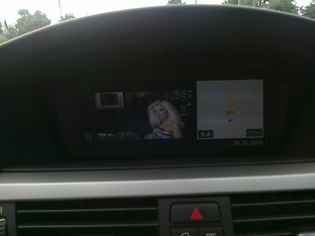

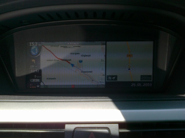

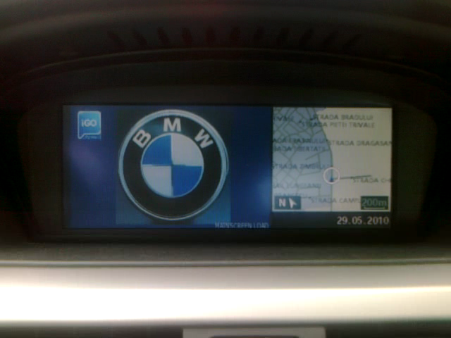

Salutare, am reusit in final azi sa montez GPS-BOX-ul si o sa pun aici niste poze cu ce s-a optinut. Film in timp ce mergi si IGO pe BMW :
