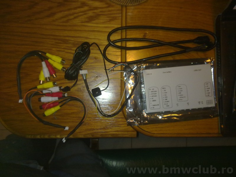

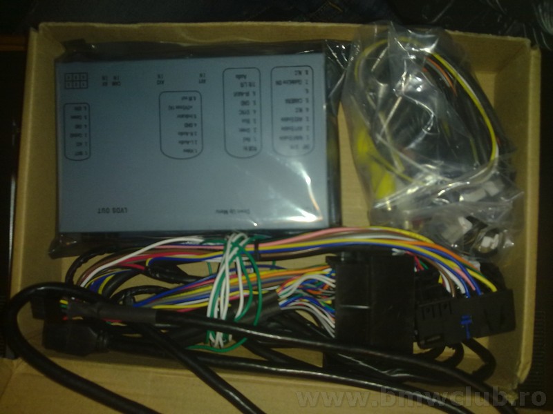

A ajuuuuuns!!!!! Larry a ajuns frate! Am facut niste poze special pt tine cu tot ce a venit in pachet.
Deocamdata nu am incercat sa o instalez, deoarece m-am uitat la instructiuni (http://issuu.com/xcarlink/docs/bmw_multimedia_interface_manual_pp) si m-au demoralizat :twoup: uita te si tu: in afara faptului ca sunt pt alt BMW decat seria 3, trebuie dezmembrat tot bordul din mijloc....
O sa ma duc maine la un prieten care se pricepe in timpul zilei ca sa fie si lumina si vdm pana unde ajunge treaba.
Daca ai sugestii nu ezita sa le impartasesti si daca stii vreun site unde sa aflu cum pot dezmembra bordul dintre scaune (clima, radio...)

Tu Heaven, ce ai comandat si ce ai primit ? Interfata nu face decat sa se interpuna intre sistemul masinii si display. Si mai aduna niste semnale video de la alte surse si le afiseaza pe monitor. Ca sa poti folosi idrive cu interfata,iti mai trebuie un modul de CAN care se conecteaza la niste fire in spatele display-ului. Poate nu m-am uitat bine,dar nu am vazut modulul in pozele tale. Parca englezii il vindeau separat cand m-am uitat pe site-ul lor.

HeaVeN, ma bucur ca ti-a ajuns interfata, sa inteleg ca inca nu ai reusit sa o montezi? Nu ne poti da detalii despre ceea ce stie sa face? Daca te multumeste sau nu? Fire multe am vazut ca ti-au ajuns, daca nu ma insel in poze ai si o camera de reverse? In legatura cu i-drive-ul, imi permit sa-l contrazic putin pe seaman si sa afirm ca mufa ceea mare patratoasa, cu multi pini, pe langa alimentare si semnal audio este foarte posibil sa aiba si doua fire de CAN in ea, cel putin la interfata pe care am montat-o eu, prin aia comand cu i-drive-ul DVD-ul legat la interfata. In rest are perfecta dreptate, ai scapat de TV-FREE sau cum o denumesc altii, ptr ca interfata face exact ce a zis seaman, intrerupe semnalul video original si trimita catre display semnalul video ales de tine, cel original sau cel de la alt device.
Daca mai ai noutati, te rog tine-ne la curent. Iar daca nu ai reusit sa o montezi la Buc (desi ma indoiesc) vin-o la Pitesti si te rezolv in cateva ore.
