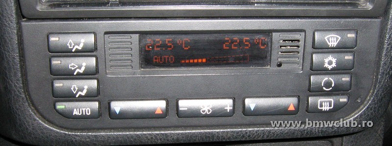

Salut, am si eu o mare nelamurire... am un E36 si nu inteleg daca am pe masina clima cu 2 zone sau una. Dupa cum se vede am setari de temperatura pe stanga si pe dreapta. Cu toate astea fanta unde presupun eu ca e senzorul de temperatura e una singura(partea dreapta). am lasat ventilatorul pe "auto" si observ ca isi modifica turatia doar cand modific temperatura pe partea soferului.
Sa fie oare clima pe o singura zona si sa fi fost schimbat panoul de comanda ??
Mai exista 2 senzori,fiecare pt cate o parte, in carcasa aerotermei, in spatele OBC-ului, fiecare pt cate o parte a habitaclului,unu pt pasager si unu pt sofer.
Cel din interiorul modulului de climatronic ma gandesc eu ca ia temperatura din masina(toata masina),iar daca se vrea aer mai cald sau mai rece pe diferite zone, se intervine prin valorile celor 2 senzori de care am scris mai sus.
Nu prea inteleg....
Omu se intreaba cum de este clima bizonala cand el vede un singur senzor,respectiv cel din spatele acelei grile mici de pe modulul climatronic. Si eu am explicat ca mai sunt inca 2 senzori.In functie de astia se fac temp. inauntru, NU de cel din canalul de aer al barei fata!Ala este doar pentru a indica temp exterioara.

@sckhreech.....e clima bizonala sigur? :) Cat despre initiatorul topicului s-a exprimat cat se poate de corect si a intrebat de senzorul acela din climatronic, care este doar unu,de ce este doar unu cand clima este pe 2 zone.....?! Si am dat si raspunsu.

Cred ca tu faci 2 mari confuzii.
Poza de mai sus este a unui modul de climatronic,mai exact IHKA, NU A UNUI OBC!!

Ok, dar atunci nu ar fi logic sa reactioneze(toata instalatia de climatizare) si la modificarile de temperatura de pe partea pasagerului ?(intre 16 si 30 de grade nu se vede nici o diferenta)
Edited by waterresistro
Si eu m-am "speriat" la un moment dat ca nu se simte dar dupaia am observat ca atunci cand muti pe punctele extreme, respectiv 16 si 32(praca) gr. , intradevar pe ambele zone baga la fel, dar uite incearca si da la sofer pe urmatoarea temperatura dupa cea mai rece, si la pasager la penultima temp pana in cea mai calda, si ai sa vezi ca functioneaza.
Cu mentiunea sa faci chestia asta dupa ce e destul de cald in masina, pt ca daca faci asta cand in masina este foarte frig,respectiv sub temperatura care ai setat-o la sofer, pe ambele zone va baga caldura la maxim pana ajunge la temp setata. Este testata de mine chestia asta.

Da asa e.Motivul pt care nu au pus 2 senzori,cred, ca este si motivul pt care au renuntat la dublu clima pe serie 3, adica pt ca spatiul era destul de mic fata de e34,e39. Si de aceea totusi la e36 cu dblu clima au ales metoda asta cu 1 senzor afara si 2 in carcasa aerotermei. Nu este o metoda tocmai exacta de a regla temperaturile ,cum e la modelele noi, dar e un sistem si asta.
