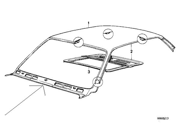

seria de sasiu/caroserie se afla (asa cum a spus cineva mai sus) pe tabla care este in prelungirea de jos a parbrizului fata, intre stergatoare (vezi foto)
seria motorului se afla undeva la baza motorului, in partea stanga (partea motorului) deasupra senzorului de nivel de ulei (vezi foto) stantata pe bloc chiar unde se imbina cu baia de ulei, exista un loc plan acolo special facut pt serie
sper sa intelegi, nu am reusit sa editez pozele cu alta culoare (roşu de ex)
