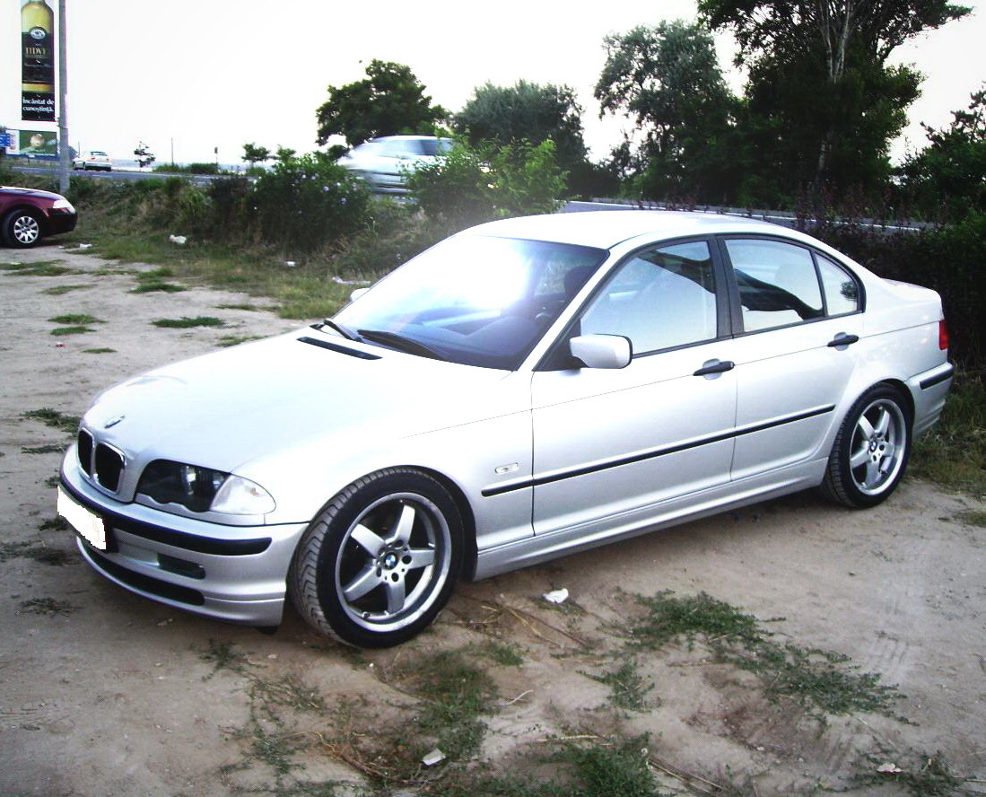

Mersi din nou am atachat si o poza sa vedetzi cum este masina.
