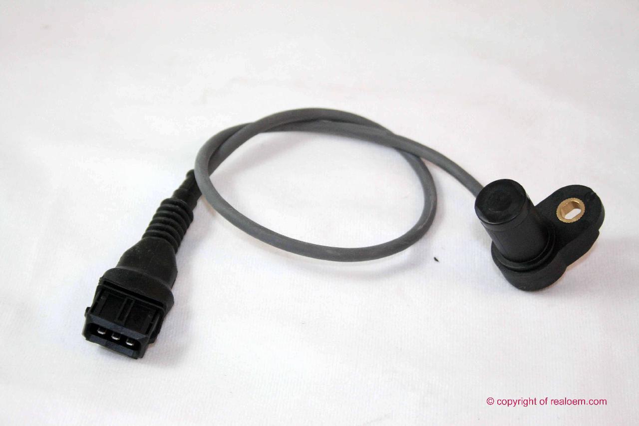

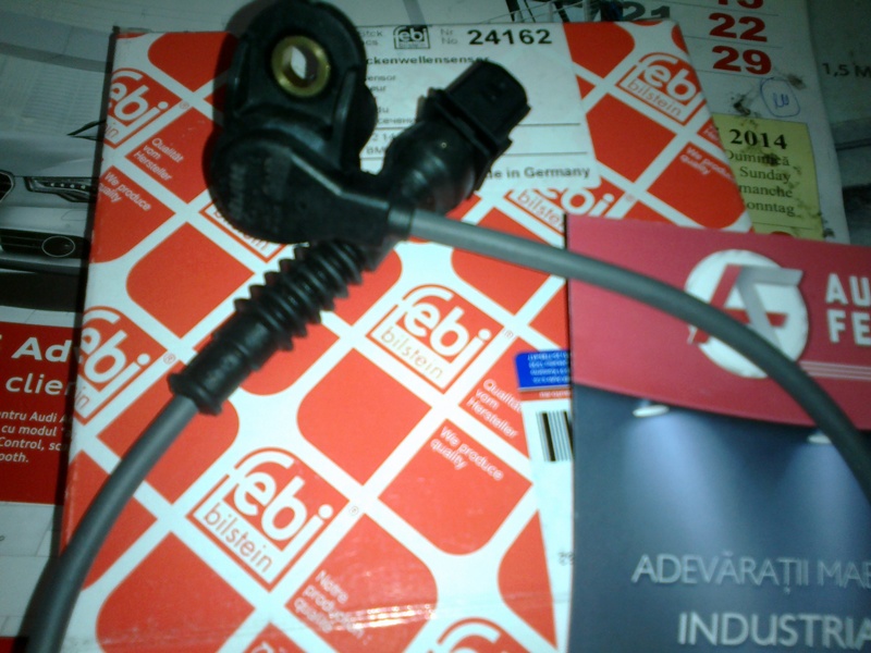

http://www.realoem.com/bmw/photos/12147539165.jpg
http://www.ecstuning.com/BMW-E46-330xi-M54_3.0L/Search/12147539165/ES28830/
Senzorul original 12147539165 este identic cu 24162 cel furnizat de Febi/Swag.
In consecinta ambele piese(modelul cu codul nou actualizat din 2004,cu cititorul propriuzis mai gros decat originalul vechi) de schimb sunt identice dar febi/swag vinde senzorul respectiv cu codurile de original sterse.
http://www.bmw-driver.net/forum/showthread.php?t=55682
http://minkara.carview.co.jp/en/userid/372786/car/900305/5028316/parts.aspx
