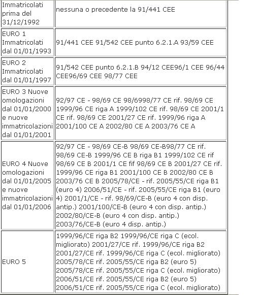

Pentru a avea un tablou complet al acestei probleme, iata istoricul standardelor europene pentru emisiile masinilor mici (sub 3,5t) din vestul Europei:
- non-euro pana in Iulie 1992.
- Euro1 din Iulie 1992
- Euro2 din Ianuarie 1996
- Euro3 din Ianuarie 2000
- Euro4 din Ianuarie 2005
Si in viitor:
- Euro5 din Septembrie 2009
- Euro6 este in proiect, neavand inca o data finala de implementare.
Am si eu o completare pentru normele euro obligatorii pentru autoturisme cu masa inferioara a 2500kg:
-Euro1 din Ianuarie 1993
-Euro3 din Ianuarie 2001
-Euro4 din Ianuarie 2006
in rest este bine.
Sursa: revista italiana al Volante. Acelasi lucru l-am citit si in Quattroruote care este cea mai mare revista auto din IT.
Si in viitor:
in rest este bine.
