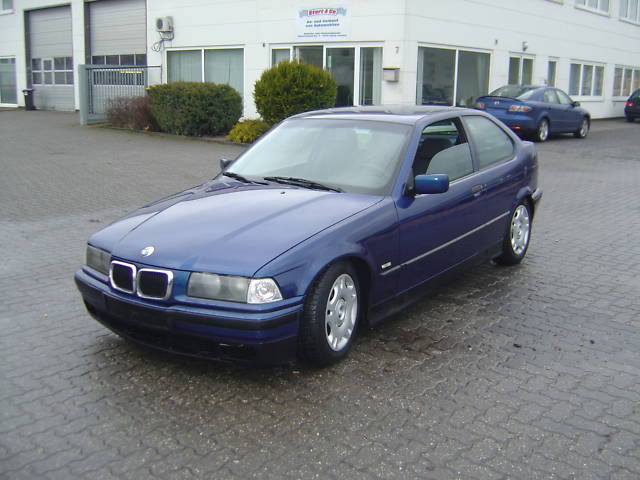

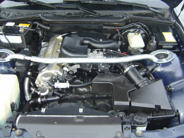

din ce an modelele e36 sunt euro 2? are legatura daca motorul e m43 sau m40?
personal ma intereseaza un e36 compact - astea parca sunt din 94 incoace si toate au motorul m43 si toate sunt recunoscute la rar euro 2?
in cele 2 poze atasate e un e36 cu motor e46, exista asa ceva? - sunt luate dintr-un anunt auto de pe net
daca gresesc cu ceva doresc sa fiu corectat, sunt incepator
nu exista motor E46... ala e cod de caroserie... probabil ca cel care a dat anuntul era si mai incepator ca tine...
sau a facut referire la faptul ca pe E36-le ala era pus un motor care mai tarziu a fost pus si pe o parte din modelele E46...
