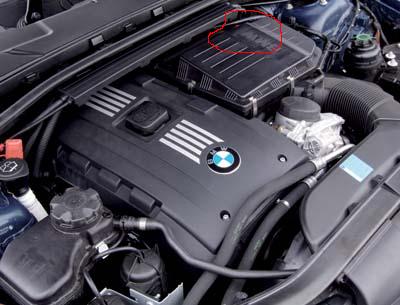

nu e ala motorul,poza aia am gasit-o cel mai repede,eu am marcat locul aproximativ de unde se aude!!!masina e e46 318i din 2000,87kw.deci ce se afla in zona aia?ce clapeta e aia?
am inteles ca ar fi o galerie si are o clapeta,dar nu stiu exact!oricum o demontez bucata cu bucata sa vad ce are.
uite poza
Edited by danybmw
uite poza

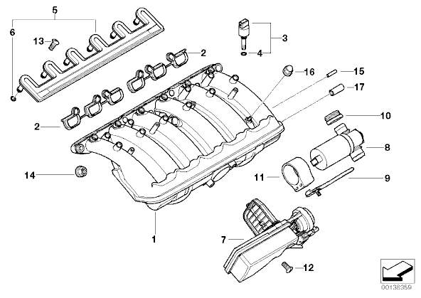

post-2375-1237920453_thumb.png PIESA 7 Adjuster unit ... cand accelerez din relanti cu cate 500-700 RPM deci relativ scurt ... imi tremura unitatea si se aude un suflu de aer cu lag in acceleratie. Ce pot face ? Edited by mrx

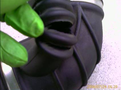

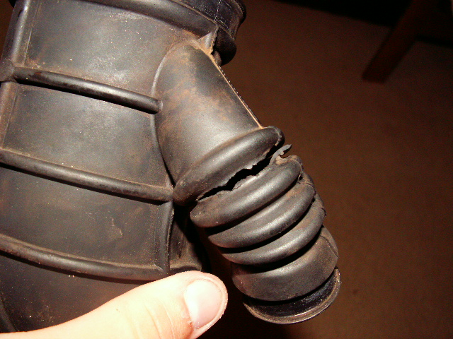

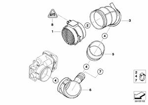

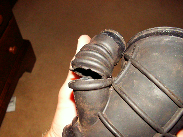

Am exact aceeasi problema ... am inteles ca poate de aici ... o fisura cevapost-2375-1237748639_thumb.jpg
nu cred sa fie deacolo, ce ai pus tu in poza e debitmetru si furtunele care duc la filtru de aer si nu cred ca pot avea legatura cu lagu si nici cu zgomotu
Deci problema poate sa fie din mai multe locuri ...ieri am observat ca mie mi se aude din Adjuster unit (DISA) ... dar mai poate fi coroborata si cu ceva de genu ...post-2375-1237982836_thumb.jpgpost-2375-1237982870_thumb.jpg
