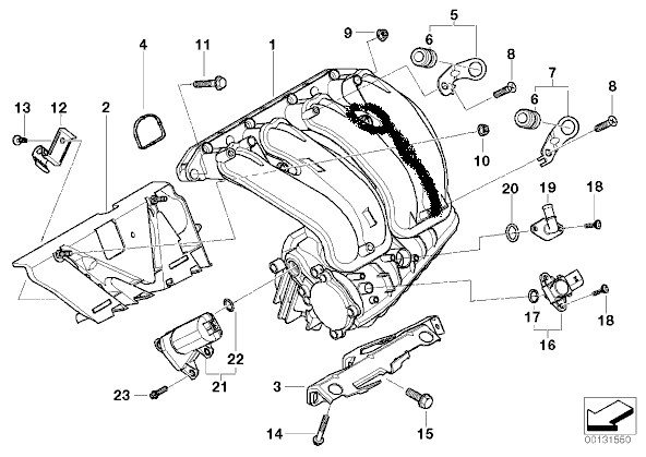

E o pompa de aer. In primele minute de la pornirea motorului injecteaza aer in evacuare pentru reducerea noxelor. Se opreste cand se incalzeste motorul. Incearca sa o etansezi. In principiu nu afecteaza functionarea motorului.
Este piesa 1 de aici.

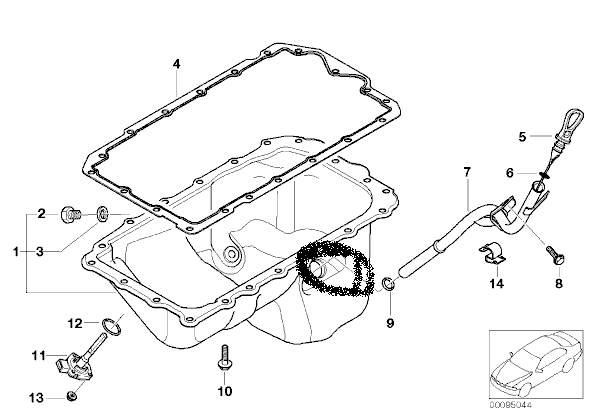

pierderea de lichid de racire ar fi ok sa o elimini fiindca pare imi pare cam mult sa completezi cca. 500 ml la 2000km. Poti verifica piesa 9 care se afla in spatele chiulasei sa vezi daca acolo este problema. De multe ori cam aici e buba cand nu se vede in fata si in locuri accesibile verificarii vizuale imediate.
Pe varianta condensului merg si eu in cazul tau.
Edited by DanS
Am sa incerc sa verific piesa aia, ca sa rezolv problema. Dar, da-mi mai multe detalii. Ce trebuie sa fac inainte de a demonta? Tre sa merg cu masina pana se incalzeste bine motorul? Ca ma gandesc ca daca este rece, nu vor fi nici scurgeri ca sa le vad..
Despre chestia cu condensul. Azi e prima oara cand au d de asta. Cum se poate face condens in motor? Are influenta faptul ca in ultima vreme am mers doar pana la serv si inapoi (5 km). Cand ajung la serv abia incepe sa se incalzeasca motorul (acul nu e inca la jumate).
Trebuie sa dai jos consola in care se afla filtrul de polen (vezi ca e un DIY cu schimbarea PCV dar nu te uita decat la inceput ca se refera la asta) ca sa ai vizibilitate. Nu e recomandat ca motorul sa fie fierbinte fiindca in cazul in care trebuie sa desfaci acolo, nu e prea placuta senzatia.. Oricum ai sa vezi zona umezita si in special oxid p'acolo daca asta e sursa...De fapt poti sa ai motorul cald dar numai pentru observatie si nu pentru depanarea instalatiei. Odata ce capeti vizibilitate in zona aia, mai ai ceva furtune pe care poti sa le vezi daca au neetanseitati...se vede ...

Inca ceva: cand am pornit masina (cu capota deschisa) s-a auzit un sunet (normal, zic eu) ca si cum a pornit vreun compresor ceva. M-am uitat cu atentie si am observatca venea de la chestia incercuita in poza. Lipsesc 2 nituri. In zona unde lipsesc aceste nituri se simtea cum sufla aer cu putere (de acolo venea sunetul). Am apasat capacul si nu mai scapa aer. Ce este chestia aia? Ar trebui sa improvizez ceva ca sa etansez capacul, sa nu mai scape aer? Dupa vreo 5 minute s-a oprit.
