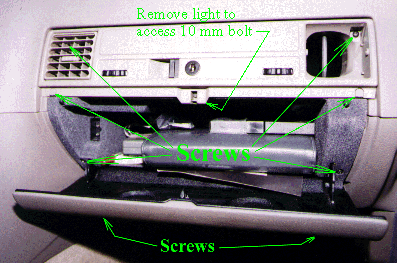

la relantiu se aude un zgomot foarte deranjant,acesta s-ar auzi undeva in stanga sus de torpedou;cand o accelerez un pic dispare ca na motoru merge mai rotund,ce ar putea fi? a mai patzit-o cineva? se poate regla relantiu si daca da,cum?
sunt niste tuburi de plastic pe care vine aerul. astea pot vibra si ating ceva mai dur de langa ele.

ai idee cum ajung acolo ? cu ce sa incep demoantarea!
PAI DESFACI TORPEDOUL. il scoti si apoi pornesti masina. sigur iti dai seama...ce vibreaza.
suruburile o sa le vezi daca deschizi torpedoul. mai ai unele si in gurile de aerisire.

la instrumentarul din bord vin 3 cabluri care se mufeaza. dupa el este o teava metalica si parca si un tub de plastic. in afara de asta mai este un invelis antifonic si termic care se prinde spre partea din spate. daca desfaci torpedoul...si scoti sertarul...dai de niste cabluri si tuburi de plastic. si la 318tds'ul meu vibratiile de la motor se transmiteau spre zona acea la torpedou. imi vibrau tuburile alea, iar cand atingeau cablurile sau masca protectoare se auzea aiurea. turand motorul la peste 900 rpm nu se mai auzea...
P.S. daca schimbi suportii motorului, acele tampoane...nu o sa mai ai vibratii :)

in mare parte am rezolvat problema cu ticaitu,am dat jos torpedoul si sa dus zgomotul:)),l-am montat inapoi si vad ca e bine pana acum! sa vedem cat va tine!
