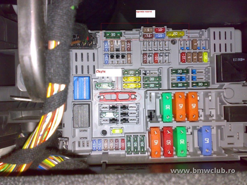

Am deschis capacul ala, dar nu am gasit clestele si sigurantele de rezerva! Tre sa ma uit undeva anume??? si inca ceva, care e semnul pentru priza de 12v ai idee?? Nu imi dau seama care e si nu vreau sa umblu la alta. Ma gandesc daca se poate sa fie doar priza pe o siguranta dar in rest sa mearga toate celelalte. Nu ar fii trebuit sa mai am ceva ars???

cum spunea şi delutzu este siguranţa cu nr. 30. pe partea opusă a cartonului faţă de cea pe care ai pozat-o sunt poziţiile siguranţelor. ĂŽn cazul tău caută nr. 30.

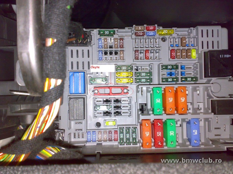

ţi-am ĂŽncercuit ĂŽn poza ta care este cleştele, siguranţele extra nu mai ştiu care sunt, trebuie să te uiţi tot pe partea opusă din poză.
