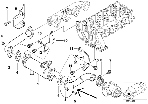

[din cate mi a aratat tipul aparatul cu solutia se leaga la sfarsitul furtunului nr 3.Asta inseamna ca intra si in cilindrii?
Sigur ca ajunge si in cilindrii, altfel pe unde ar ajunge in evacuare ca sa-ti curete rotoru de la turbina.

Din cate stiu eu prin furtumul ala sensul de circulatie al gazelor este dinspre evacuare spre admisie.Deci DA intra in cilindri.Daca ma insel sa ma corecteze cineva.
Exact.Dar daca "aparatul" se leaga inaine de egr si pe timpul curatarii nu exista legatura cu egr-ul. m- am exprimat eu gresit.solutia de curatare va merge inspre piesa cu nr 1 si dupa aceea in nr 2 de pe imagine.in realoem in ecesta este circuitul de exhaust.Schimba asta cu ceva datele problemei?
Intr-adevar la turatii mici valva EGR este inchisa, daca "aparatul" respectiv ar dezvolta o presiune suficienta(mai mare decat cea a gazelor de evacuare) substanta pompata de el ar ajunge la turbo.Insa nu cred ca ar avea un efect asa de mare asupra mecanismelor turbinei la o turatie atat de mica, respectiv o presiune atat de mica.Insa teoretic eu zic ca este posibil.

aparatul ala inseamna ca face o presiune foarte mare ca sa invinga gazele de evac. La presiunea aia posibil sa se dezlipeasca si ceva calamina din racitor care ar ajunge intre paleti.

Deci in concluzie la relanti omul ar putea sa introduca niste substante direct pe evacuare pentru curatarea turbo.Teoretic ramane valabil...insa la relanti din pacate turbo nu se invarte... <_< o alta solutie ar fi scoaterea vacumului de comanda al egr si folosirea acelui aparat pe o plaja de turatii mai mare, cat permite presiunea dezvoltata de el.

Pur si simplu a separat egr-ul de piesa 1 ,a cuplat o aparatul la piesa 1 si am dat drumul la motor.Aparatul are 2 tuburi care se leaga unul la instalatia de aer din service iar celalat tub l-a bagat in ceva substanta care era indro doza de vreo 250ml sigilat(din pacate nu am pre vazut marca dar parca ceva de genul B&G).Toata operatiunea a durat vreo 15 min timp in care motorul a mers in relanti,doar din cand in cand mecanicul imi cerea sa l turez.Pt cei cu inima slaba nu recomand operatiunea.In timpul celor 15 minute BMW-ul meu scotea un fum pe teava de esapament de parca era o raba veche .Pret total in service cu manopera si solutie 250 Ron
