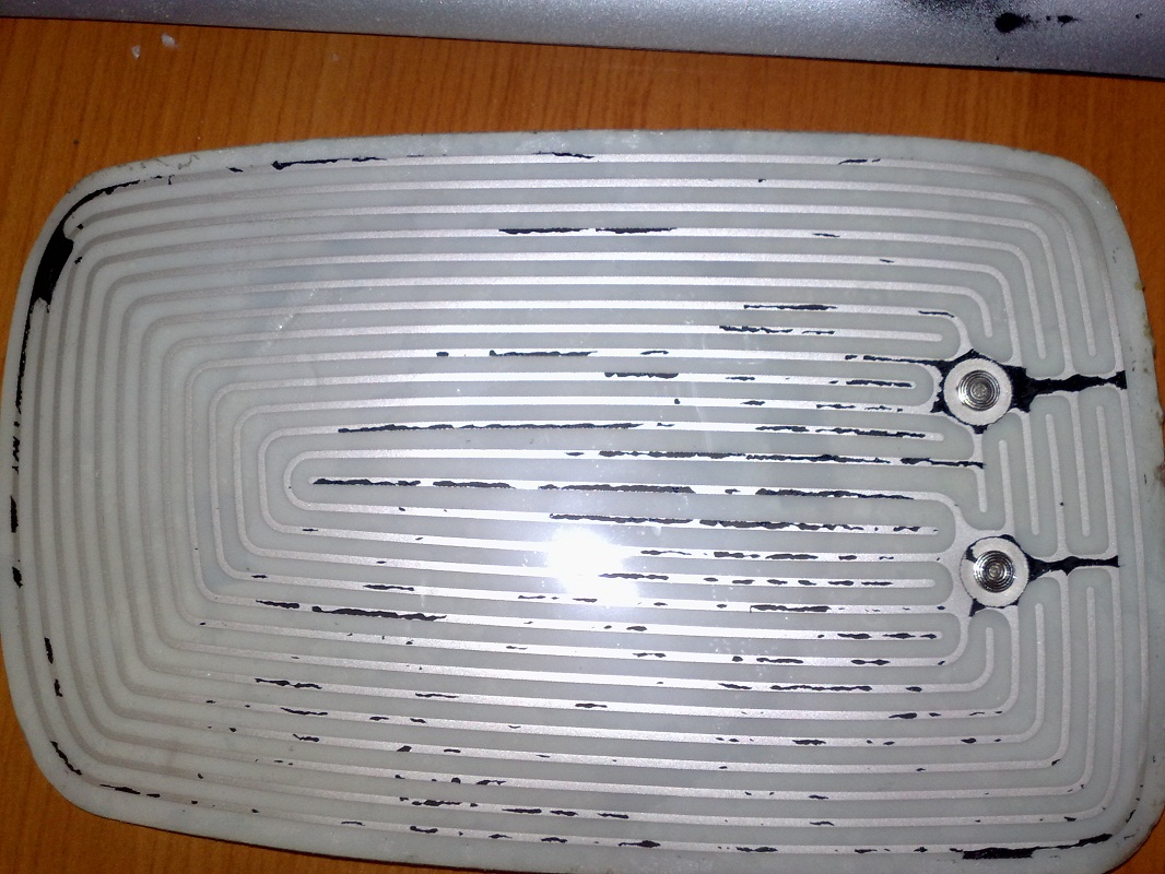

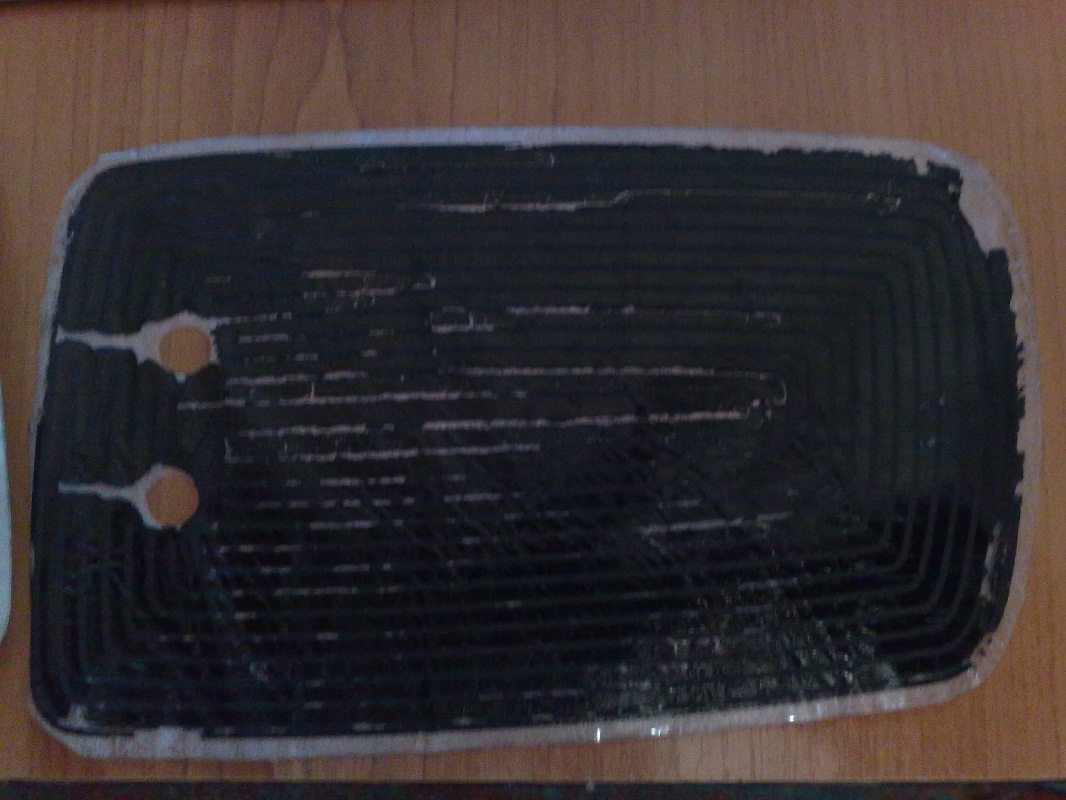

Dupa ce mi s-au furat oglinzile , am cautat si am gasit in dezmembrari. Probelema este ca oglinda de pe dreapta nu se incalzeste. Contactele sunt bune, ceea ce ma face sa cred ca este o problema cu circuitul de incalizre al oglinzii. Se poate face ceva sau sunt fara leac? Edited by Trask
Pune un aparat de masura pe papucii care intra in oglinda, ar trebui sa iti indice 12 v daca nu iti indica nimic verifica sigurantele si traseul firelor...
Problema nu este la masina. Am testat oglinda de stanga si se incalzeste. Este o problema asemanatoare cu cea a lui @radduu
Pai tot cu un aparat de masura poti verifica continuitatea rezistentei de pe oglinda, masoara cei doi pini de pe oglinda si asa verifici daca ai sau nu continuitate in rezistenta de pe spate daca nu ai inseamna ca e intrerupta si nu mai are continuitate de aceea nu se mai incalzeste, in general oglinda se schimba cu totul nu doar rezistenta de pe spate se pot face niste improvizatii cu o alta rezistenta de la o alta oglinda de logan de exemplu dar nu stiu cat este de durabila.
