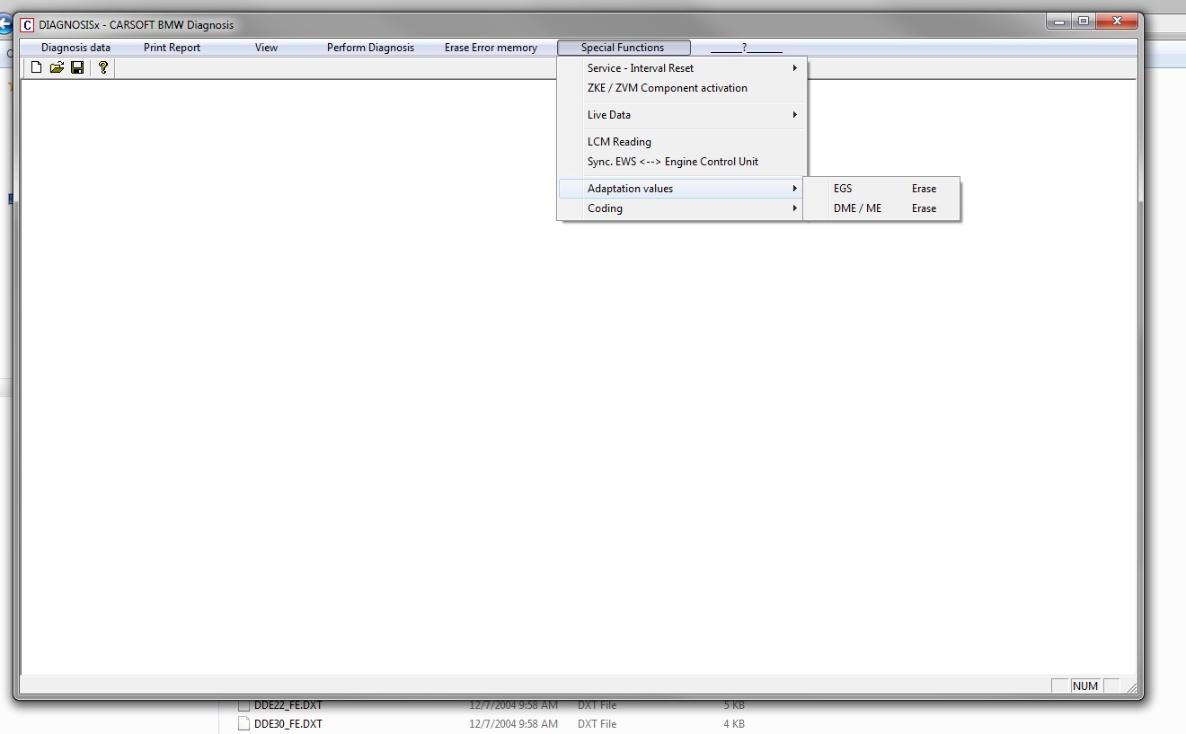

Ca sa nu te mai chinui cu bateria scoasa si alte minuni. Asa se face din carsoft:
Nu prea se simte nici o diferenta, depinde de cat de uzat e motorul . Duce compensarea la injectoare la 0, reseteaza cutia etc. Eu n-am observat nici o diferenta.
Optiunea e benefica numai cand schimbi vreo piesa care are adaptatii salvate. ( ex injector care compenseaza -5, il inlocuiesc cu unul nou care ar trebui sa fie pe 0 dar el merge cu -5 pana cand se obisnuieste motorul cu el).
Singurul data cand am observat diferenta e cand am resoftat dieselul si mi-a zis ala ca o sa-si dea drumul intr-o 1000 de km. Bineinteles cand am ajuns acasa am resetat astea si s-a simtit imediat.
Injectoarele nu au adaptatii salvate, cel putin nu la modelele cu injectie indirecta.Nu exista compensare pentru injectoare cand se reseteaza adaptatiile.
Adaptatiile sunt doar niste corectii, restul sunt prostii.
Motorul nu are cu ce sa se obisnuiasca.Este vorba despre niste corectii facute de computerul de injectie in functie de informatiile primite de la diversi senzori.
Bateria deoconectata nu duce automat la stergerea adaptatiilor.Adaptatiile se sterg cu ajutorul softului.Exista si aici diferente, nu orice soft poate sterge toate adaptatiile.
