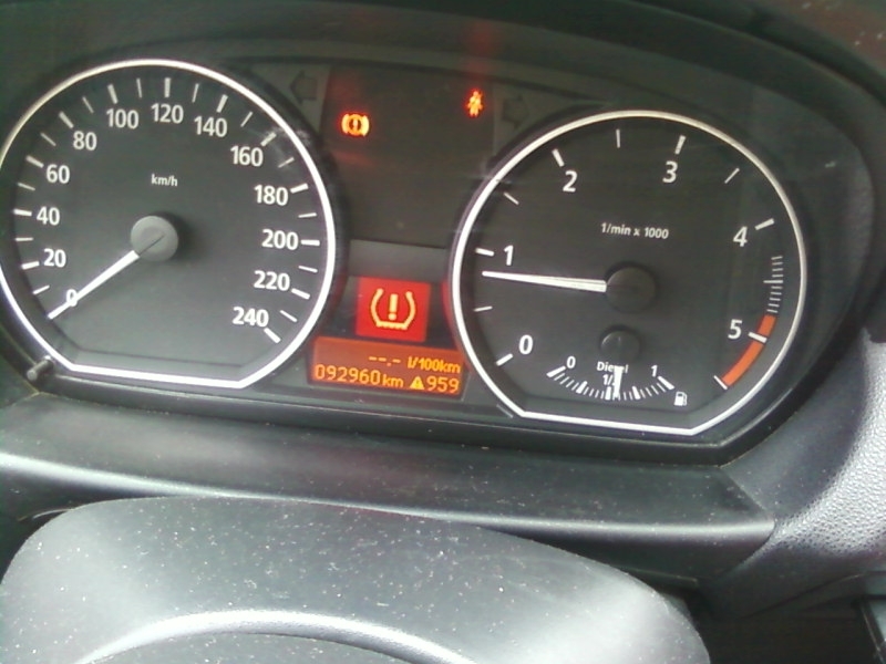

Salutare tuturor! Un amic de-al meu are o "problema" cu un martor in bord, care se aprinde si nu se mai stinge! NU are cartea tehnica , si m-a intrebat pe mine daca stiu sau am vreo idee de ce ar putea fi!
Masina este un BMW seria 1 118d anul 2005!
uitati o poza cu martorul respectiv!

Salut,
In caz ca nu stii cum se face resetu:
1) Pui contact (apesi pe butonul de start fara sa calci ambreaju)
2) Te duci la senzoru de presiune in meniu
3) Ti apasat pe BC vreo 5-10 secunde si ti-l reseteaza.
Apropo "probabil ca si-a pus roti de iarna si alea nu au senzor..." nu rotile au senzor de presiune, masina are un sistem care verifica diferenta de rotatii dintre roti, si fata de rotatiile standard care le ia atunci cand initializezi acest sistem, senzor. In caz ca sistemu simte diferente de rotatii intre rotii sau daca o roate se invarte de mail multe ori fata de standard atunci se aprinde acest martor de bord <_<

SALUT si eu am aceasi problema numai ca am facut presiunea si nu merge sa dau reset,am tot incercat,ceva solutii?
Tin sa mentionez ca nu am schimbat rotile recent.
daca ai meniu cu idrive?
vezi ca am patito si eu
