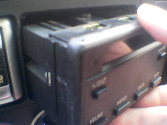

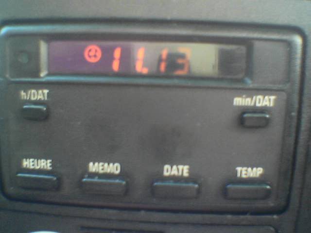

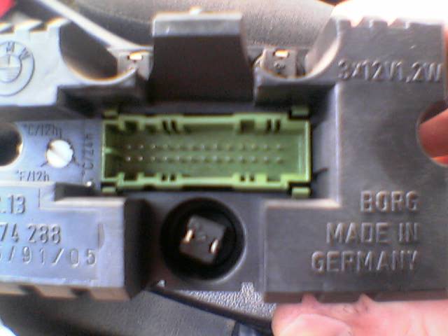

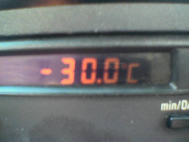

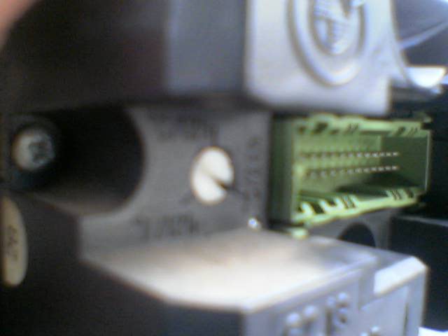

am reusit in sfarsit sa-mi modific unitatea de masura a temperaturii din bord.treaba oricum la mine e pe jumatate rezolvata ptr ca senzorul de temperatura nu functioneaza sau nu este dar daca mai are cineva aceasta problema o sa postez aici niste foto facute cu telefonul din timpul "operatiunii".poate cineva le va folosi. se scoate ceasul din bord iar in spate are un capacel din plastic alb care trebuie rotit cu o surubelnita.dupa cum vedeti la mine arata -30 C .daca cineva ma poate ajuta sa-i dau de cap si mai departe va multumesc!

Chiar ma intereseaza, ca si al meu arata tot -30 grade. Tot ce-mi amintesc este ca odata cand am spalat masina, probabil de la apa, a aratat -29.5 :blink: In schimb in zona din stanga fata am doua fire care coboara (atarna) pe langa furtunele de la vasul de servo... Stie cineva cam ce culoare ar trebui sa aiba? Cand am pus voltmetrul pe ele aratau 4.6V....
